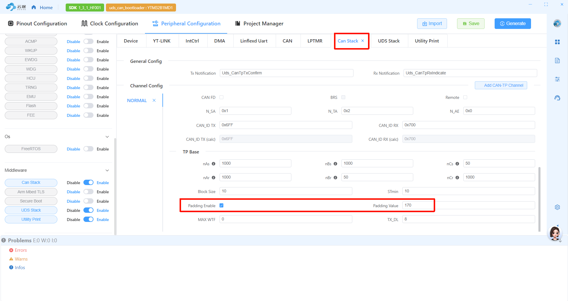

      是需要Padding吗,也就是填充默认的数据,可以参考下面的配置:

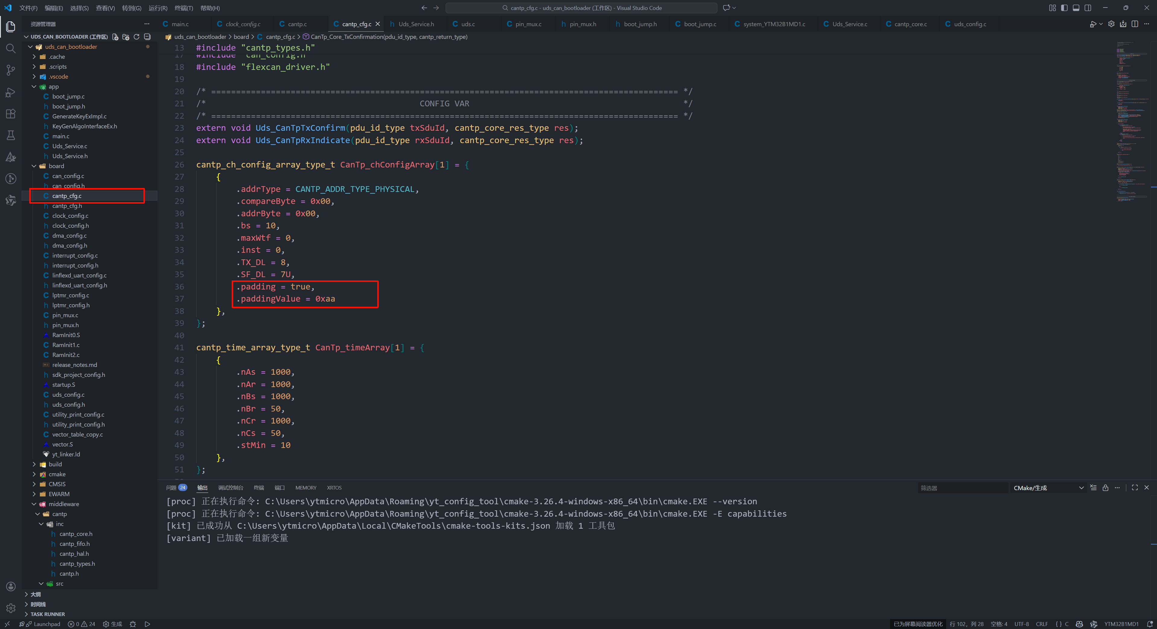

      对应代码的这里:

          你说的这种功能不就是Padding,Padding Value设置成0就可以实现你说的功能呀

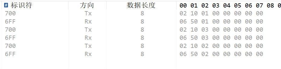

              image.png我们demo是没有问题的,你看一下你代码跟我们的demo有啥区别吧
                padding 是有一点问题,但还没release,用户可以参考修改记录自行修改:
                1.zip
                下载这个zip,然后重命名为 1.html 使用浏览器打开,即可看到对应的代码修改记录。
                行号可能不对,这个文件的diff是和上一次提交,不是和release版本的
