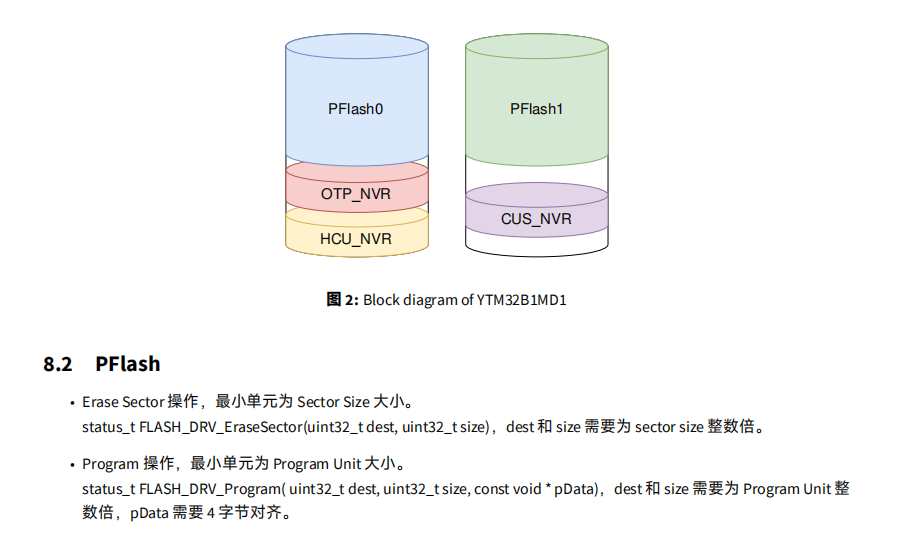

    我这边移植完FLASH模块后,发现API中只有擦除和写入,请问读取API有设计吗
      普通的 flash 直接访问就可以了,以指针形式访问
