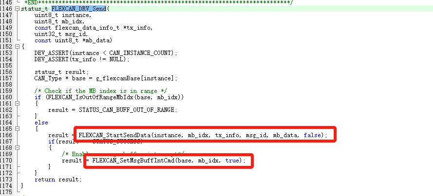

    有客户想把FLEXCAN_DRV_Send拆分成两个函数,一个是写入接口,一个是触发接口,如下图:
    是否直接可以分开调用俩函数,达到客户需求。

      拆分的话至少要加一个数据写入成功的检验标志

        swust 可以用FLEXCAN_StartsendData()返回的状态确认写入成功的标志位吗,另外这样分开试过 是否会有风险?

          Ekko 可以试试
