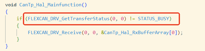

    PrinceW
    YTM32B1LE05官方UDS例程,CanTp_Hal_Mainfunction函数中这个状态一直返回忙碌怎么回事?
    只有一个板子有问题,同样的环境换一块板子就好了。
    另外,出现问题这个板子单刷App的话,通信也是正常的,单刷Boot有这个问题。

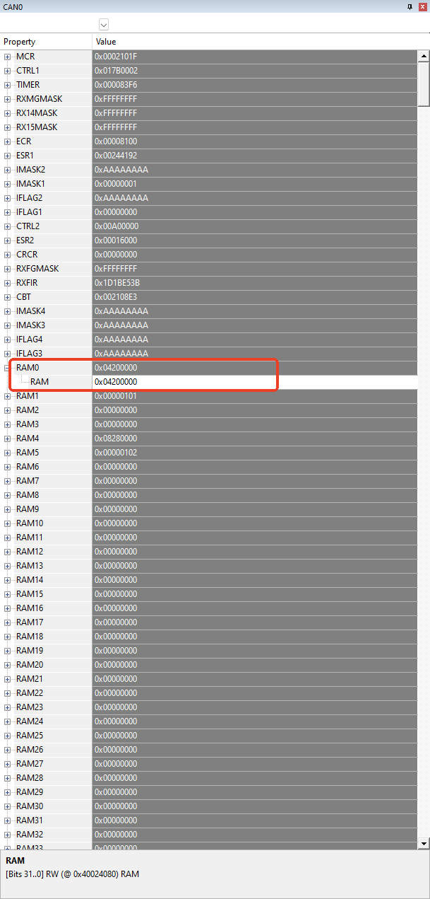

          在 回复了 HAIYANG 最后由 编辑
          是看这个么,结果是这样的
          • HAIYANGH 离线
            HAIYANGH 离线
            HAIYANG YunTu
            显示是正常处于接收状态,应该是没有接收到报文
