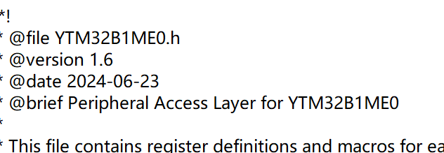

      软件版本是什么?

        jiankang_wang 如何确认这个工程初版不是我写的不太清楚SDK用的哪个版本

          jiankang_wang 可能是1.6
