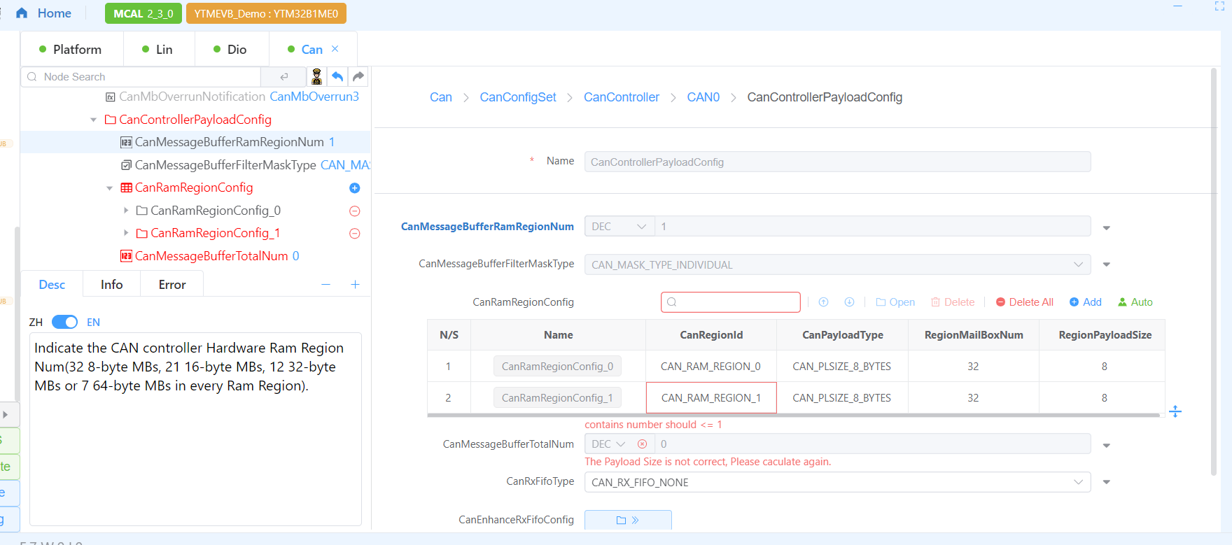

    不同can模块的CanMessageBufferRamRegionNum配置项的数量是和硬件通道相关的吗?例如can0可以配置两个can3只能配置一个7b66a95d-993e-4ffd-994a-5d68effb3301-image.png
      是的,CanMessageBufferRamRegionNum 配置项的数量通常是和具体 CAN 硬件通道强相关的,而不是一个对所有 CAN 实例都完全一致的通用配置。

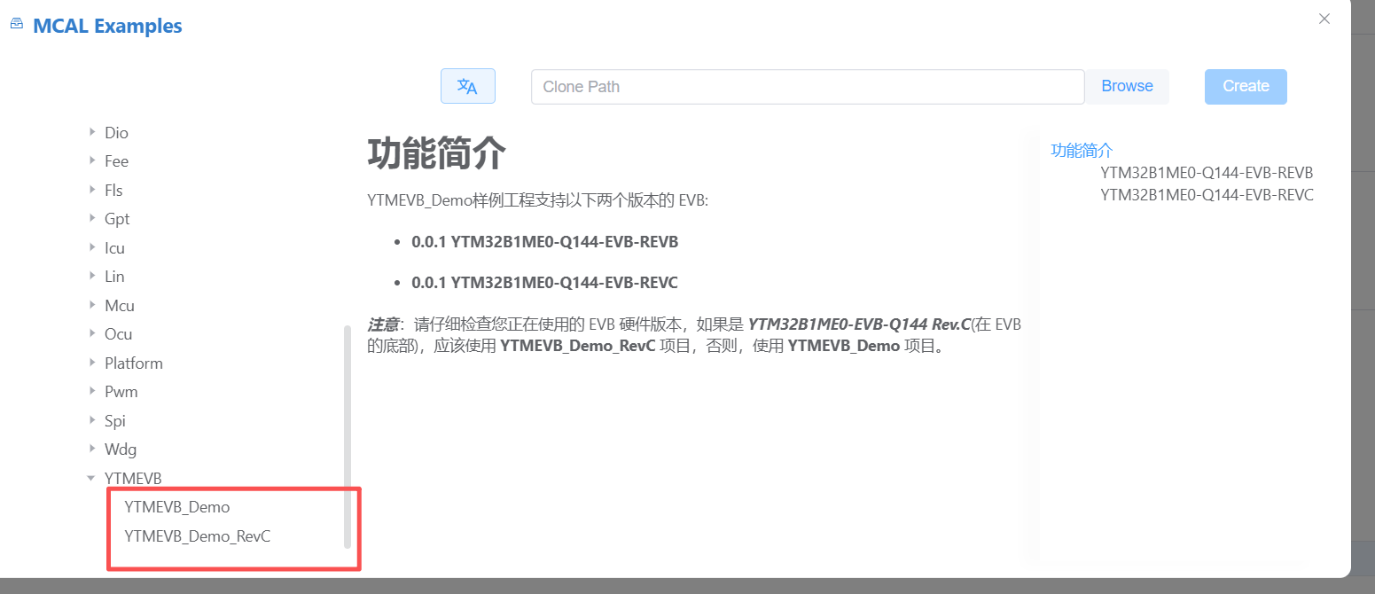

        image.png这两个demo有什么区别吗,开发板上写着Rcv.c我用第一个demo进行配置集成会不会 有问题
          这个Rev.C是EVB的版本号,手术的EVB是什么就用哪一个版本

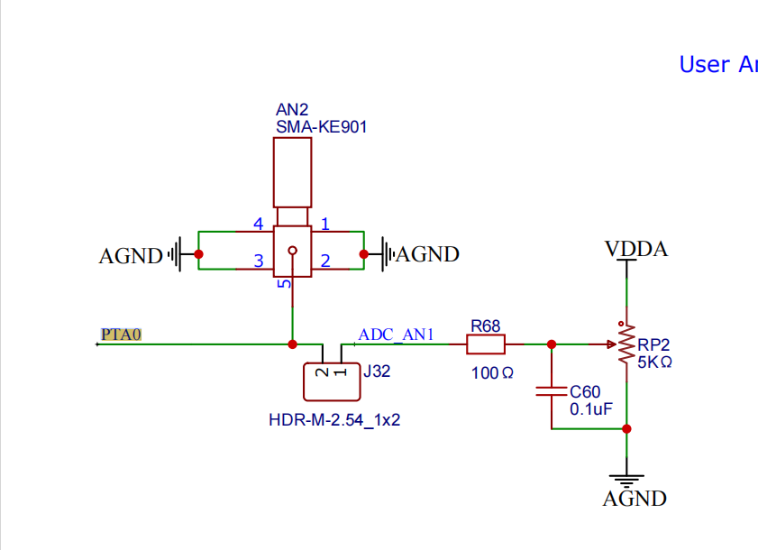

            YTM32B1ME0开发板中,我配置了ADC_SE0(PTA0),J32跳线帽已经正常接入,但是我ADC采集值一直为0,我需要如何调整来动态测量adc的值,来验证我ad采集的精度呢
            • zhaodong1Z 离线
              zhaodong1Z 离线
              zhaodong1
              我可以用外部电源直接给PTA0供电1-3.3v,来测试ad采集吗
              • houjun_xiaoH 离线
                houjun_xiaoH 离线
                houjun_xiao YunTu
                1.看看开发板上跳线J10是否正确连接;
                2.你也可以断开J32自己接一个模拟信号到PTA0上,用于Adc采集。
