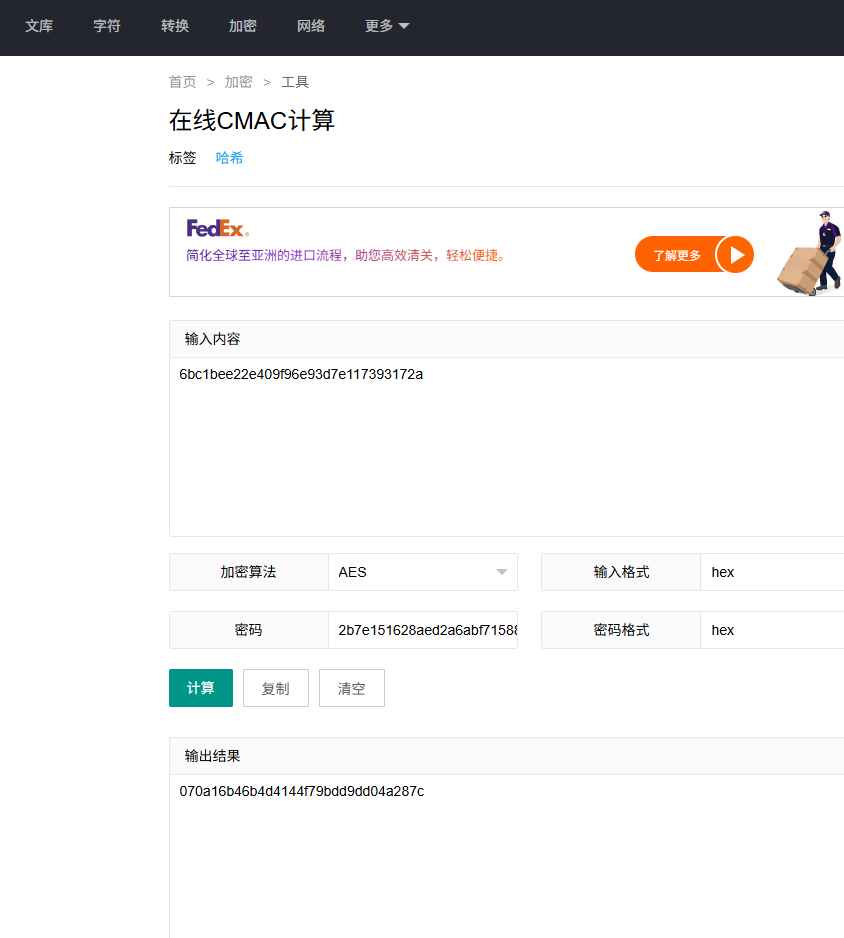

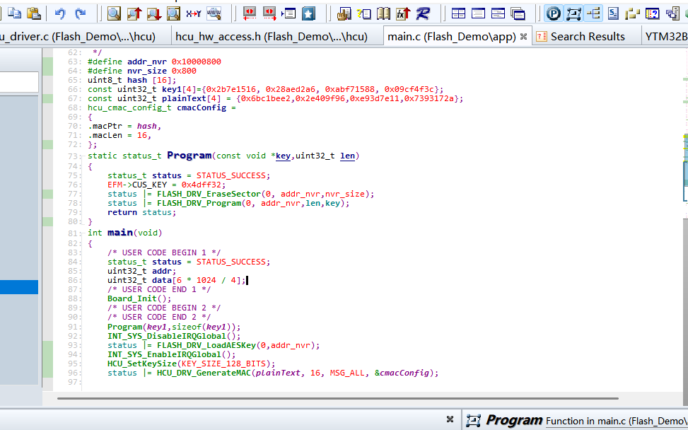

    是否是load的KEY有问题91eb1e02-b578-49ee-803d-20ab39184507-image.png 6fa3bd30-1415-4b21-8c47-25056977ce3e-image.png 42594a82-fb1c-4e6f-9788-4a1cd7af8d03-image.png
    该如何继续往下排查

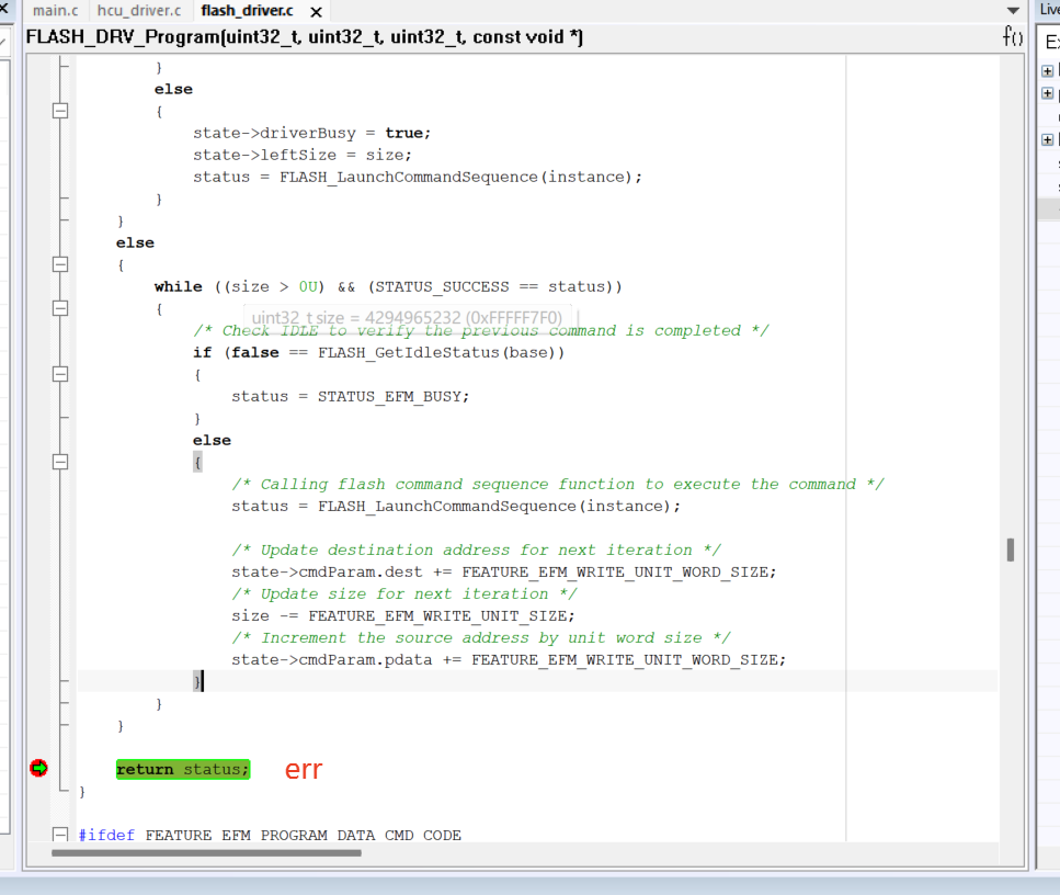

      caihang
      写于 最后由 caihang 编辑
      image.png在此中断,并未成功写入key

        车友车行 YunTu
        把word按字节为单位顺序颠倒一下试试,比如 0x6bc1bee2 换成 e2 be c1 6b,依次类推,Key也需要颠倒

        • caihangC 离线
          caihangC 离线
          caihang
          在 回复了 车友车行 最后由 编辑
          车友车行 目前program写入硬件key的函数过不去,会return false

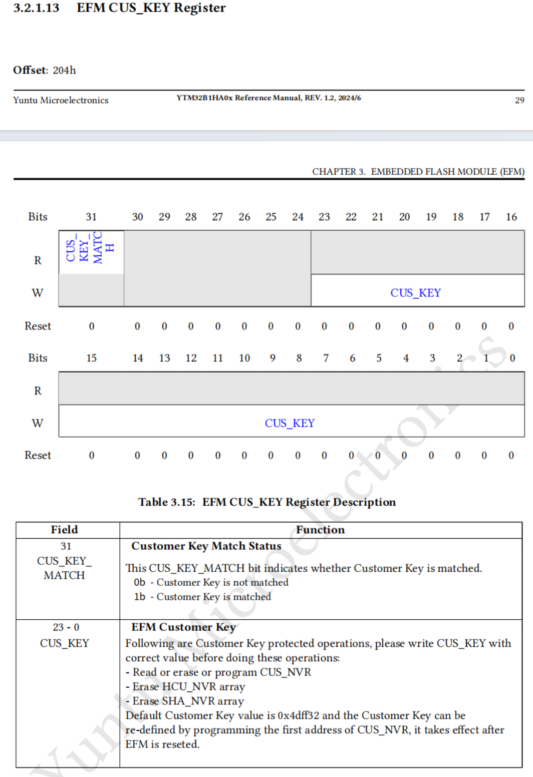

          • WRW 离线
            WRW 离线
            WR YunTu
            caihang 你想要判断key值有没有写成功的话,你就在写入key值后读取一下cus_key寄存器的CUS_KEY_MATCH位,如果这个位置一了就代表key值写入成功了

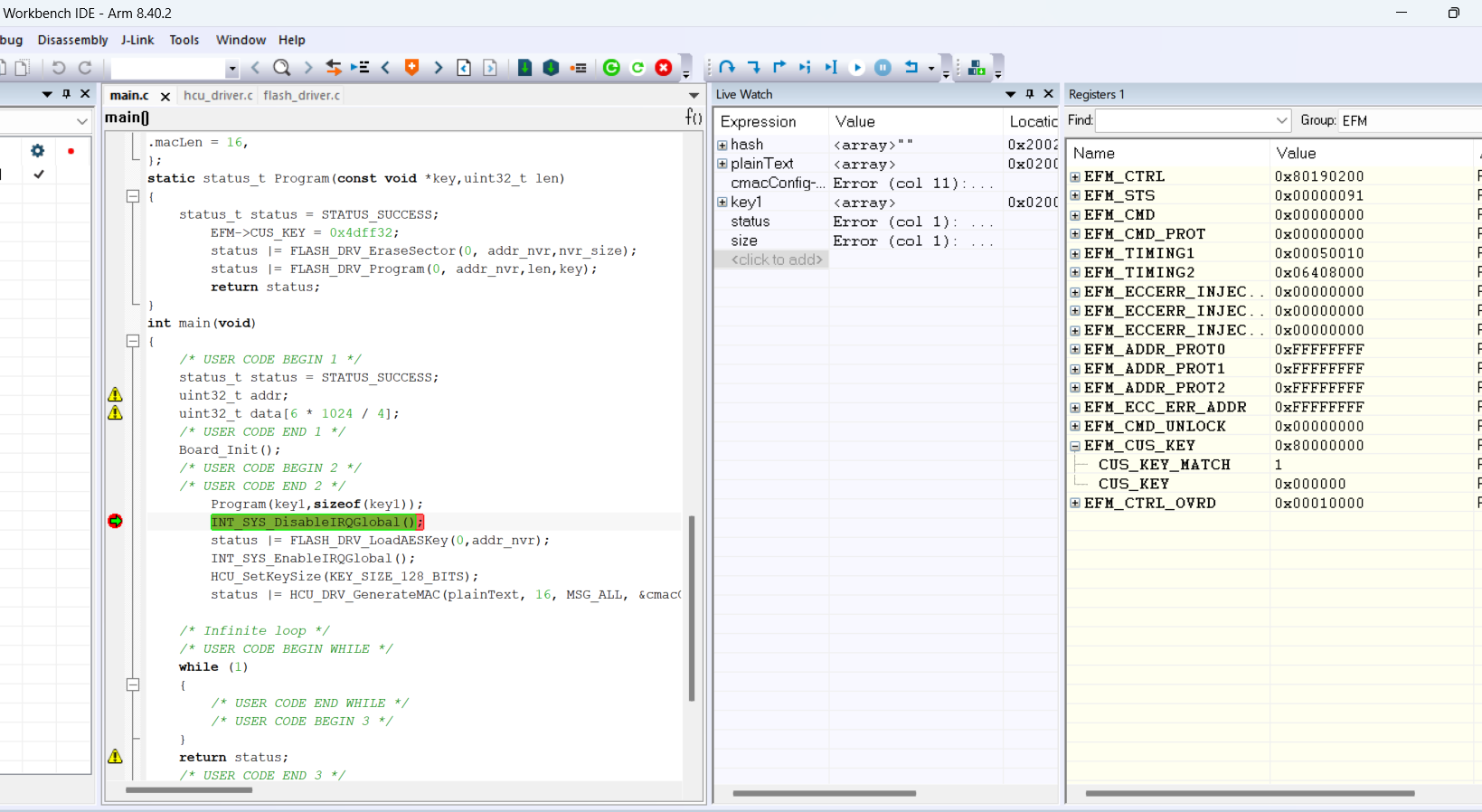

            • caihangC 离线
              caihangC 离线
              caihang
              在 回复了 WR 最后由 编辑
              WR fc619dfe-5d2f-45fd-994f-6ba4cbc81006-image.png match=1
              • caihangC 离线
                caihangC 离线
                caihang
                在 回复了 车友车行 最后由 编辑
                车友车行 试了一下,值依旧错误
