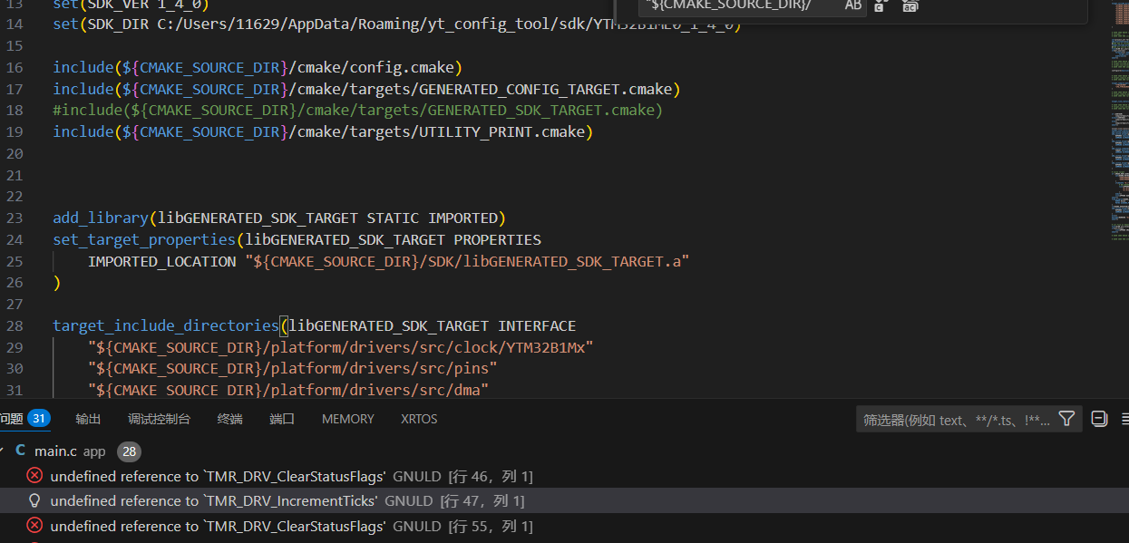

      用target_link 的方式,link你这个.a
        1. 创建一个对应芯片的cmake+gcc 工程。
        2. 把你的代码作为一个target进行编译,并且link到你的主target里面。(可以参考我们的驱动是如何作为一个独立的target进行编译的,见cmake/targets 目录)
        3. 从build下面把对应的.a 复制出去即可。

          Frankie 请问有没有修改成功的历程我这里修改后我想封装的函数均报未定义222d60c3-e475-436f-9b4b-be5ce84a450f-image.png
