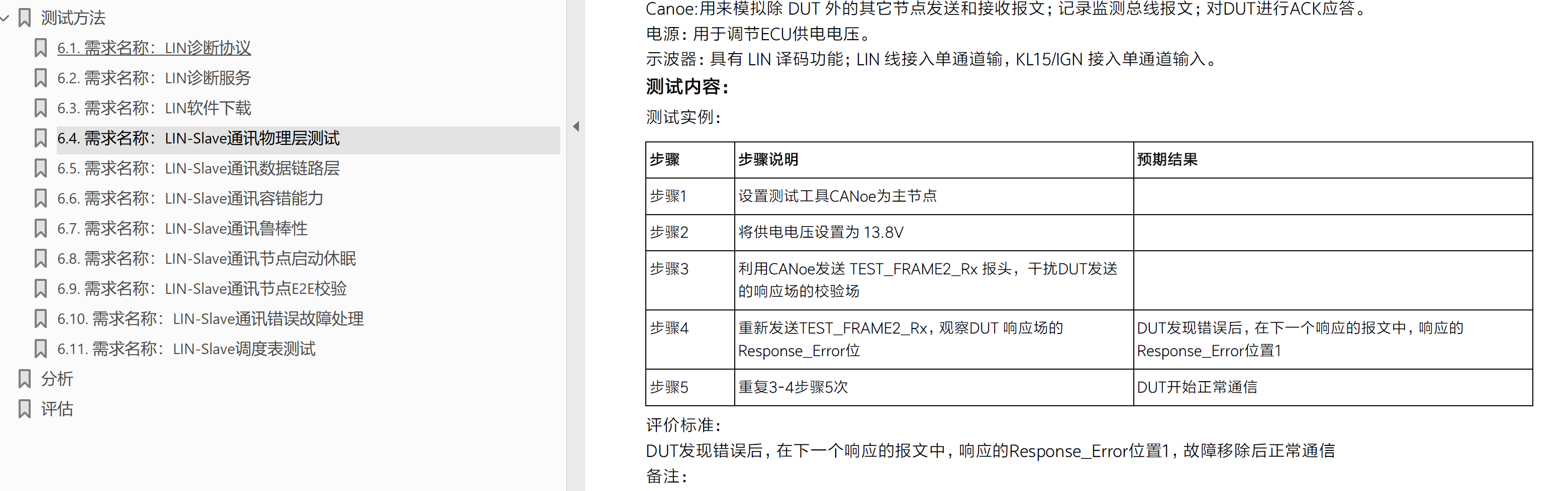

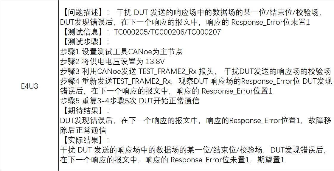

    测试用例
    测试异常:
    请问大佬们:官方的sdk&linstack 有实现吗
