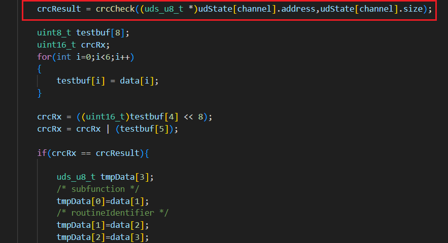

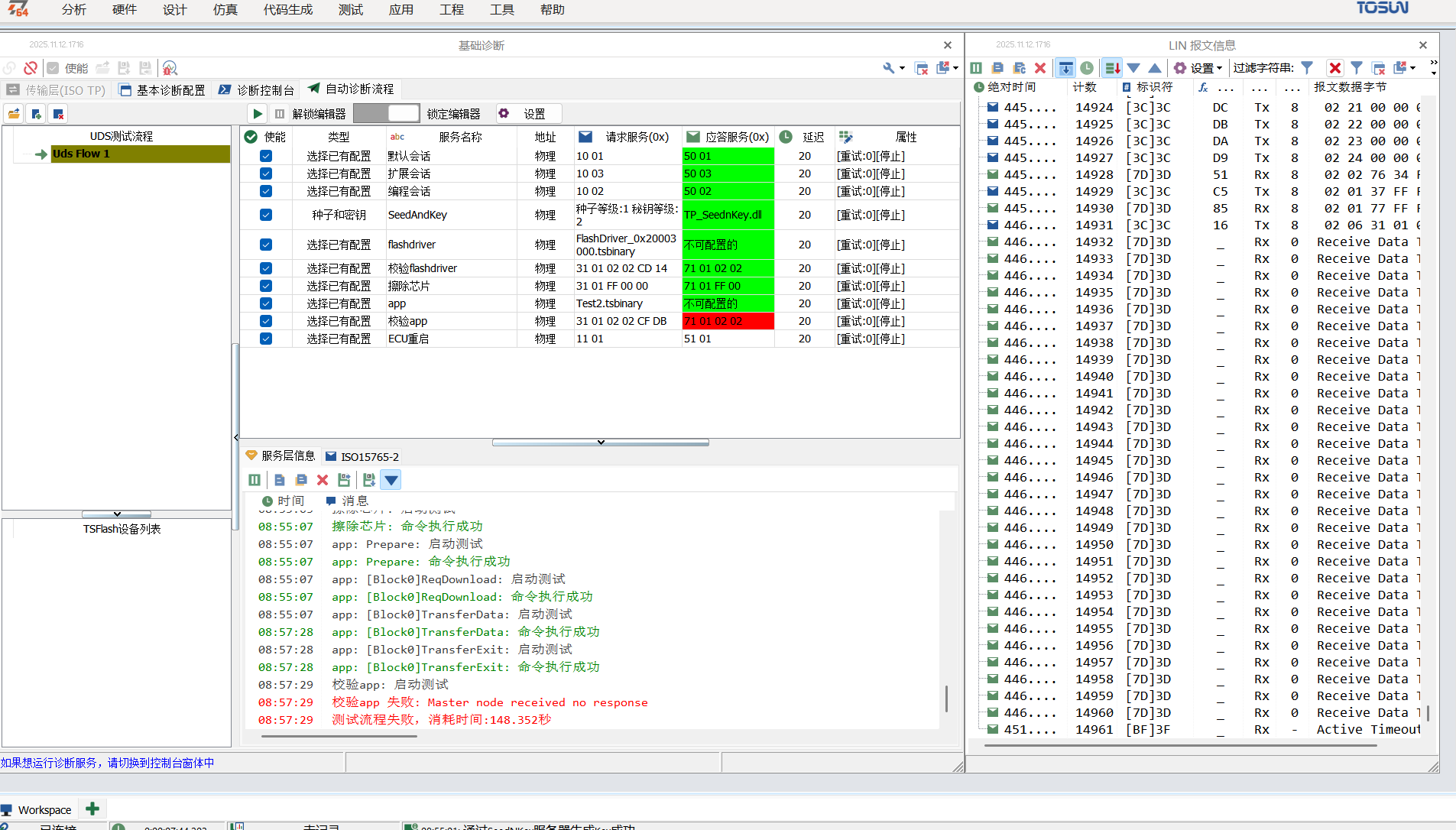

    实验现象:在用30k左右的APP进行升级时功能正常,进行40k 升级时效验无响应,逐步检查crc传递的效验值一致,最后发现进行大容量升级时crc算法运算时间过长,大概时间在600-700ms,导致UDS诊断协议超时接收不到响应

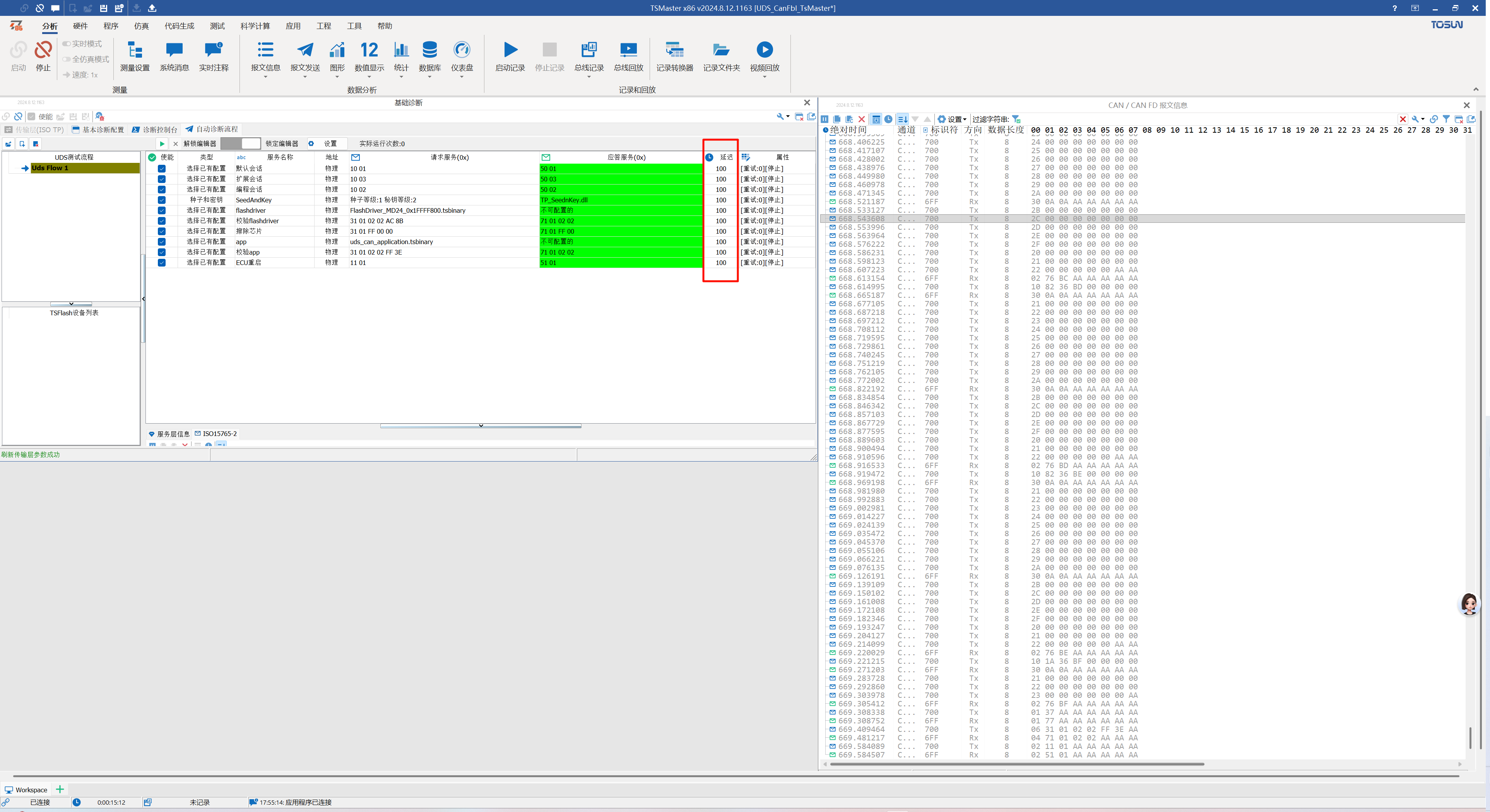

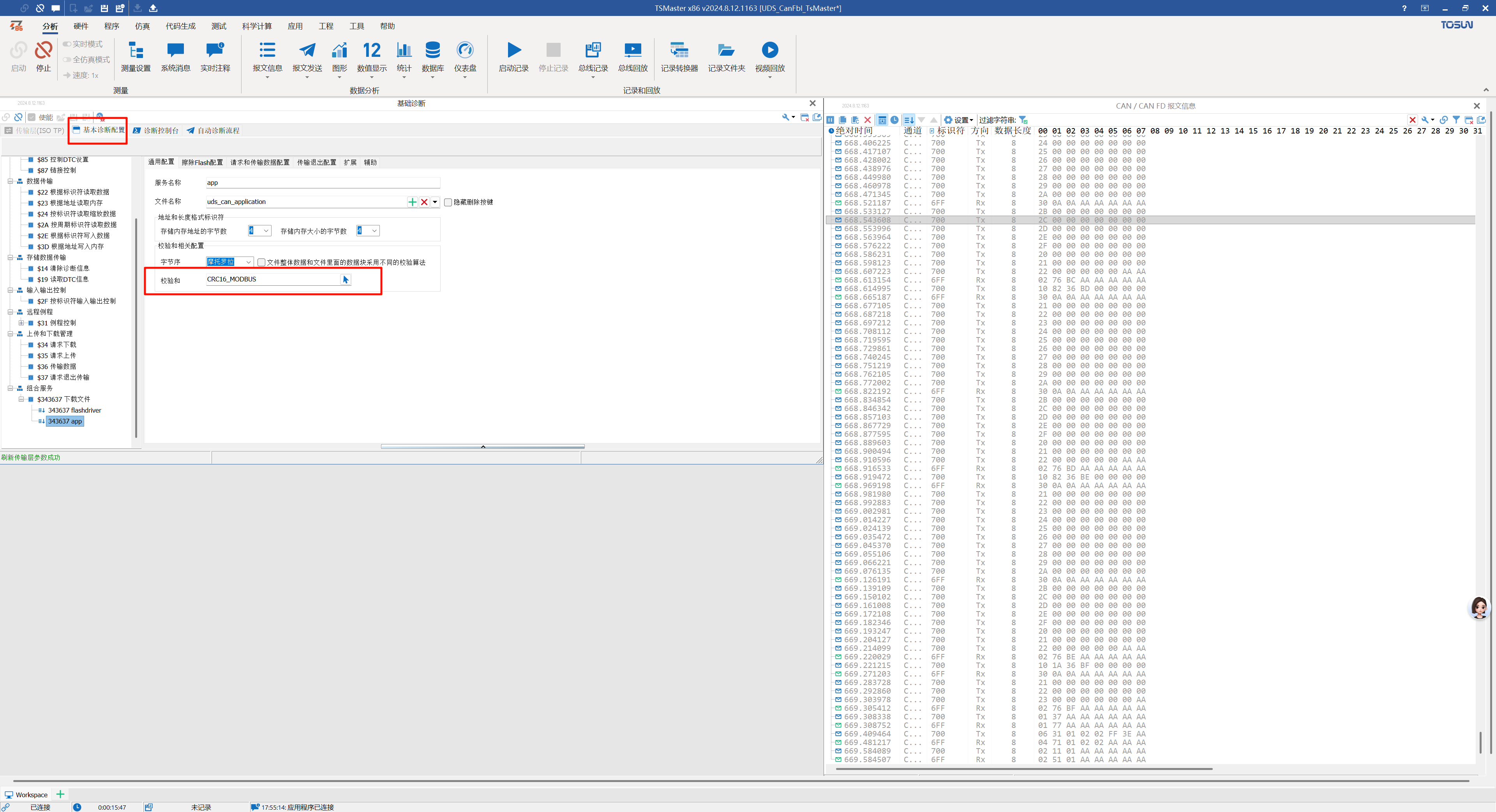

          Derrick 请问tsmaster上位机中如何增加延迟时间?如果修改上位机的CRC校验算法?

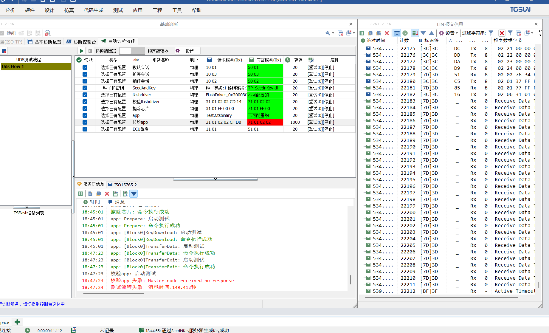

              Derrick 6c764f9b-db74-4ad7-9ce3-36983ad39bb2-企业微信截图_17665732672001.png [图片]我把延时从20改到1000,对题主提出的问题没有解决
