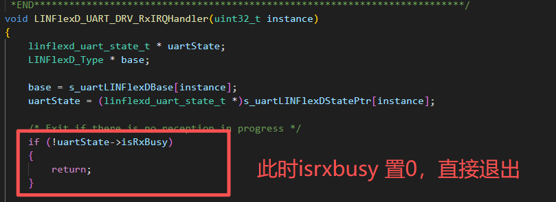

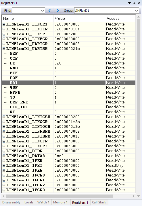

    问题表现:
    1. 重复进入中断处理函数LINFlexD_UART_DRV_RxIRQHandler;
    2. 状态位异常:uartState->isRxBusy=0(接收未完成却置0)、uartState->receiveStatus=Overrun(接收溢出);
    客户目前尝试把清标志位的动作加上(即使uartState->isRxBusy 被置0也会去清中断标志位)来避免中断溢出
