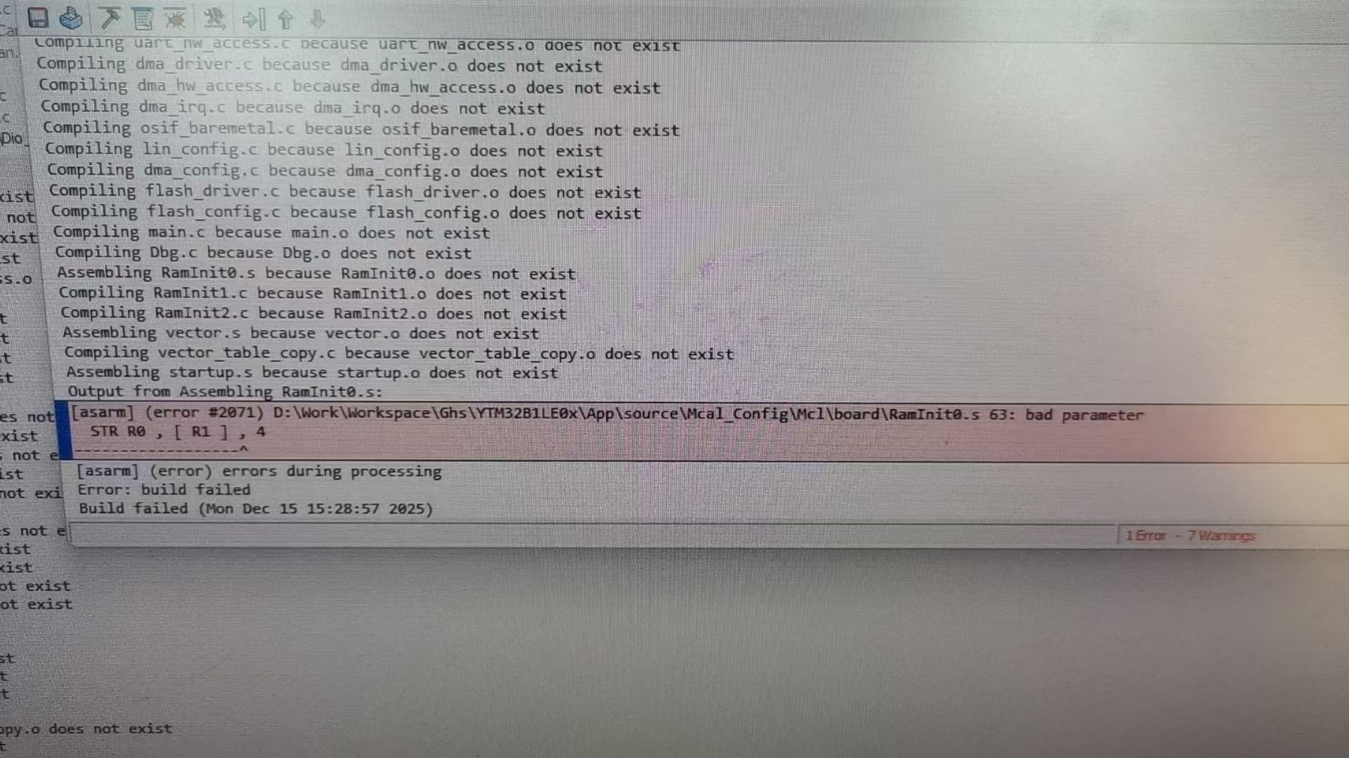

    问题描述:
    在使用YCT工具配置工程时,当将RAM初始化区域配置为 4字节对齐 (4bytes align) 时,工具生成的 RamInit0.s 汇编代码在 Green Hills (GHS) 编译器下编译失败。
    环境信息:
    芯片型号: YTM32B1LE0x
    编译环境: Green Hills Software (GHS) / asarm
    报错文件: RamInit0.s
    复现步骤:
    1. 列表在YCT工具中,将RAM大小设置为4的倍数,触发四字节对齐。
    2. 生成代码。
    3. 使用GHS编译器进行编译。
    编译器报错如下:
    [asarm] (error #2071) ... RamInit0.s 63: bad parameter
    STR R0, [R1], #4
      写于 最后由 jiankang_wang 编辑
