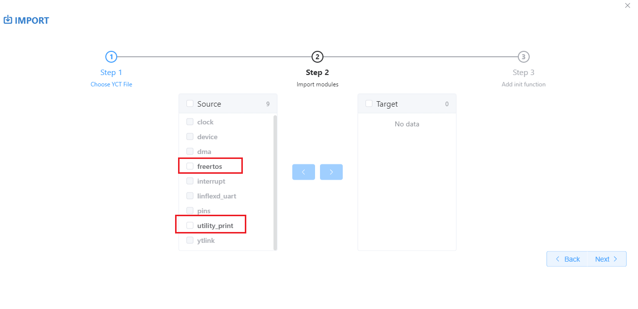

    如下图所示,freertos 和 unity_print 等中间件模块已支持跨芯片导入:
    middleware-import

    在进行跨芯片中间件导入时,请注意以下操作顺序:
    • 例如:从 MD1 工程向 ME0 工程导入中间件配置
      1. 先使用当前版本的 YCT 打开 MD1 工程的 .yct 文件
      2. 执行一次保存操作(用于工程格式升级)
      3. 再打开 ME0 工程
      4. 从 MD1 工程中导入中间件配置
    未按上述步骤操作,可能会导致导入失败或配置不生效。
