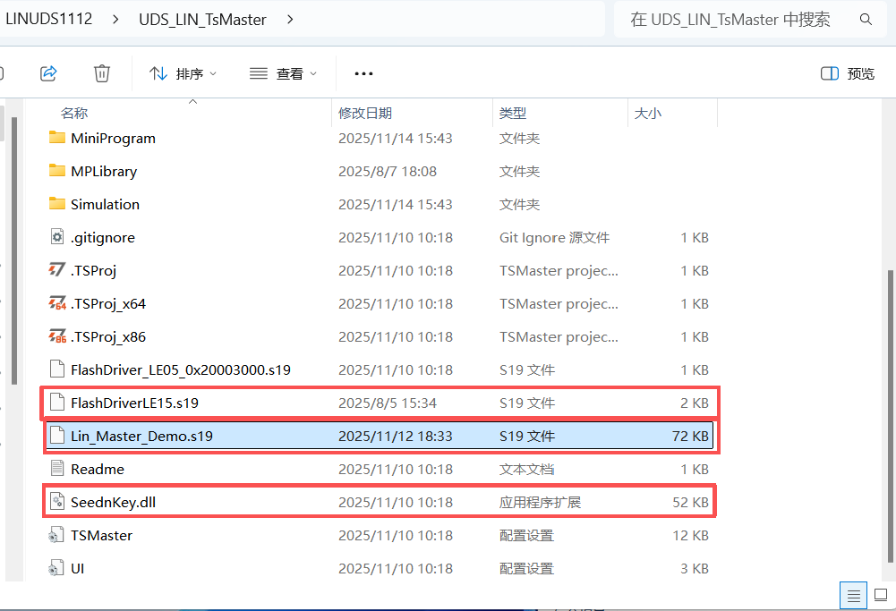

    1. 烧录Bootloader
      新建YTM32B1LE15/JFLASH工程
      找到Bootloader编译的烧程文件,加载Bootloader烧录文件
      擦除芯片(或者快捷键F4)
      烧录程序(或者快捷键F6)

    3. 升级上位机配置

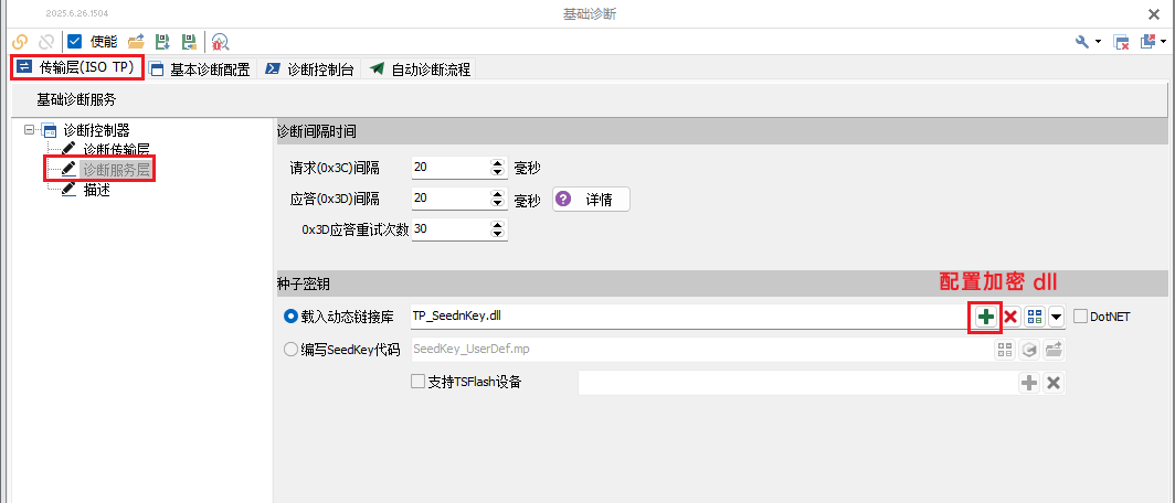

      打开升级上位机工程(如上图中.TSProj_x64文件)配置收发ID 0x2
      配置TP时间参数,配置加密dll
      配置自动诊断流程
