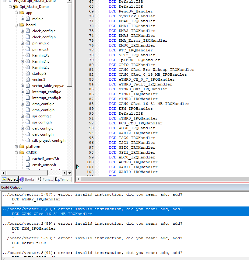

    4236797b68fe126653706cda262eaa29.png 报这个错误怎么解决

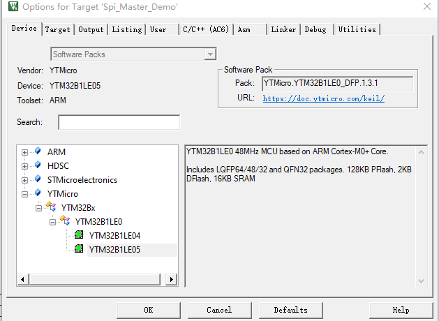

        这是哪一个芯片呢
        • zzr12345Z 离线
          zzr12345Z 离线
          zzr12345
          YTM32B1LE0x

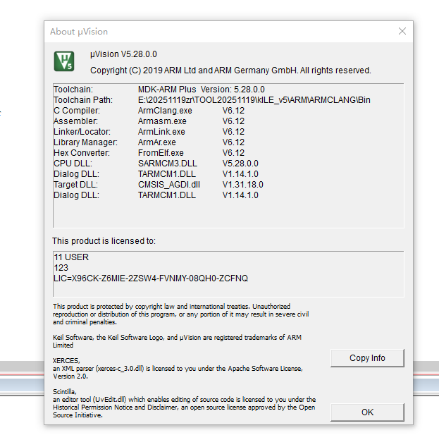

              你的KEIL是什么版本的
              • zzr12345Z 离线
                zzr12345Z 离线
                zzr12345
                keil是5.28版本的

                    在 回复了 zzr12345 最后由 编辑
                    zzr12345 不要用配置工具直接打开keil工程,到生成的目录下去打开keil再编译试试

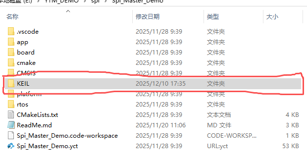

                      我就是下载下来了然后再目录当中打开的
                      aa5947bc2a470178c3d07c600d9a0616.png在这打开的
                      • haiyangH 离线
                        haiyangH 离线
                        haiyang YunTu
                        重新打开编译还是一样的报错吗
                        • ysogY 离线
                          ysogY 离线
                          ysog YunTu
                          https://forum.ytmicro.com/topic/255/keil编译问题/4?_=1765361374347 看看是不是这个问题
                          • zzr12345Z 离线
                            zzr12345Z 离线
                            zzr12345
                            39e2297637ad52c4284e27d460ca6dd6.png应该是好了 现在有个新的工程里面是没有定义PRINTF吗
