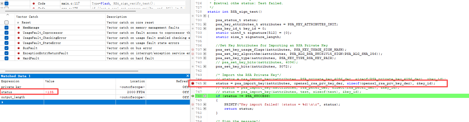

    将OpenSSL生成的RSA密钥导入psa_import_key函数会反馈错误状态
    问题原因及解决办法
    OpenSSL 3.6.0 版本在生成密钥时默认为PKCS#8格式,目前MbedTls只支持PKCS#1格式
    故在生成.der文件后需另外执行一次格式转换指令:openssl pkcs8 -inform DER -in yourFileNamePkcs8.der -outform DER -out yourFileNamePkcs1.der -nocrypt
