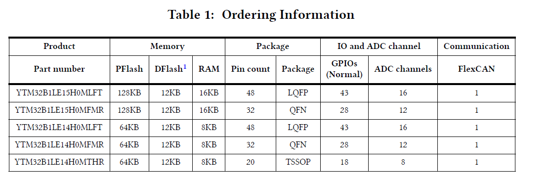

      YTM32B1LE14 没有 QFN48 这款型号,后续会更新 YCT 里的型号表
