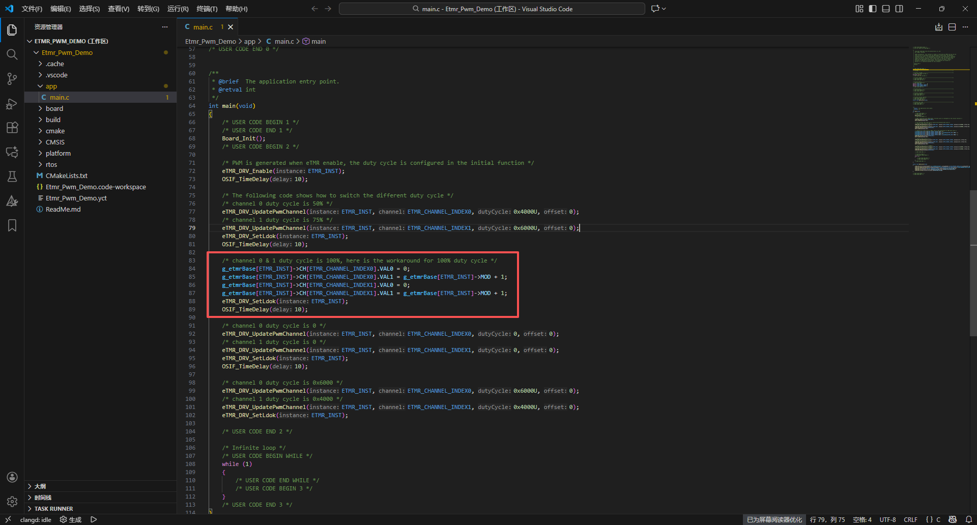

      eTMR输出100%占空比建议参考对应型号的Demo例程,MD1的操作方式如下:
      11
