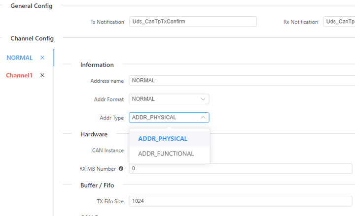

    目前使用的YTM32MD14芯片DEMO只有物理寻址,我这边想要添加功能寻址具体有什么详细步骤吗

      UDS Stack 一个inst只能选择一个channel,如果增加功能寻址,可以增加一个inst 选择对应的功能寻址channel。

        • z123456111Z 离线
          z123456111Z 离线
          z123456111
          UDS Stack这里需要识别吗

              z123456111 你是两种寻址功能都要吗

                limanjiang 在 功能寻址 中说:
                好的

                  在 回复了 李富贵 最后由 编辑
                  李富贵 在 功能寻址 中说:
                  是的,我这边上位机设置后,UDS有两个通道,请问代码需要改什么参数吗,确保两个通道不会相互影响

                    添加新ID。并屏蔽685行的break

                      yct只能选一种寻址方式,要手动改代码,然后把新ID加进去
