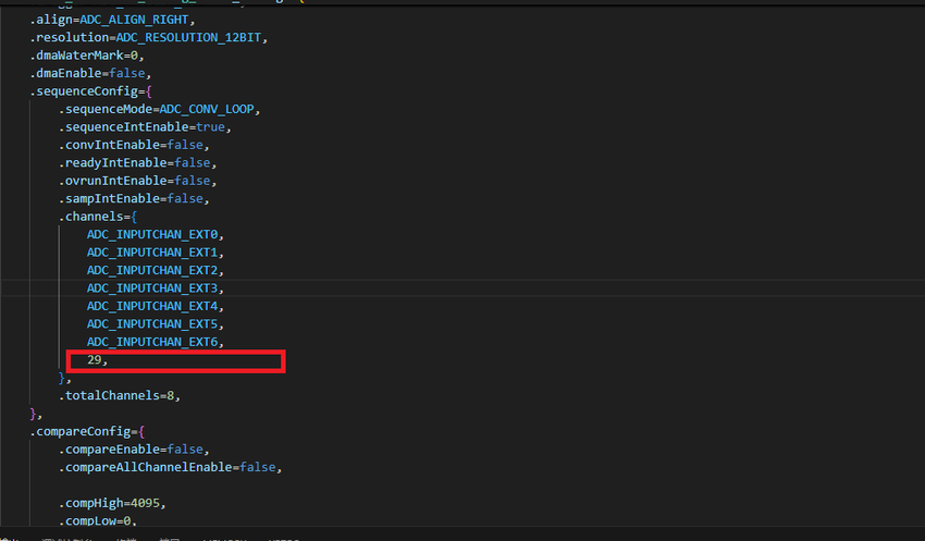

    1,温度采样通道配置:
    查看手册 ME 的temp sensor 通道为29。

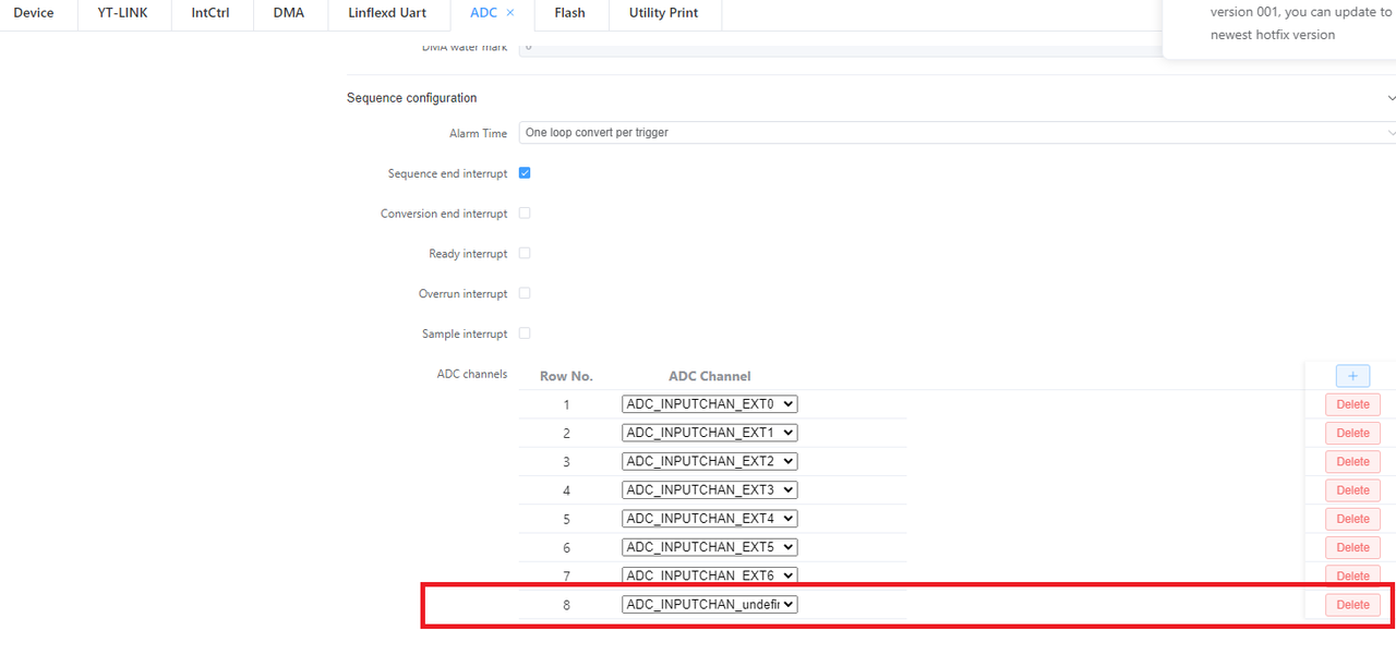

    YCT中需要选择自定义通道配置:
    然后在生成的代码中手动修改通道值。

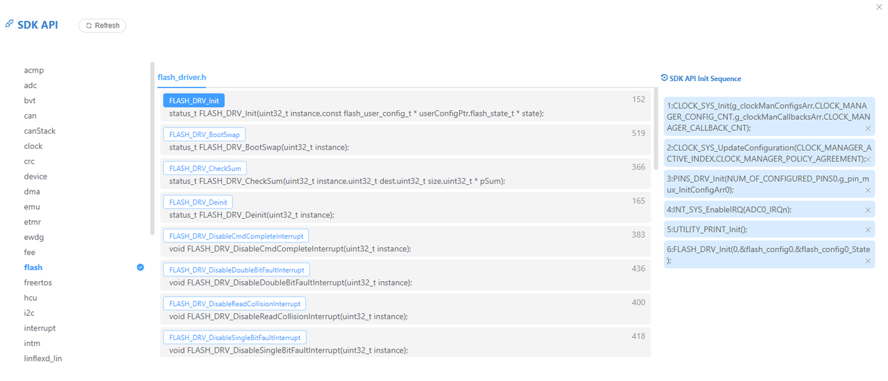

    注意:ME05直接读取OTP地址,会报hardfault。
    需要使用FLASH API 读取,用到的API 函数为:FLASH_DRV_ReadNVR(uint32_t instance,uint32_t address,uint32_t size,void * dest);

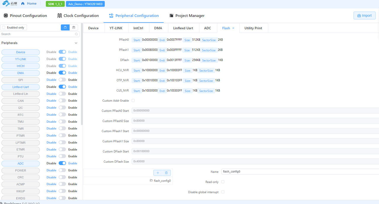

    需要在YCT 工程中使能flash模块,并进行初始化:
    初始化flash配置操作

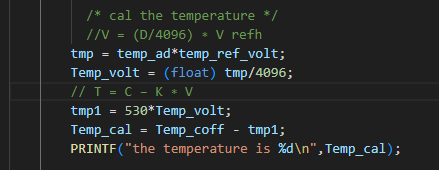

    在代码中读取coefficient:

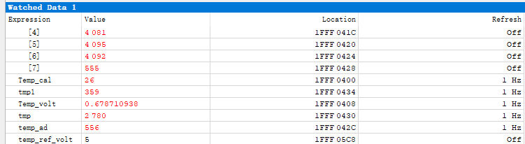

    温度计算:
    计算结果:

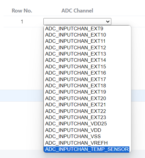

        这个不是有 demo 吗
        另外通道号已经可选了

          刚看了下1.4版本确实已经有了,我没有及时查看更新,之前是对1.3.1版本做的
