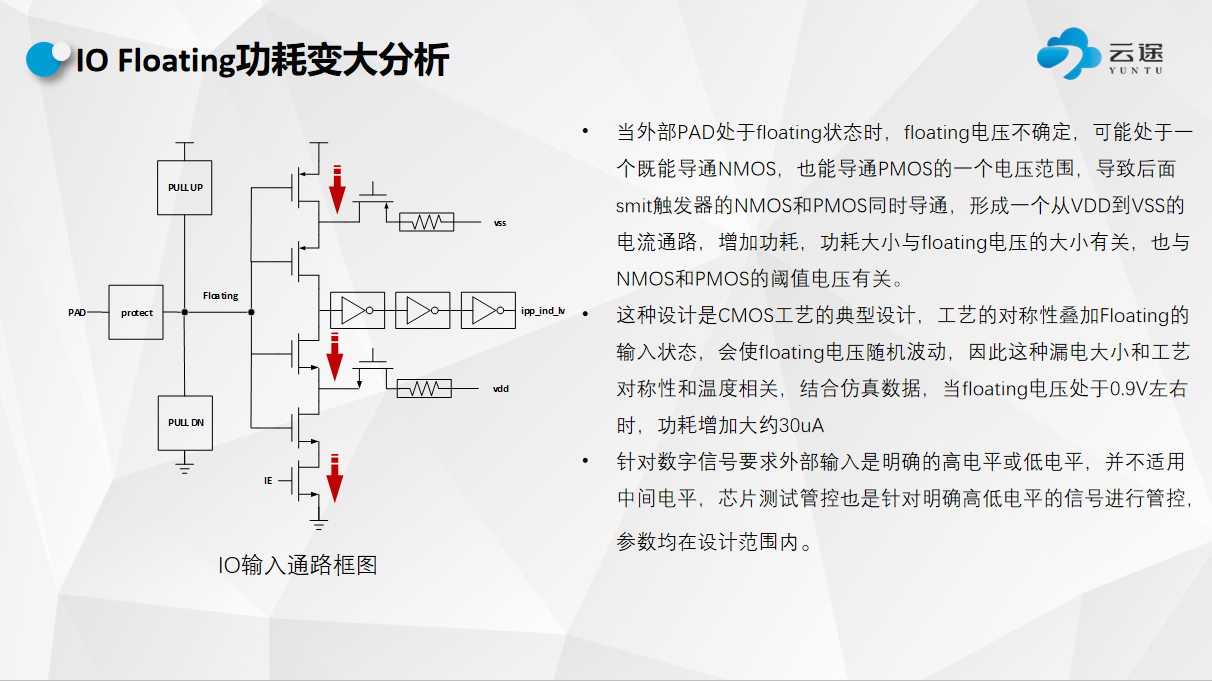

    MC03 休眠时的电流异常,其中一种原因斯由于存在输入浮空造成的,输入浮空造成休眠电流异常的原理可参考如下说明:
    其中有一个管脚需要特别注意一下:

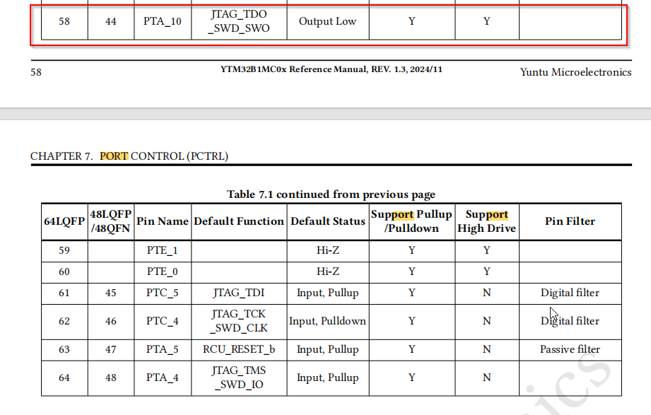

    这个引脚进入休眠前需要关闭。
    如果已经关闭了其他输入浮空引脚,休眠电流还是偏高,可以关闭这个PTA10 引脚再试一下。
    另外,进入休眠前建议把不需要的功能引脚全部关闭,退出休眠后再打开,可以进一步降低休眠电流。

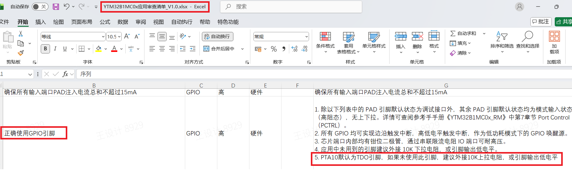

      需要注意,MD24,ME15,HA01都会有相同的问题。
      • YTCQ_shejiwangY 离线
        YTCQ_shejiwangY 离线
        YTCQ_shejiwang YunTu
        我们发布的MC0,CheckList上有说明,专门提过PTA10的问题。
        后续发布CheckList,描述措辞上会加严
