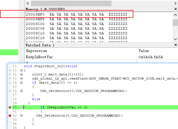

    你好,我在app区进行二次升级时,已经把keepInBoot=1写入RAM里面了,但是复位后在进入boot区时这个标志位被清除导致无法写入这是为什么
    app区域
    重启后进入boot

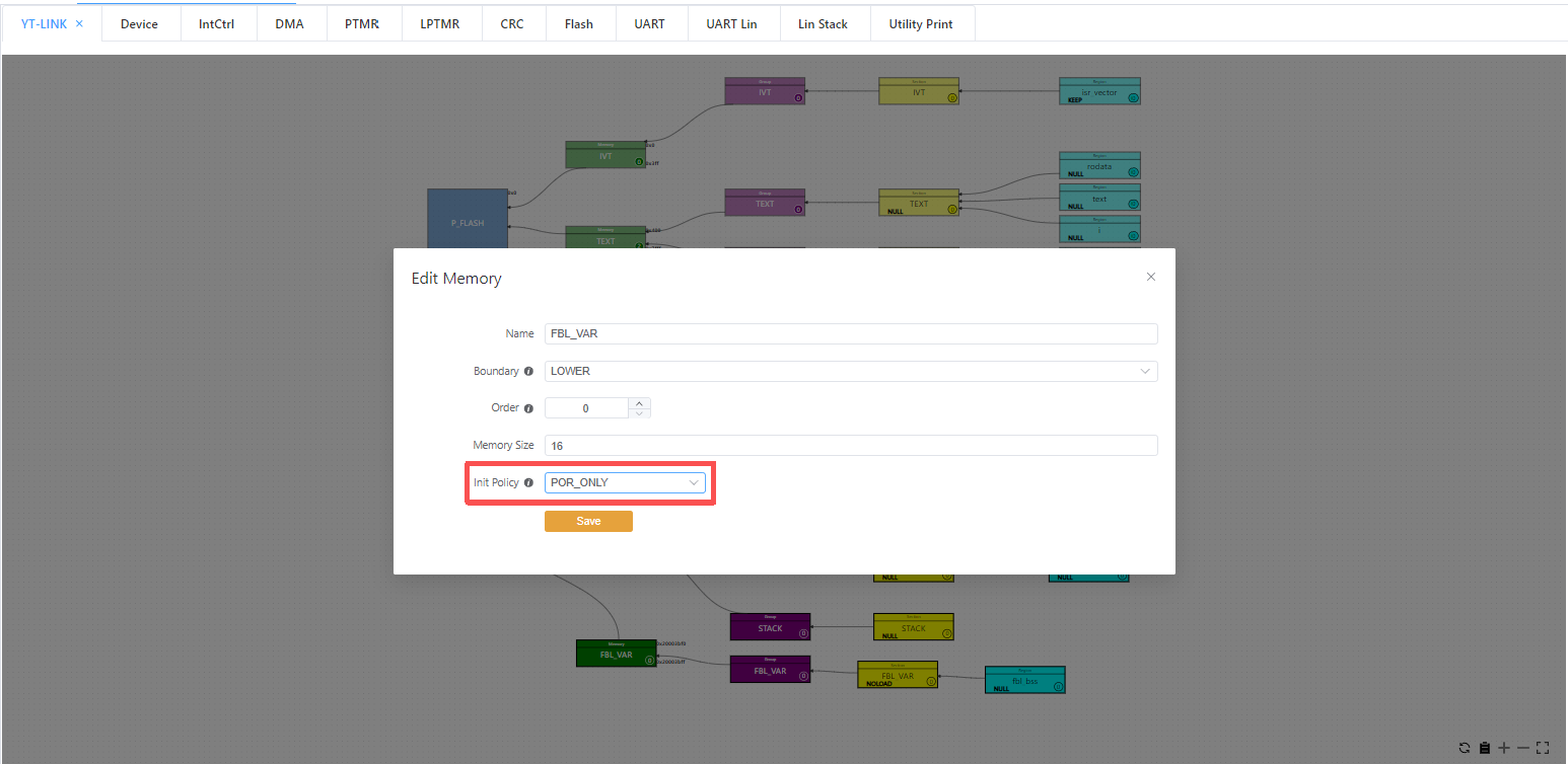

      这个应该是在复位之后重新初始化了,可以对选择的区域选择POWER_ONLY 属性,只在上电初始化时初始化一次
