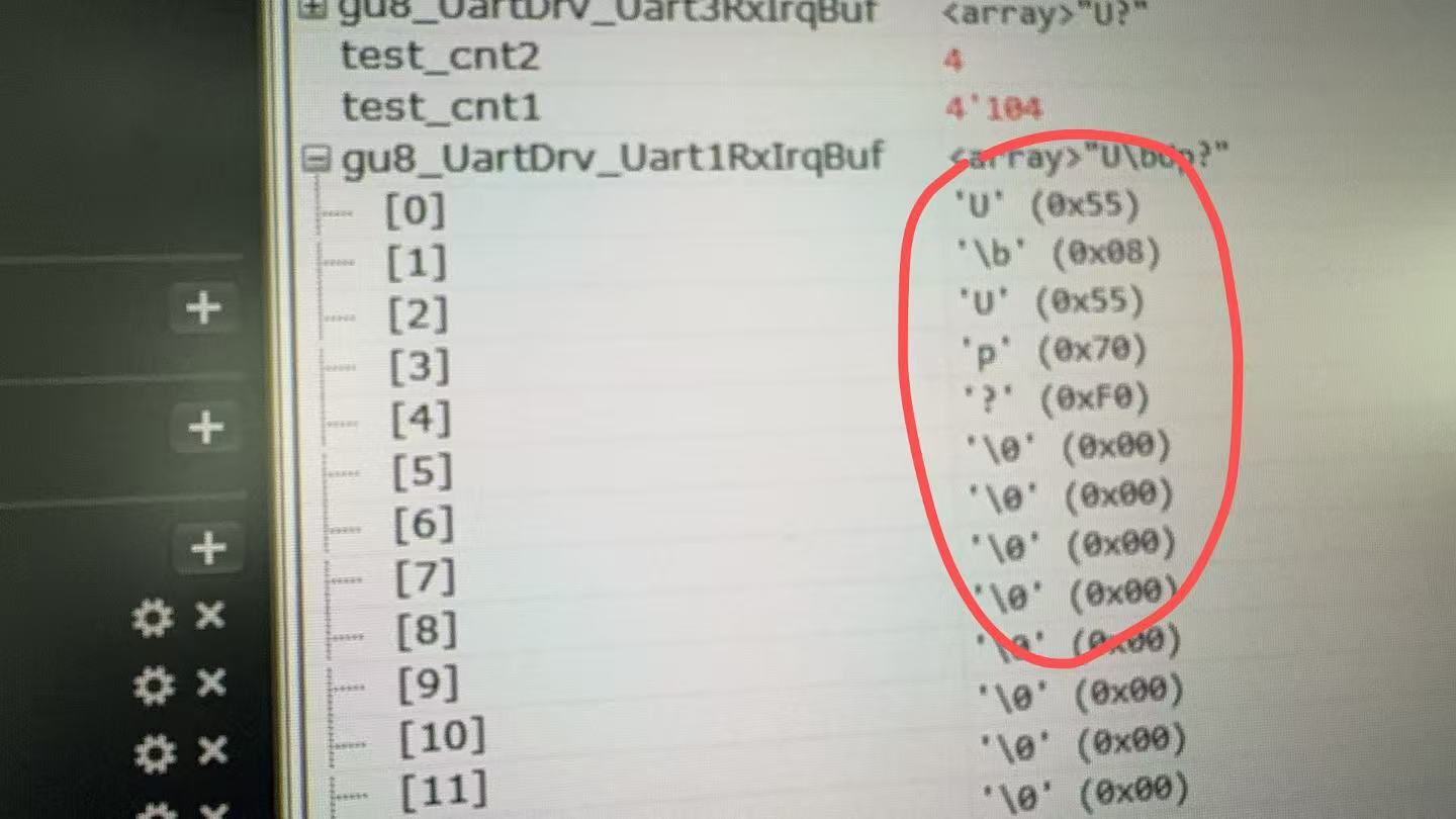

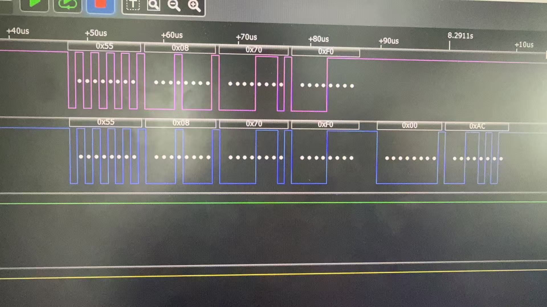

    蓝色波形为接收数据,gu8_UartDrv_Uart1RxIrqBuf[2]数据多出一次0x55,最开始出现接收数据错乱概率极高,工程仿真跑几秒就能出现一次。然后怀疑中断优先级问题,重新分配优先级,使DMA优先级最高,还是会偶发出现,但是概率变的很低,基本要几分钟才能出现一次。
    gu8_UartDrv_Uart1RxIrqBuf原本定义类型为uint8,后面改成uint32,压测一晚上,不复现了,这种情况要怎么解释,大佬们帮忙分析一下。
