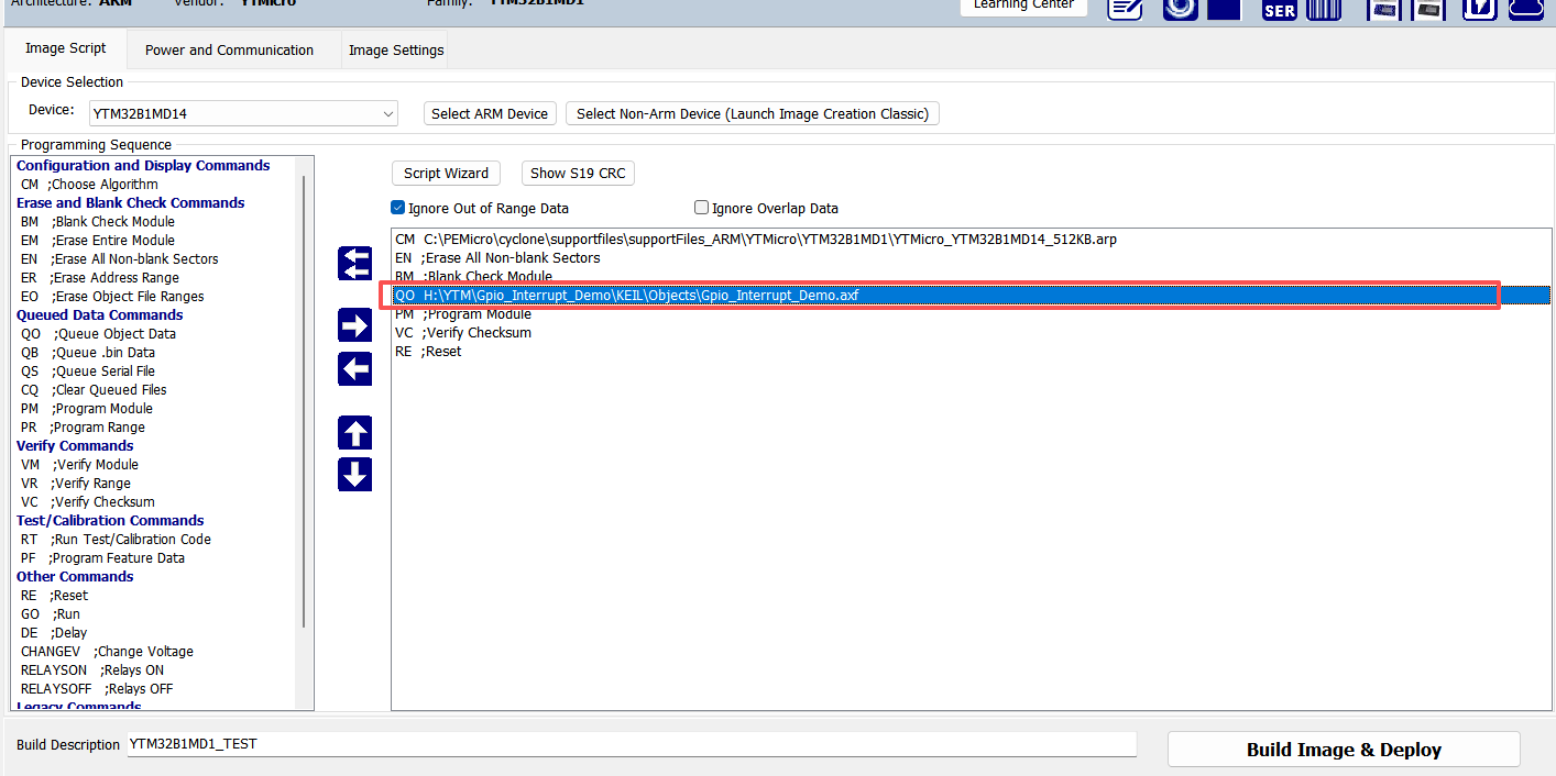

                                    run 您好,我想请问一下这个文件只能是.axf文件吗,.S19文件可不可以
                                    • xianghanX 离线
                                      xianghanX 离线
                                      xianghan YunTu
                                      #28
                                      S19一般用于量产烧录,调试选择.axf 或者.elf文件

                                        xianghan 好的了解了,我们就是需要量产烧录,所以只需要把这一条替换就可以了对吗,50667481-dcd9-4754-9f89-78b6b1b8d8c9-image.png
