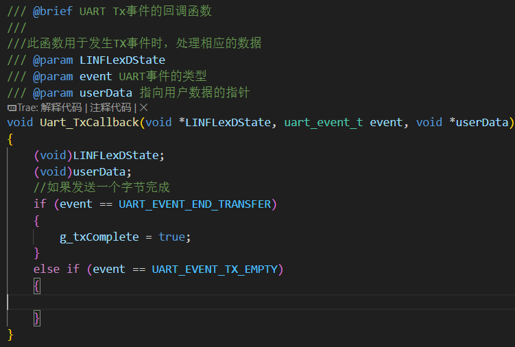

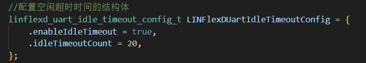

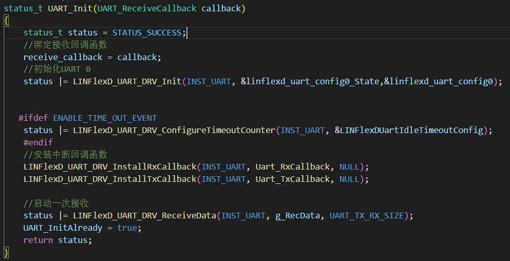

    我使用 YTM32B1MD14 的官方SDK库,参考空闲中断接收Demo(配置:波特率9600,idleTimeoutCount = 20)。
    现象:
    100ms周期连续发送43byte数据时,偶发MCU不再进入接收超时中断,数据接收中断进不去。
    最关键的是,此时即使停止周期发送,改回单次发送,MCU也无法恢复,依然进不去中断,必须UART反初始化或者复位才能解决。
    下面是目前中断配置,麻烦各位遇到过此问题有经验的大佬帮忙解决
    9f2fb9ba-8af9-4284-9c46-0379b6774c22-image.png 13d3e2fa-b13c-4b1f-96ee-bcec481f5977-image.png c5bad5e4-ae03-4a80-8b1c-686b4541a0e1-image.png 09318fcb-e5c1-4a4d-afe4-111726be2425-image.png

        ysog 工程不太方便,目前用的库是1.3.1,我也参考了其他帖子在主循环Uart_RxIdleTask里面加了清除超时标志位
