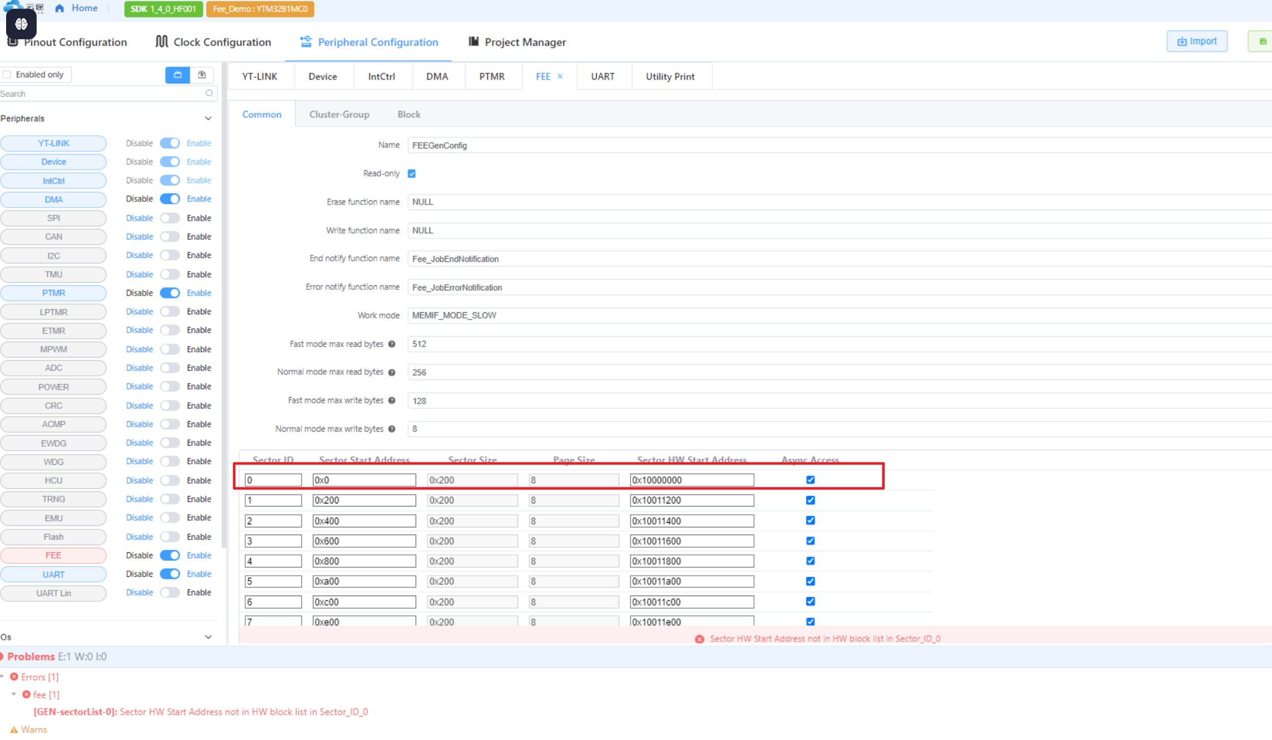

  4. MC_SDK1.4.0 FEE配置0x10000000地址报错

      image.pngMC0这个地址不是合法的FLASH地址

        另外,如果你的代码在PFLASH0, 操作DFLASH0时不能用async 模式,也就是DFLASH0不能勾选Async Access
