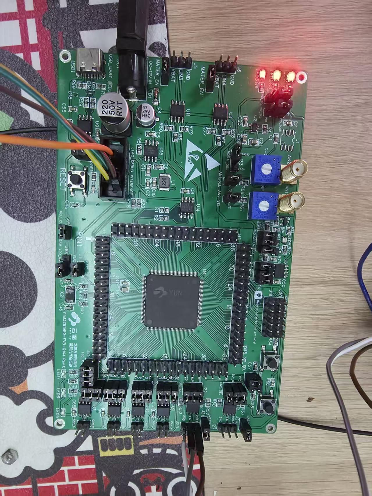

    使用ME05的EVB硬件版运行官方DEMO程序(未修改代码内容)

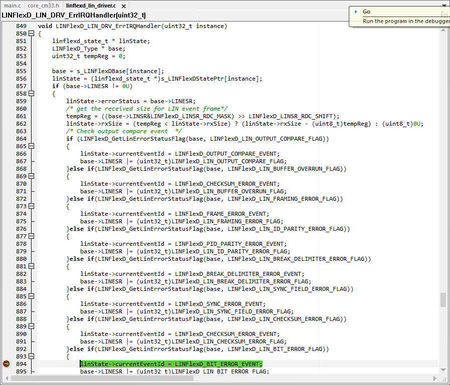

    使用上位机接收报文是校验和错误,数据部分都是正确的,因此增强型校验唯一的变量只有PID错误:
    点断点观察状态,属于位错误类型:

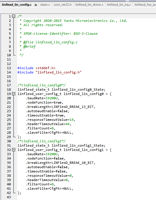

    以下均是官方原有的配置:
    硬件板使用12V DC供电
    上位机工具已在其他项目上验证功能正常,排除工具问题。
    请教下有什么可能的原因,谢谢!🙋

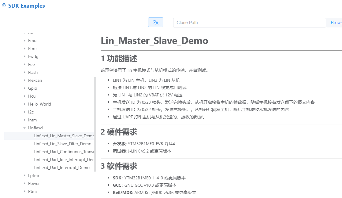

      这个 Demo 是可以 self test 的,按照 readme 上说的方式,连接板载上的两个 LIN,查看打印内容,可以确认程序有无问题。上位机可以用监听模式,监听总线上的 LIN 信号
