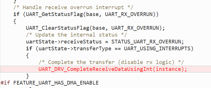

        image.png接收的时候遇到UART_RX_OVERRUN,不能继续接收,是为啥?

          打断点会进去,会关闭串口,调试不了了,怎么办?

            你是用的SDK吗?我以为你是用的MCAL,不过遇到UART_RX_OVERRUN确实应该停止接收,应该要重新调用接收API

              是什么原因导致UART_RX_OVERRUN?buffer溢出吗?

                你用的是中断模式,没做改动的话,应该是FIFO。就是FIFO满了,又收到了新数据。你用的是哪颗料?

                  YTM32B1MC03,SDK调试的

                    RX EMPTY 和ERROR标志位都报1了,收不到数据了
