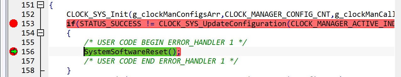

    这边测试了一下ME最新的SDK工程,程序使用ADC_Demo,使用keil仿真没有问题,用IAR跑仿真会报错STATUS_SCU_CLK_SWITCH_TIMEOUT,导致一直进复位,这是为什么? keil版本5.43,IAR版本9.40.1

        HAIYANG 没注意这个,选了之后可以了,感谢
