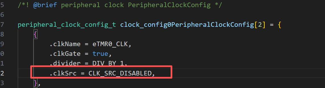

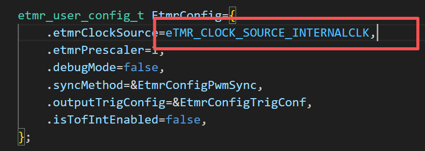

    demo里面的etmr时钟源选择的是内部时钟

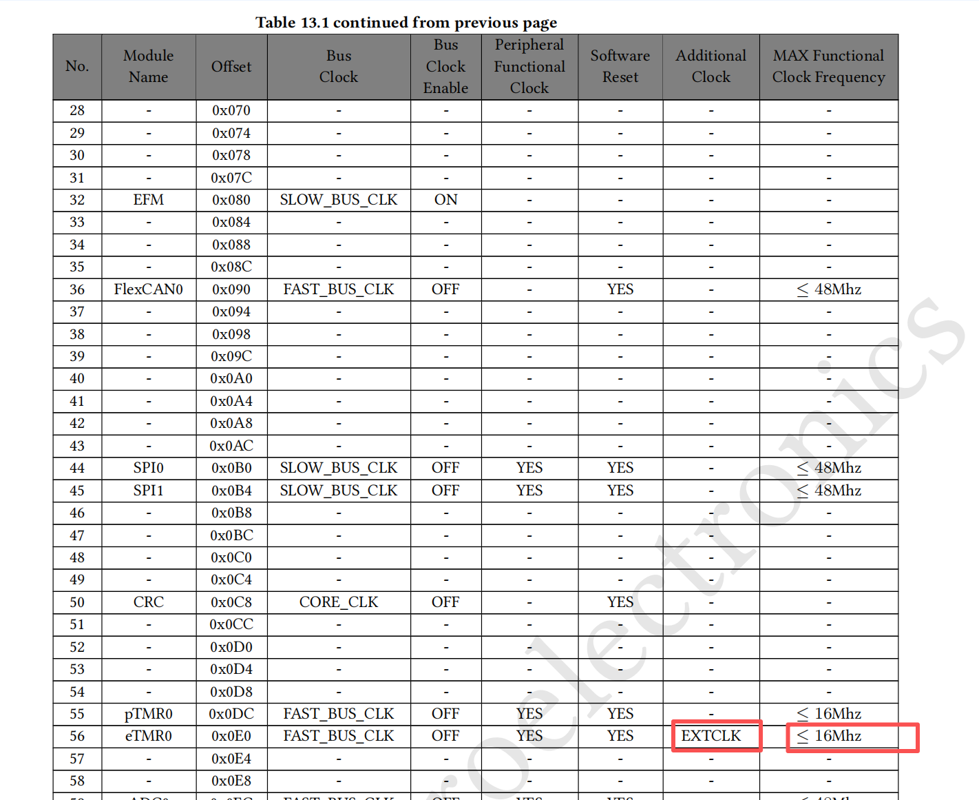

    RM手册显示外设时钟最大是16MHz,且分频选择的1。工程内容跟手册结合起来看不太懂,可以帮忙解答一下吗? 跑的是eTMR_PWM_Demo

      1、IPC章节描述最大功能时钟≤16M,demo里面用的fast bus且分频1,这样算下来是48M和IPC描述不符合

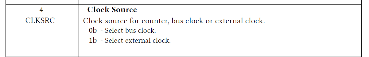

        从etmr的寄存器上看是只有fast bus和外部输入时钟两个时钟源,因此你选择内部时钟源就是fast bus,IPC章节后续我们确认一下描述是否正确;

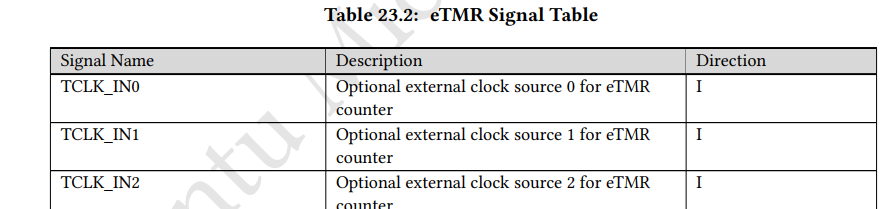

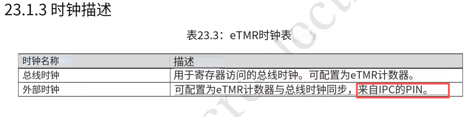

                0963c4708b7ab9a04d30b6843e887361.png这里的IPC的PIN啥意思
                qinzhaoQ 1 条回复 最后回复
                • qinzhaoQ 离线
                  qinzhaoQ 离线
                  qinzhao YunTu
                  在 回复了 山城人家 最后由 编辑
                  • xianghanX 离线
                    xianghanX 离线
                    xianghan YunTu
                    写于 最后由 xianghan 编辑
                    通过PAD引脚上输入时钟信号,通常不这样用
