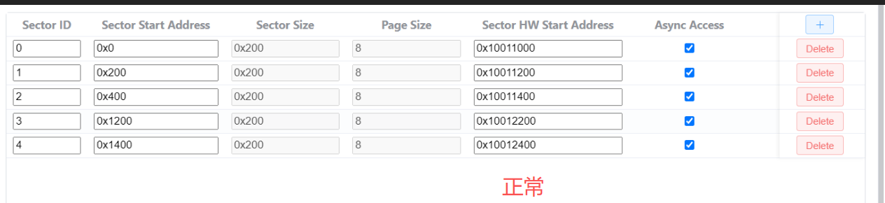

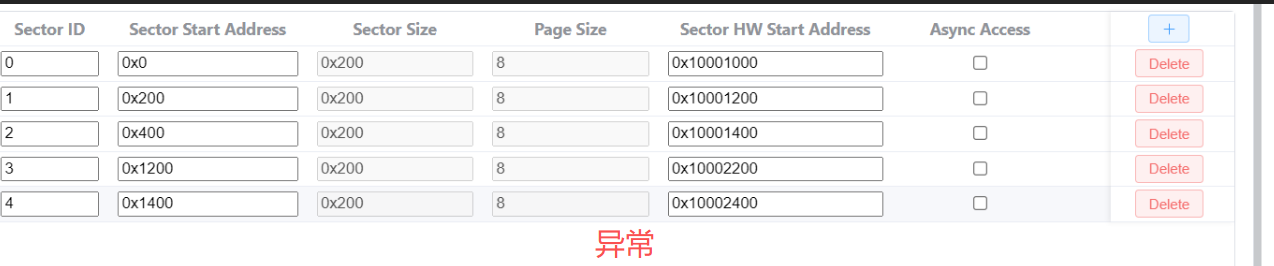

    使用FEE例程,默认设置读写DFLASH1没问题,切换到DFLASH0后,group中设定的最后一个扇区只能写一条block地址就没响应了。当出现该问题后,将设置改回DFLASH1,也出现相同现象。设置如下图:

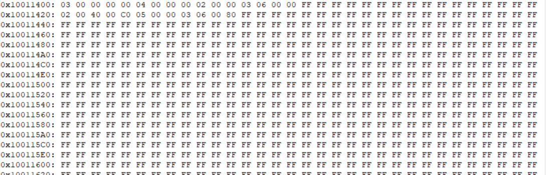

      写数据停到最后一个扇区。尝试更改扇区数量,现象相同到最后一个扇区写完block信息后停止。
