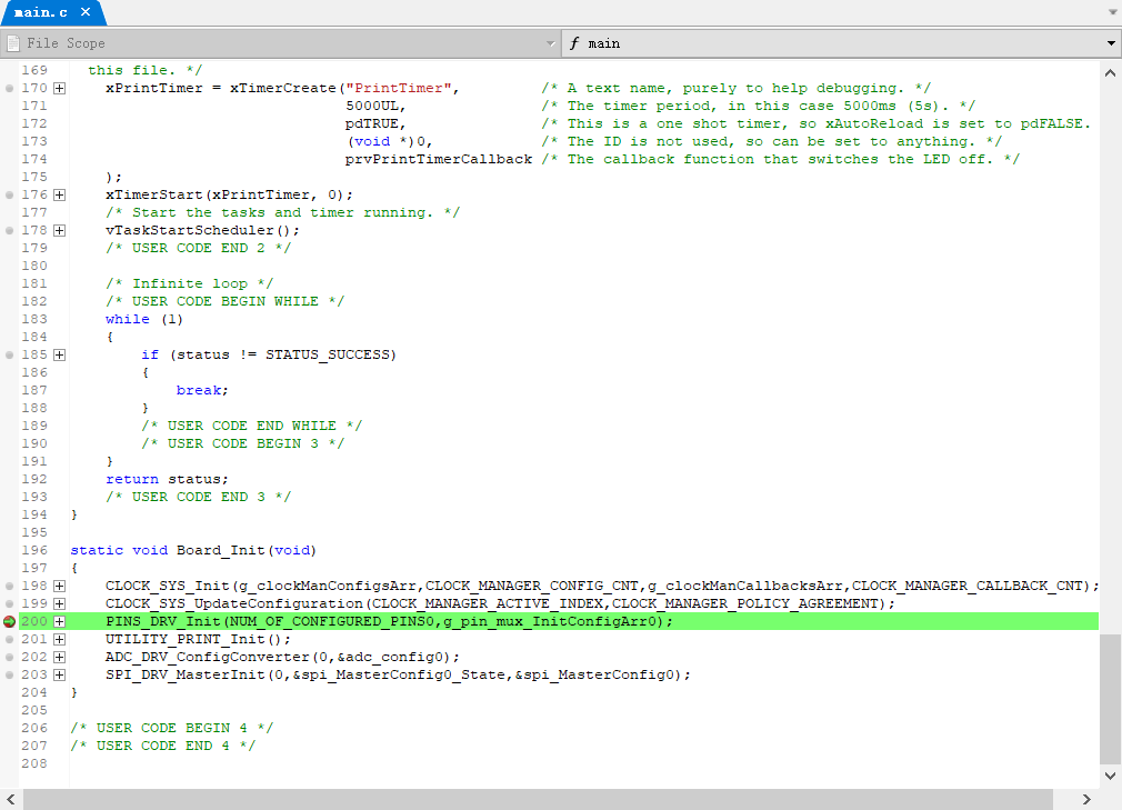

  • NooBN 离线
    NooBN 离线
    NooB
    暂停的时候一直在初始化时钟

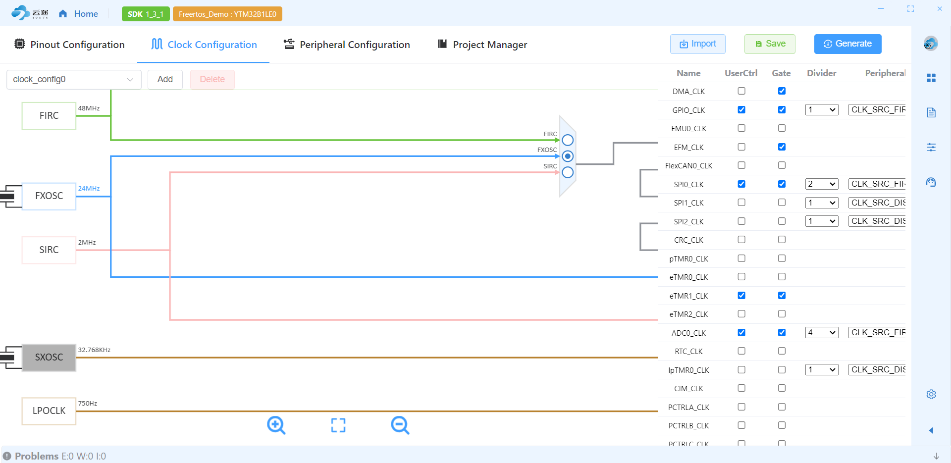

        • NooBN 离线
          NooBN 离线
          NooB
          这是我时钟的配置
          • ysogY 离线
            ysogY 离线
            ysog YunTu
            你的板子上有用外部晶振吗?

              • NooBN 离线
                NooBN 离线
                NooB
                Vscode + GCC
                • 李富贵李 离线
                  李富贵李 离线
                  李富贵 YunTu
                  有什么模块用晶振为时钟源嘛
                  • NooBN 离线
                    NooBN 离线
                    NooB
                    在 回复了 ysog 最后由 编辑
                    ysog 没有使用

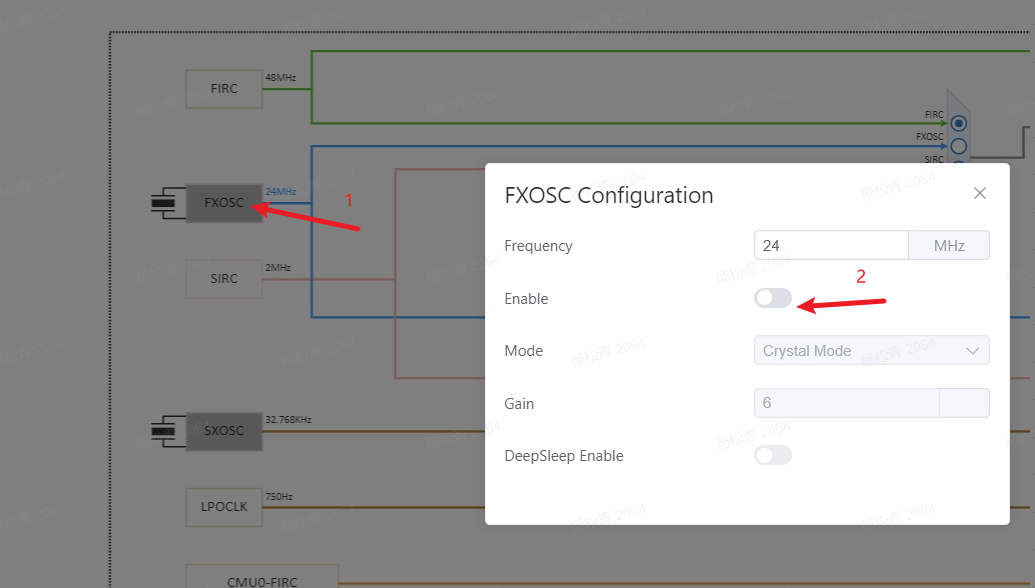

                    • ysogY 离线
                      ysogY 离线
                      ysog YunTu
                      那把fxosc 使能关闭看看
                      NooBN 1 条回复 最后回复

                        • NooBN 离线
                          NooBN 离线
                          NooB
                          在 回复了 ysog 最后由 编辑
                          ysog 怎么关
                          • ysogY 离线
                            ysogY 离线
                            ysog YunTu
                            image.png这样
