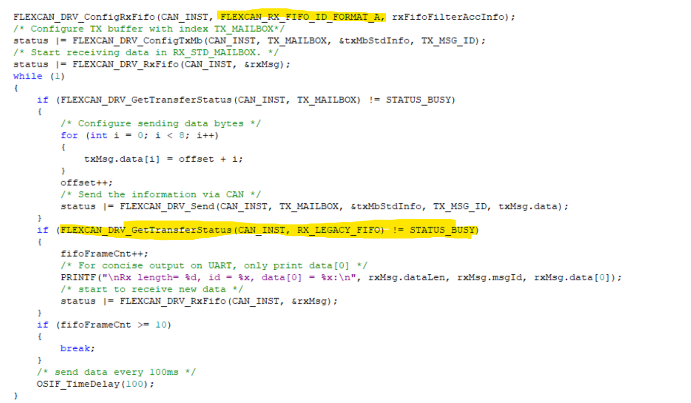

    我将CAN_FIFO例程的过滤ID修改,CAN_config选的是默认FLEXCAN_RX_FIFO_ID_FORMAT_A选项,发送can跑例程,同ID只接受到扩展类型,但是标准类型进不去该FLEXCAN_DRV_GetTransferStatus(CAN_INST, RX_LEGACY_FIFO) 函数,我标准帧类型发送0x10的ID串口没打印,选择扩展帧类型就可以。

      可以参考一下文档的 3.5章节-接收滤波器Filter
      AN_0019_YTM32_FlexCAN_Introduction_zh.pdf
