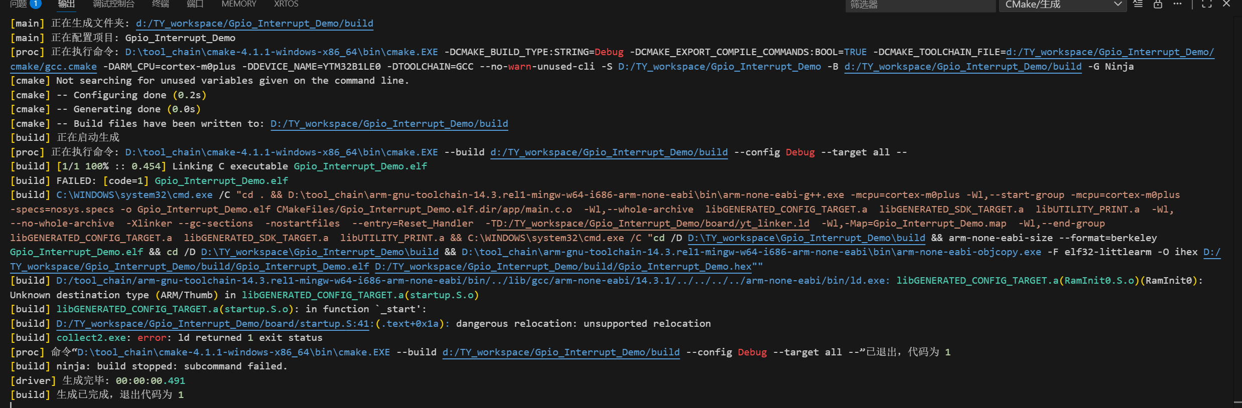

    在使用YCT之前,我已经将cmake、gcc、ninja这套工具下载并配置到环境变量了,vscode的相关插件也已经装好,顺带展示工具链版本。
    cmake version 4.1.1
    ninja version 1.13.1
    gcc version (MinGW-W64 x86_64-ucrt-posix-seh, built by Brecht Sanders, r3) 14.2.0。
    [build] D:/tool_chain/arm-gnu-toolchain-14.3.rel1-mingw-w64-i686-arm-none-eabi/bin/../lib/gcc/arm-none-eabi/14.3.1/../../../../arm-none-eabi/bin/ld.exe: libGENERATED_CONFIG_TARGET.a(RamInit0.S.o)(RamInit0): Unknown destination type (ARM/Thumb) in libGENERATED_CONFIG_TARGET.a(startup.S.o)
    [build] libGENERATED_CONFIG_TARGET.a(startup.S.o): in function `_start':
    [build] D:/TY_workspace/Gpio_Interrupt_Demo/board/startup.S:41:(.text+0x1a): dangerous relocation: unsupported relocation
    [build] collect2.exe: error: ld returned 1 exit status
    从报错的提示来看在编译汇编文件时ARM指令和Thumb指令搞混了,但是在GCC.cmake文件的compilerSpecificCompileOptions函数内部有条件判断:
    if (CORTEXM OR CORTEXR)
    target_compile_options(${PROJECTNAME} PUBLIC "-mthumb")
    endif()
    暂时找不到问题出在哪里。

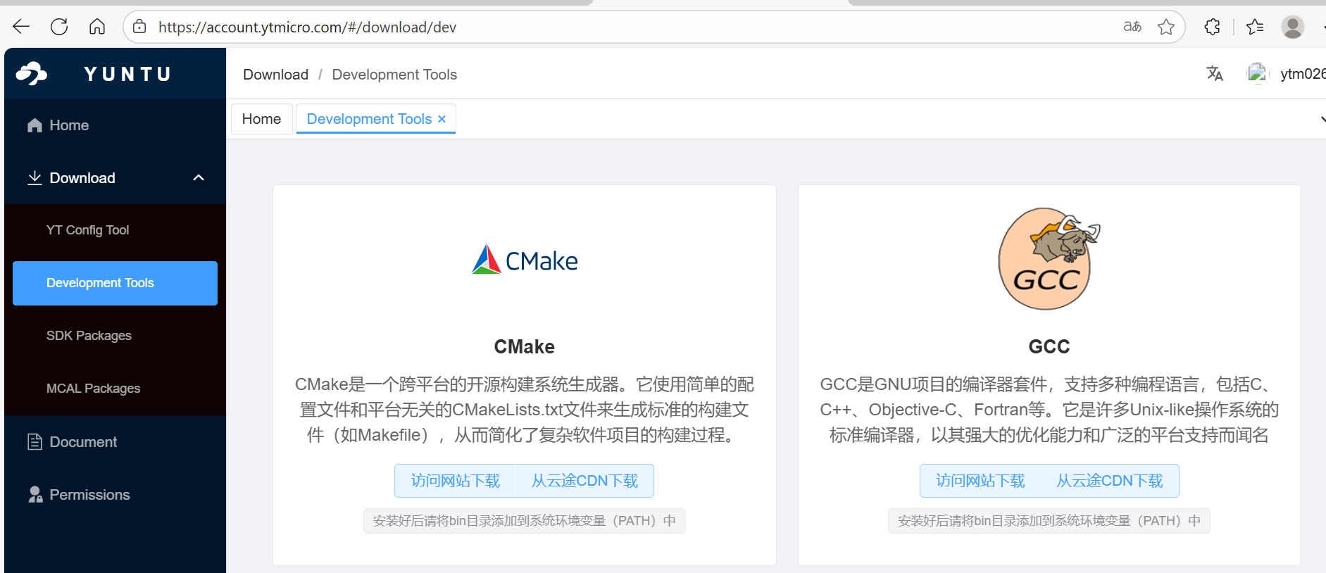

                  https://account.ytmicro.com/#/download/dev 可以下载10.3版本的GCC试一下,也可以直接重装YCT,随装一下GCC

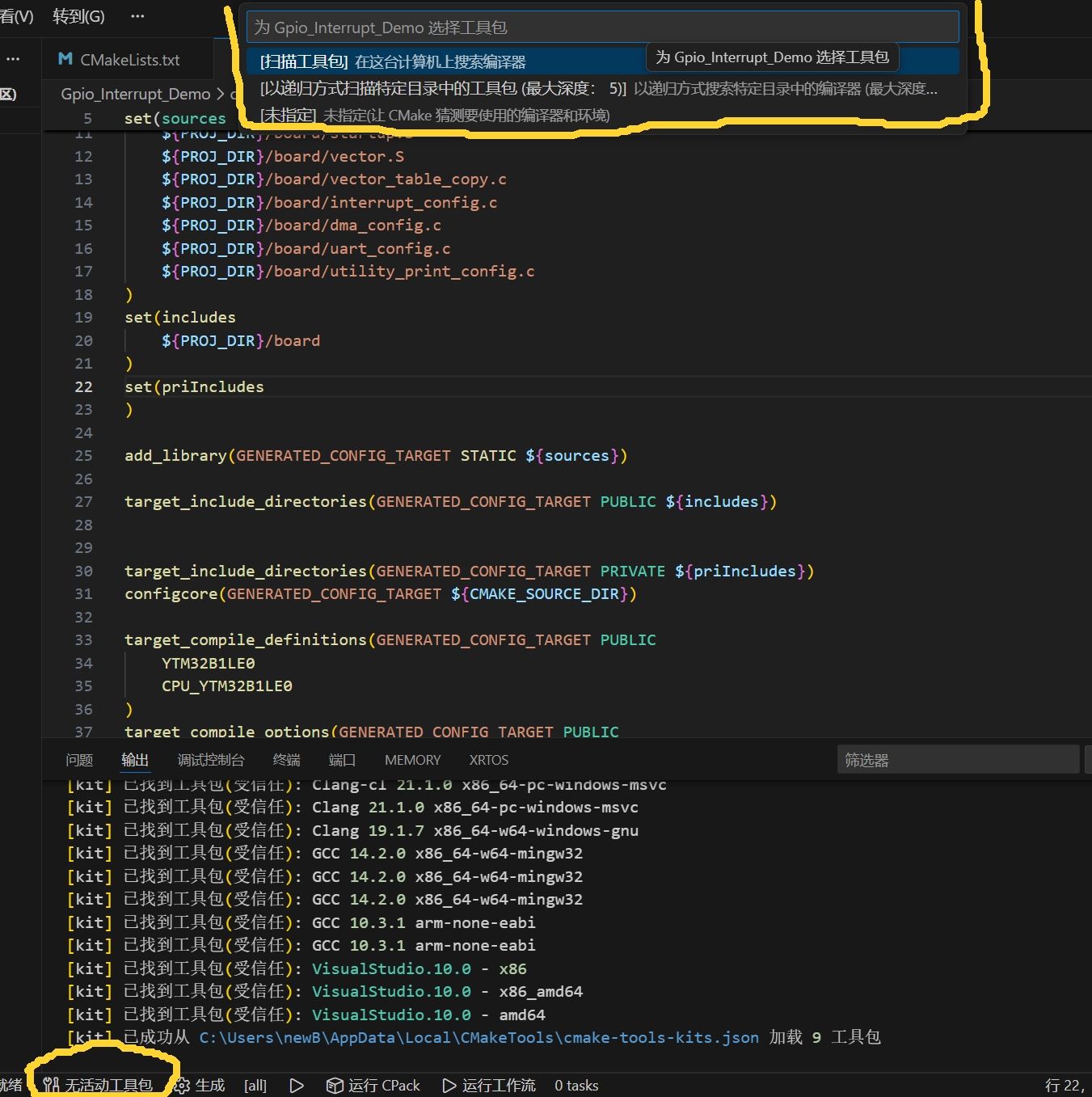

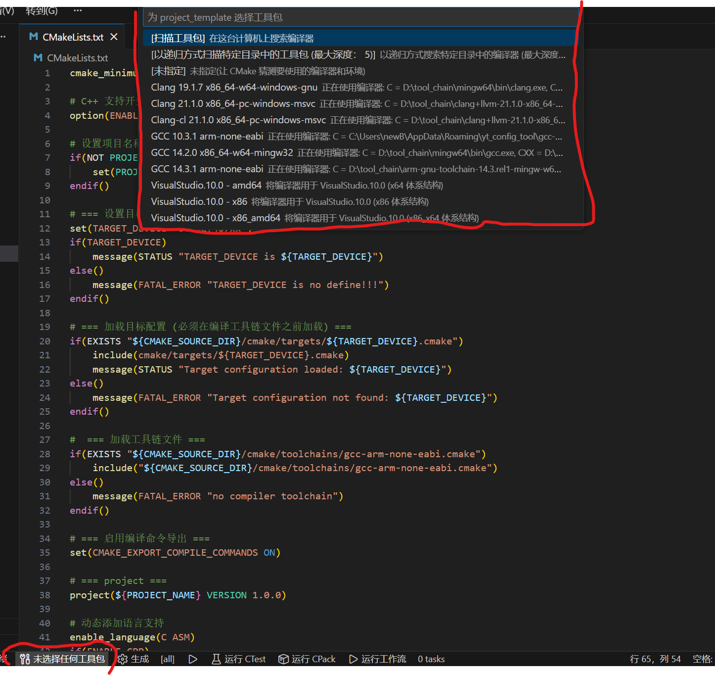

                        HAIYANG ysog 重装YTC并且随装GCC10.3之后可以编译成功。但是我还有关于编译器选择的问题要问一下。
                        下图是使用YTC生成demo的工程。点击cmake插件自带的编译工具包选项,搜索栏没有出现可以选用的编译工具,虽然直接点击生成之后,输出窗口显示这个工程使用的是GCC10.3编译。屏幕截图 2025-11-25 150546.jpeg
                        想问一下这是YTC生成工程里面的cmake相关文件配置造成的吗?

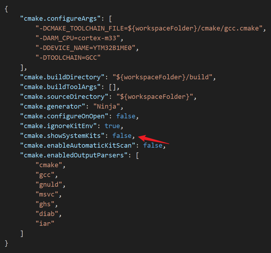

                            jiankang_wang 更改设置后可以了
