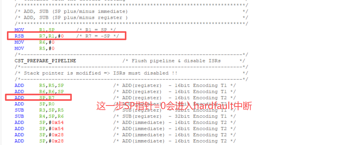

    m33_cst_alu_test4的代码,sp=0会进入hardfault中断,这个是正常的吗

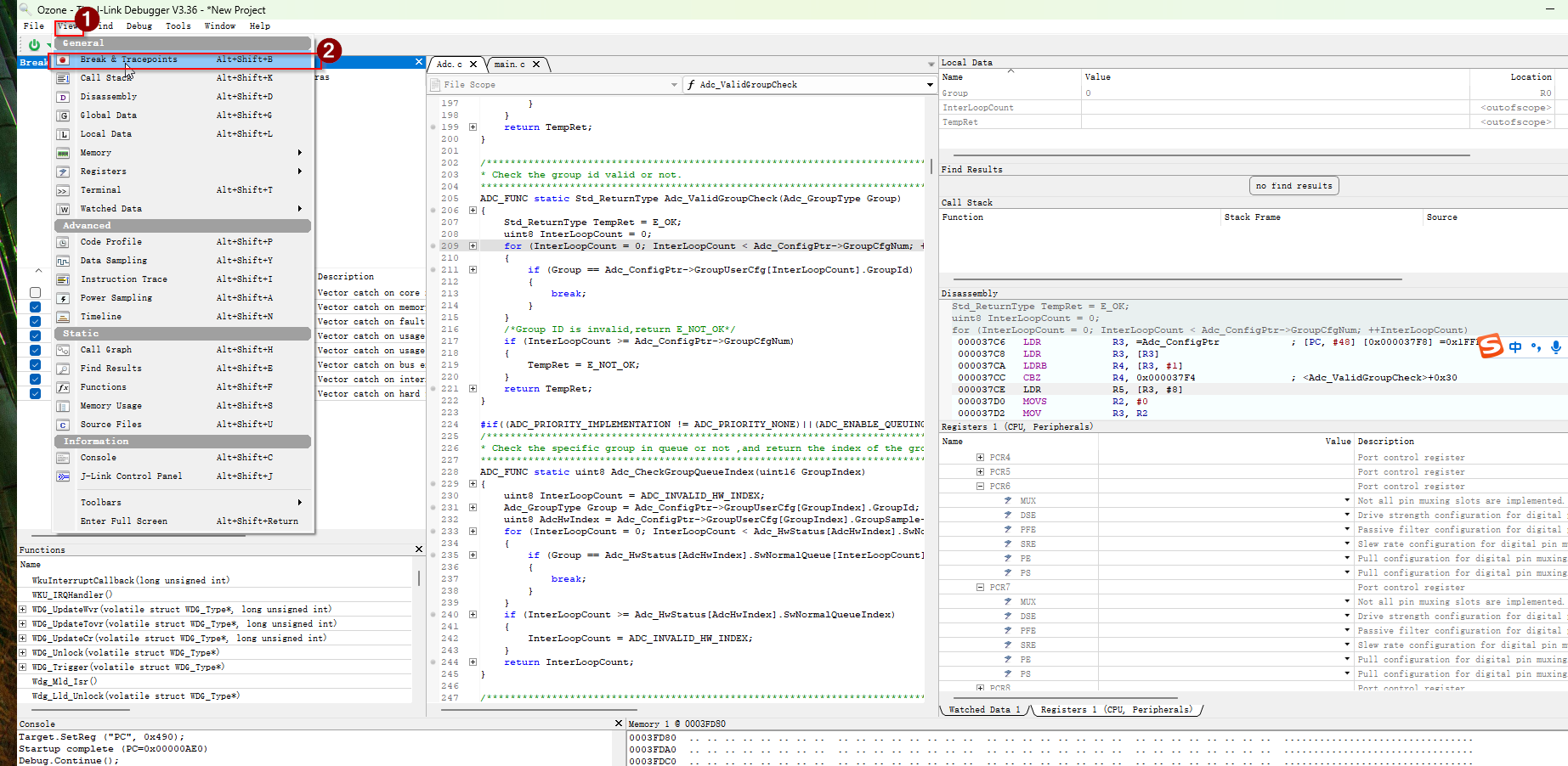

      在云途自带的saflib_demo里有这个介绍,在OZONE 这里可以进入

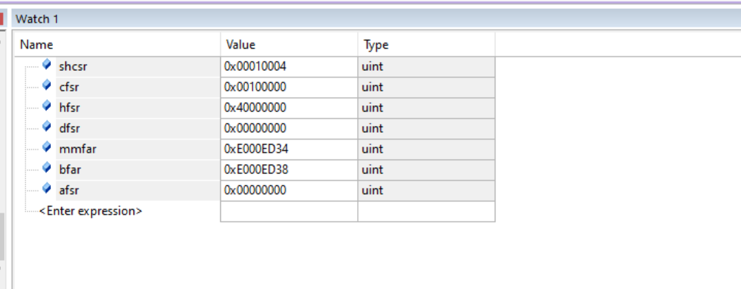

        不正常
        寄存器看看进入hardfault的原因是什么。检查一下这些寄存器:
        • SHCSR
        • CFSR
        • UFSR
        • BFSR
        • MMFSR
        • HFSR
        • DFSR
        • MMFAR
        • BFAR
        • AFSR

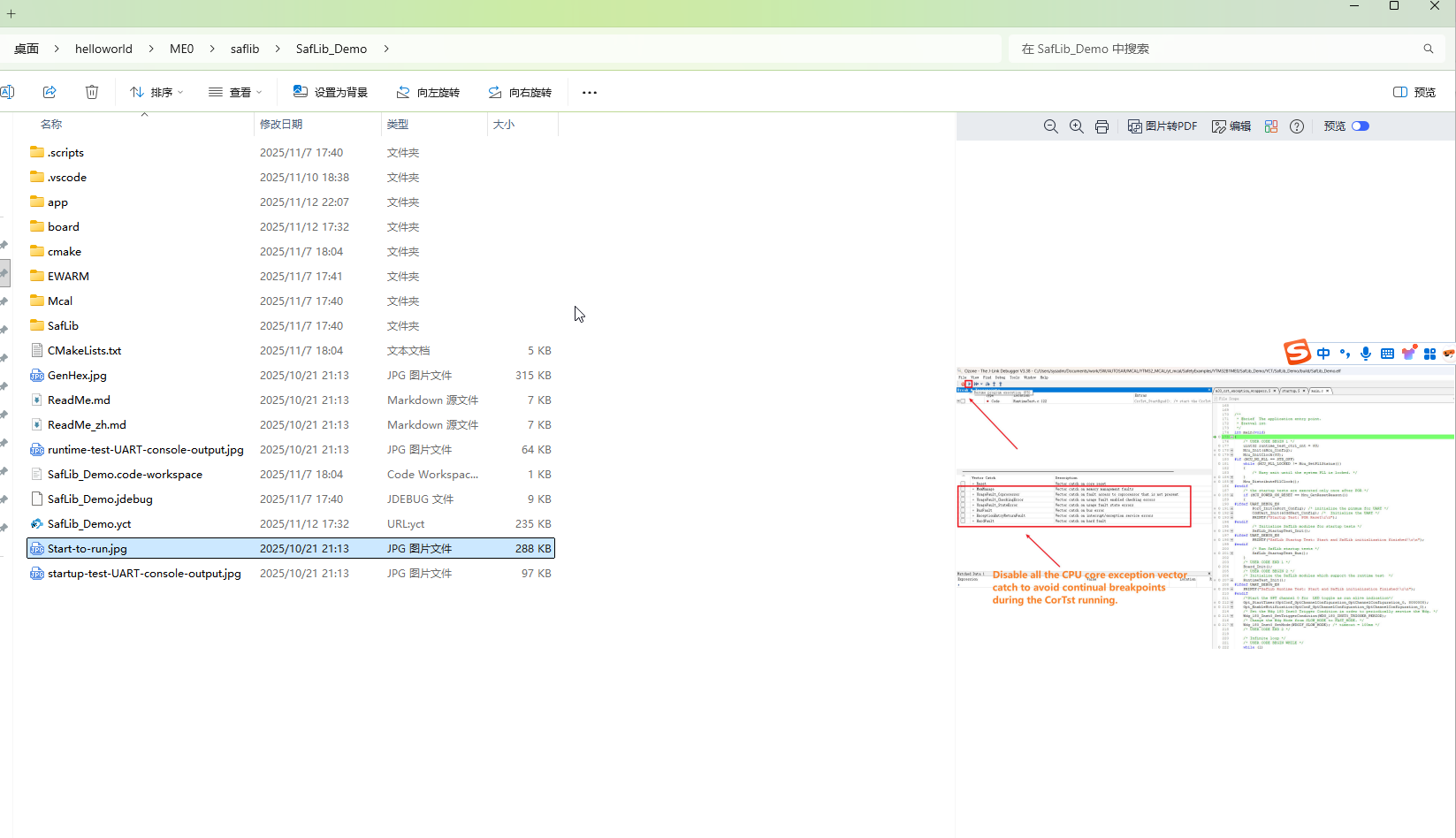

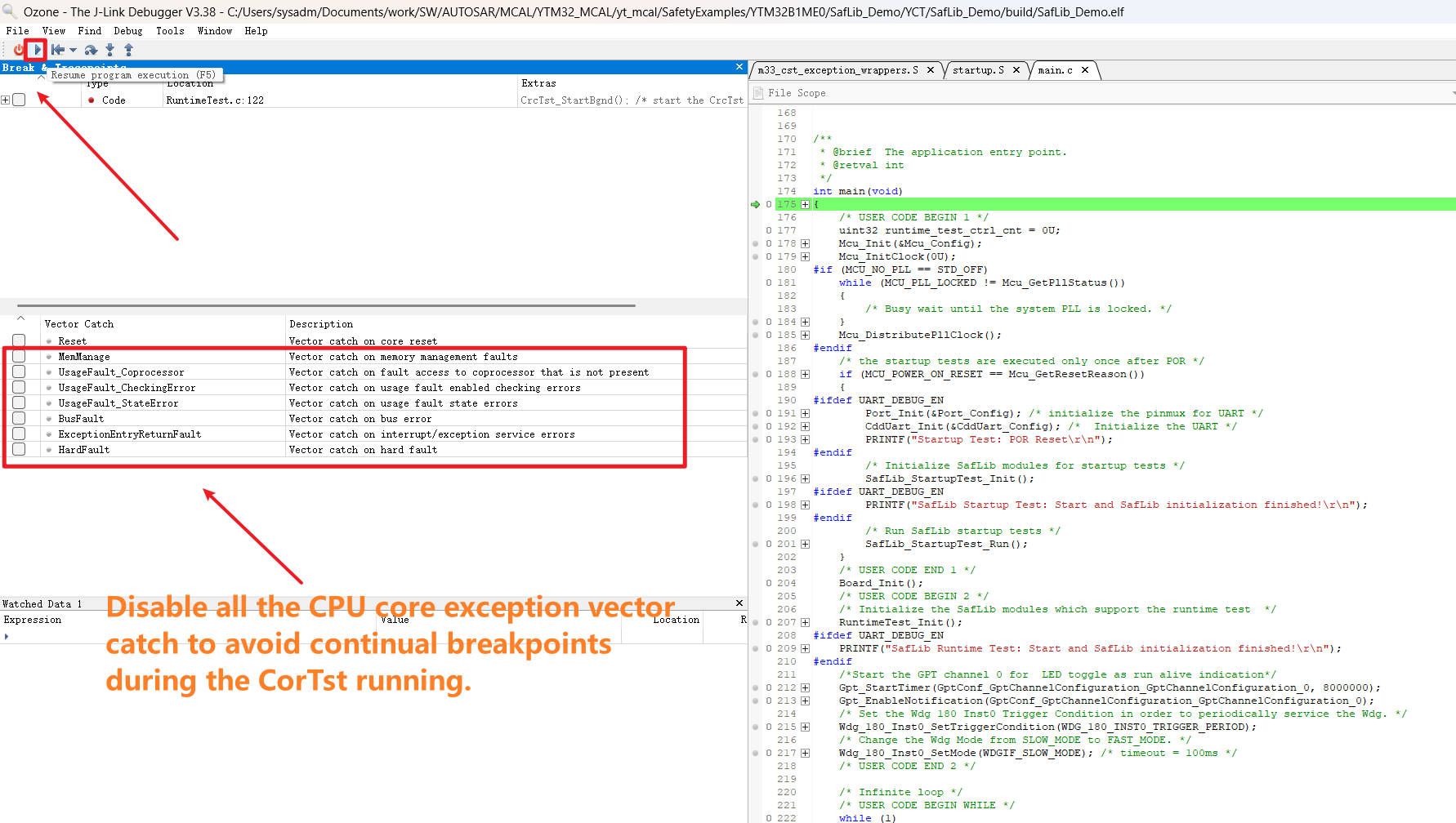

          可以看一下saflib demo的图片说明,core测试需要关闭core 中断;

            HAIYANG 这个图片说明,是可以从哪里获取

                在 回复了 Ekko 最后由 编辑
