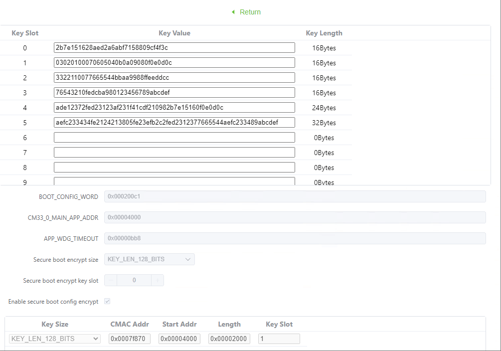

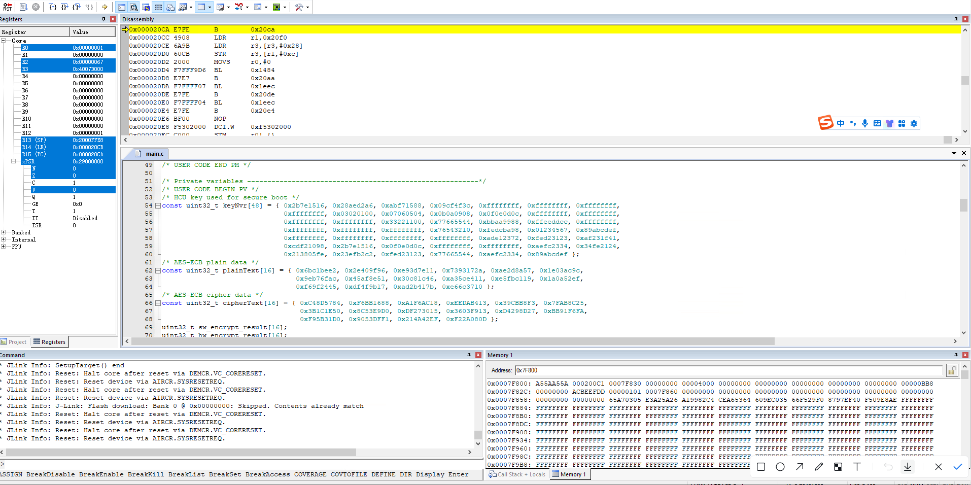

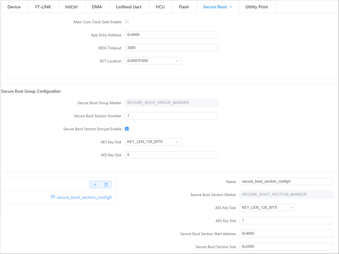

        我调试的环境是ME05+KEIL+JTAG,按照SDK应⽤_Secure_Boot模块配置及应⽤文档,我下载了Secure_Boot_Prepare工程、YTM32B1ME05_Secure_Boot.hex固件,后使用YT Config Tool工具对Secure_Boot_Demo工程进行加密并将bin文件下载至0x4000,最后下载Secure_Boot_Demo工程程序运行停在0x20CA,没有进入main函数;
        附上配置工具界面和keil调试界面,如果需要补充其他信息我将尽快回复

              @yt0503 你好,我尝试了一下,程序并没有进入hardfault,通过汇编窗口看到程序停在了0x20CA,不知道您了解这代表什么吗
