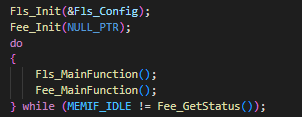

    如题,Fee初始化通过,没有问题:

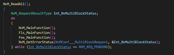

    Nvm_ReadAll出现故障:

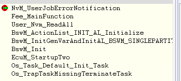

    随后软件进NvM_UserJobErrorNotification:

        我发现正常情况时,软件也会进NvM_UserJobErrorNotification,但是异常情况时Read_All跳出循环后Fee_JobResult状态为MEMIF_BLOCK_INVALID。
