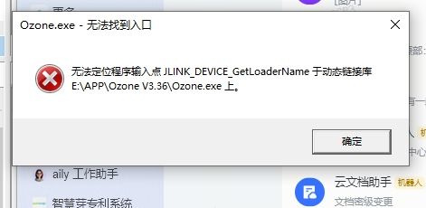

    出现这样的提示是啥原因各位大佬

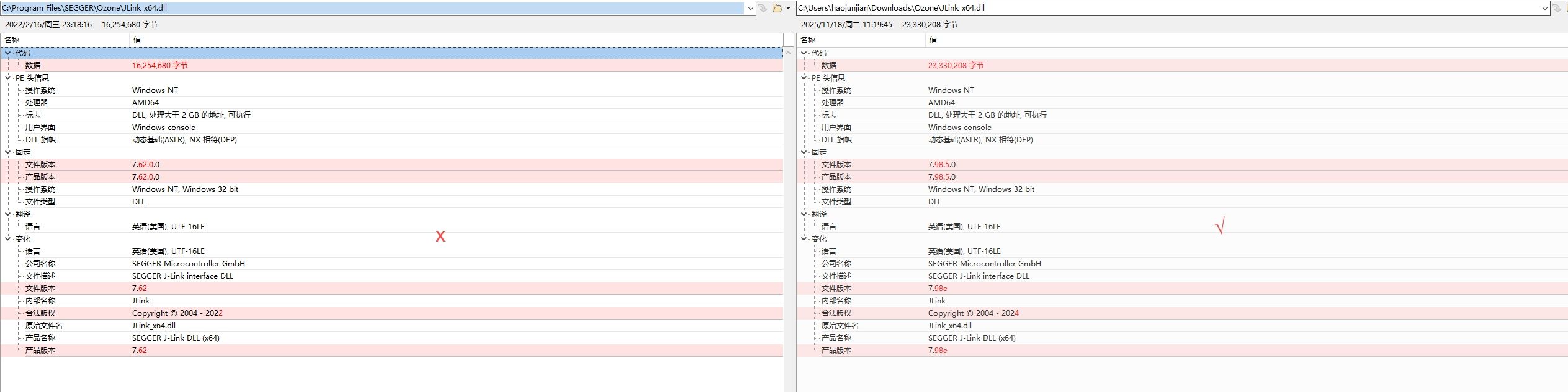

    将dll文件替换成7.98.5就可以了

      JLink版本最好大于等于7.9,因为Ozone的版本也比较新

        感谢大佬,客户使用都是7.6.2出现的这个问题
