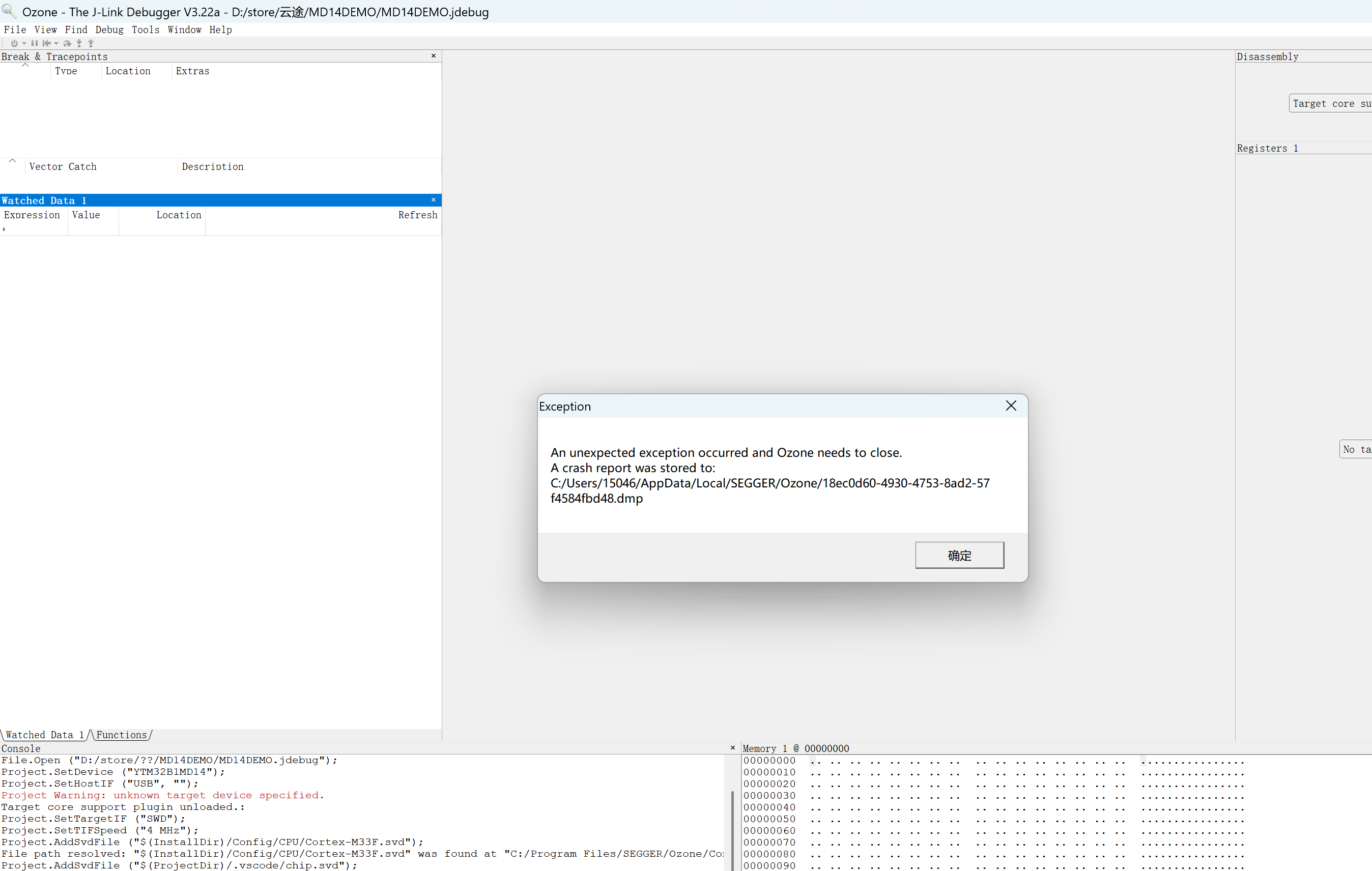

  3. vscode+vcc生成elf文件后,跳转ozone失败

      不要中文路径试试

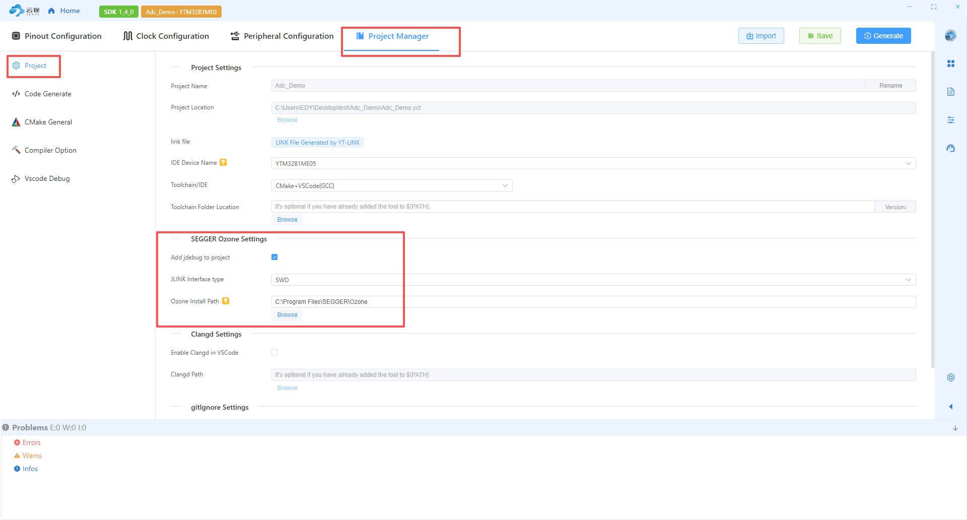

        可以确认一下YTC里面配置的Ozone路径是否正确

          可以更新下ozone,换个高版本试试

            换成V3.36的版本试一下

              在 回复了 ysog 最后由 编辑
              ysog 在 vscode+vcc生成elf文件后,跳转ozone失败 中说:
              不要中文路径试试
              更换路径,不是中文路径,就可以了,多谢大佬
