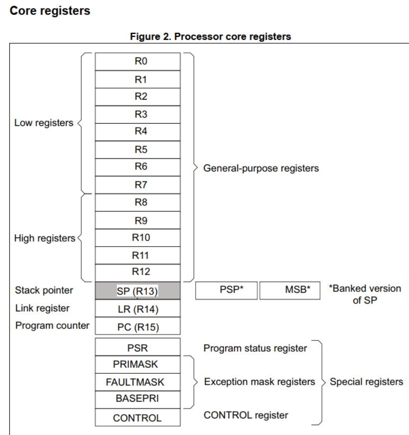

    2.1 关闭中断,初始化通用寄存器
    CPSID   I               ;关闭IRQ中断(防止初始化被中断干扰)
    LDR     R1,=0           ;初始化通用寄存器
    ...(R2到R7均设为0)
    MOV     R8,R7           ;R8到R12均设为0(R7已为0)
    MOV     R12,R7          ;R1-R12全为0
    • CPSID I:通过修改 CPSR(程序状态寄存器)关闭 IRQ 中断,确保初始化过程不被打断。
    • 因为复位后的通用寄存器R1-R12的值UnKnown,所以要重新初始化,清除寄存器残留值,保证初始状态一致。

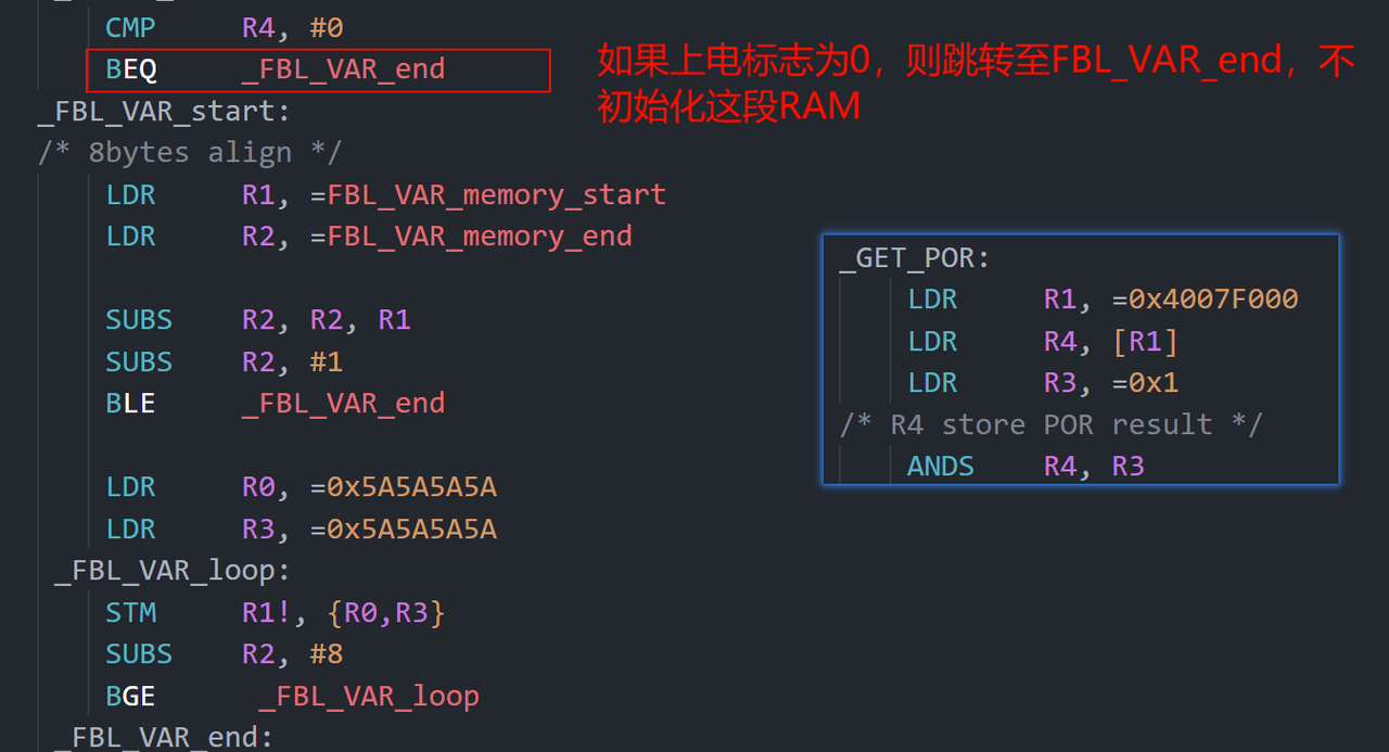

    2.2 RAM 第一阶段初始化(RamInit0)
    /* RamInit 0 Stage, focus on ecc init, asm code*/
        BL     RamInit0
    • SRAM存储器中的内容在上电之后内容是随机的,其中的有效数据和ECC数据并未建立起关联。此时,如果读取SRAM的内容并进行ECC校验,大概率上是会出现ECC错误的。
    • 在使用支持ECC的SRAM之前,需要手动对SRAM进行初始化操作(循环赋值0x5A,方便辨认)。
    • 另外YT_LINK中的RAM段的POR_ONLY属性就是在RamInit0和RamInit1中完成。读取RCU上电标志位,以判断是否执行这段RAM的初始化。(例如开辟一段空间存放Bootloader和APP的交互信息)

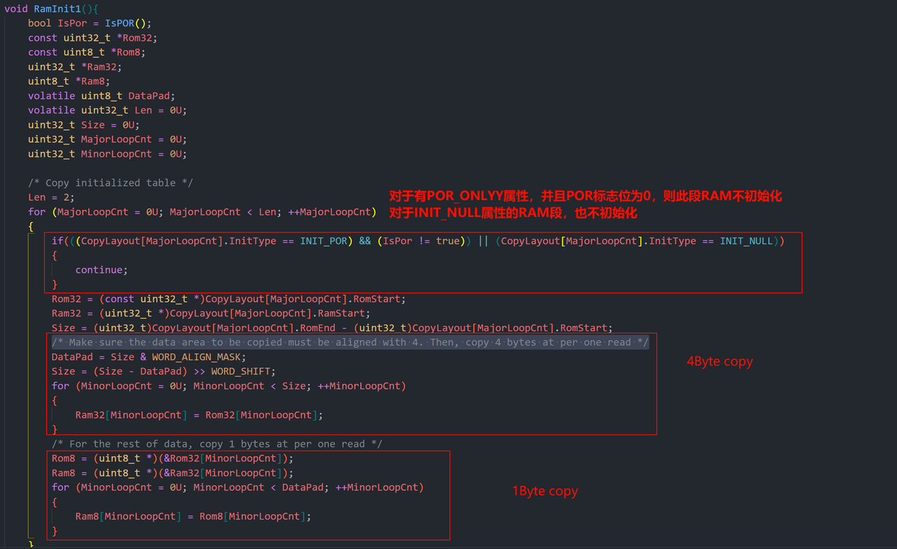

    2.4 RAM 第二阶段初始化(RamInit1)
    /* RamInit 1 Stage, focus on copy data,clear bss, c code*/
        LDR     r0,=RamInit1
        BLX     r0

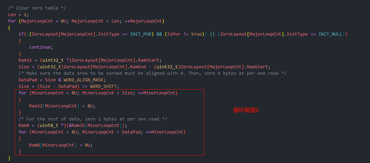

    • 注释:RamInit1,用于复制数据段(.data)、清除 BSS 段(未初始化全局变量),由 C 语言实现。
    • RamInit0是将RAM初始化为统一固定值0x5A,而RamInit1则是将定义在RAM中的全局变量初始化赋值。
    • 有初始值的定义在(.data段),初始化是从FLASH将初始值copy到RAM。另外如果设置了POR_ONLY属性的RAM段在无上电标志位时则不会copy;设置INIT_NULL属性的RAM也不会copy。
    • 定义了但未赋值的全局变量则会定义在(.bss)段,会被清零。

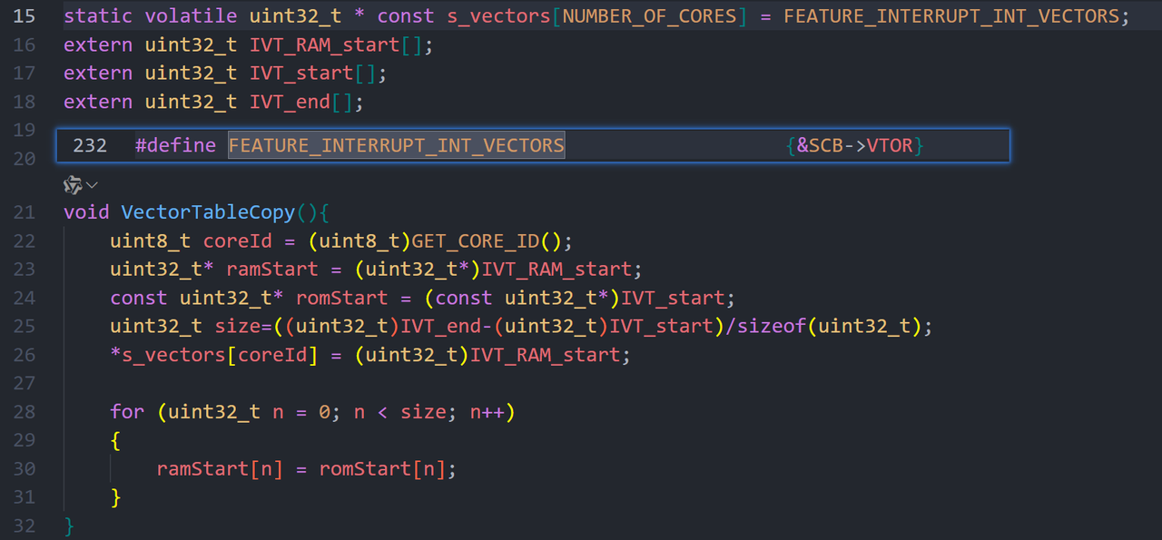

    2.5 复制中断向量表
        /* Copy Vector Table for interrupt, c code */
    #ifndef __NO_VECTOR_TABLE_COPY
        /* Call the to copy vector table from flash to ram */
        ldr     r0,=VectorTableCopy
        blx     r0
    #endif
    • 作用:中断向量表(存储各中断处理函数地址)默认存储在 Flash 程序的起始地址,复制到 RAM 可提高中断响应速度,或支持动态修改向量表。
    • 将中断向量表基地址(SCB->VTOR)偏移到 IVT_RAM_start(由链接脚本定义);

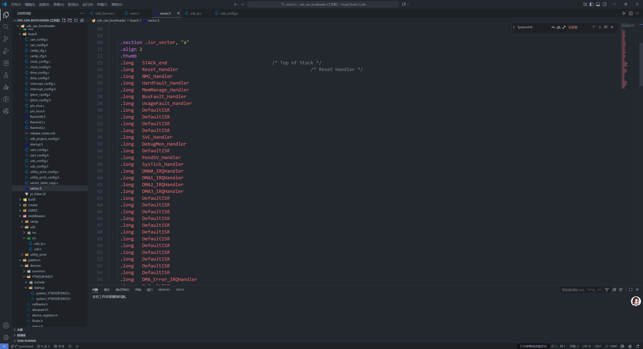

    • 中断向量表在链接脚本中默认1024Byte空间,在程序的起始地址,第一个字是栈顶指针,第二个字就是Reset_Handle的地址,后面是所有中断的地址入口。中断向量表在Vector.s中定义。
    • 可通过宏 __NO_VECTOR_TABLE_COPY 配置是否需要 VectorTableCopy。

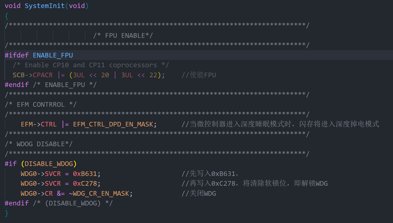

    • 云途不同芯片的系统初始化内容有些许差异,以HA0为例,会使能FPU(浮点运算单元),Flash的Deep PowerDown Enable,关闭WDG。
    • 可通过宏 __NO_SYSTEM_INIT 配置是否需要 SystemInit。

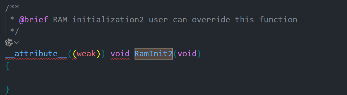

    • 如图RamInit2为一个弱函数,用户可以重写(覆盖) 这个函数。

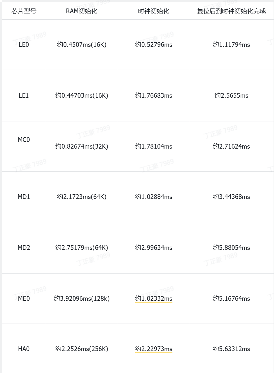

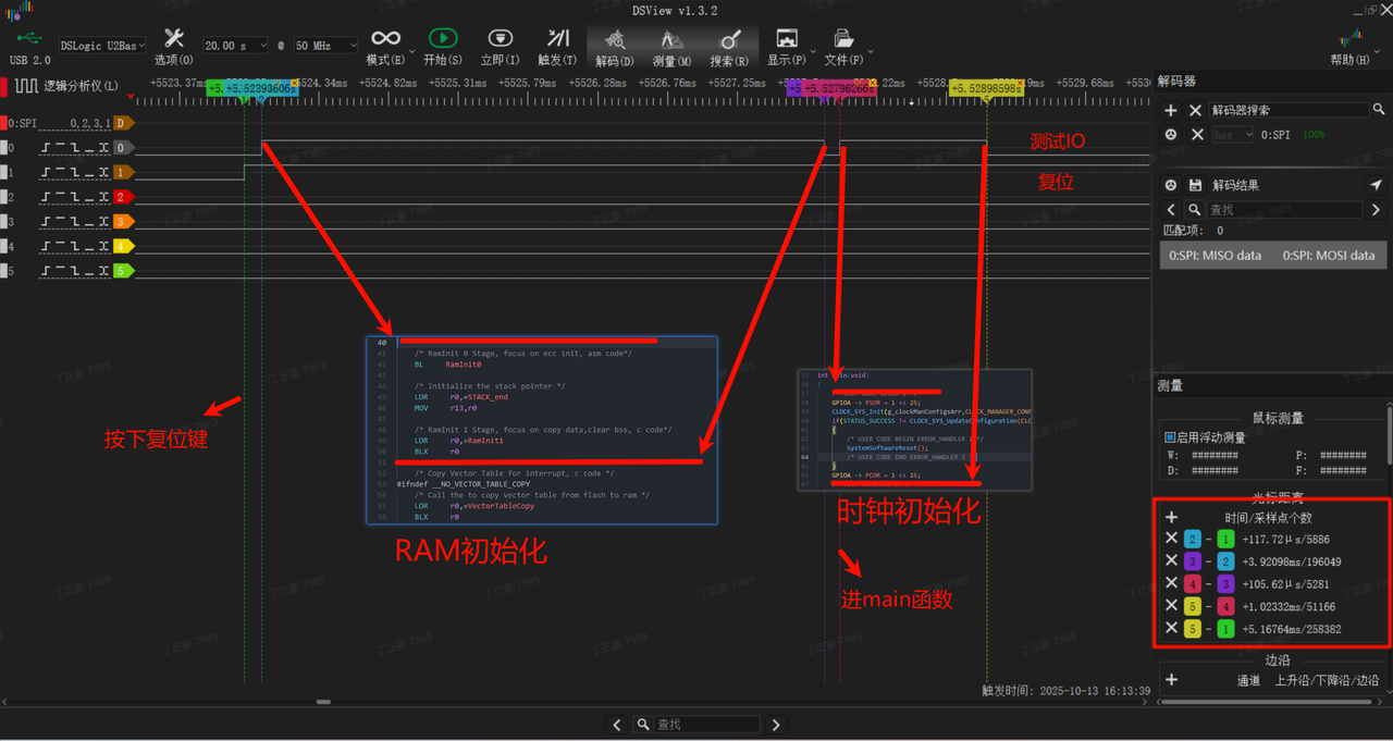

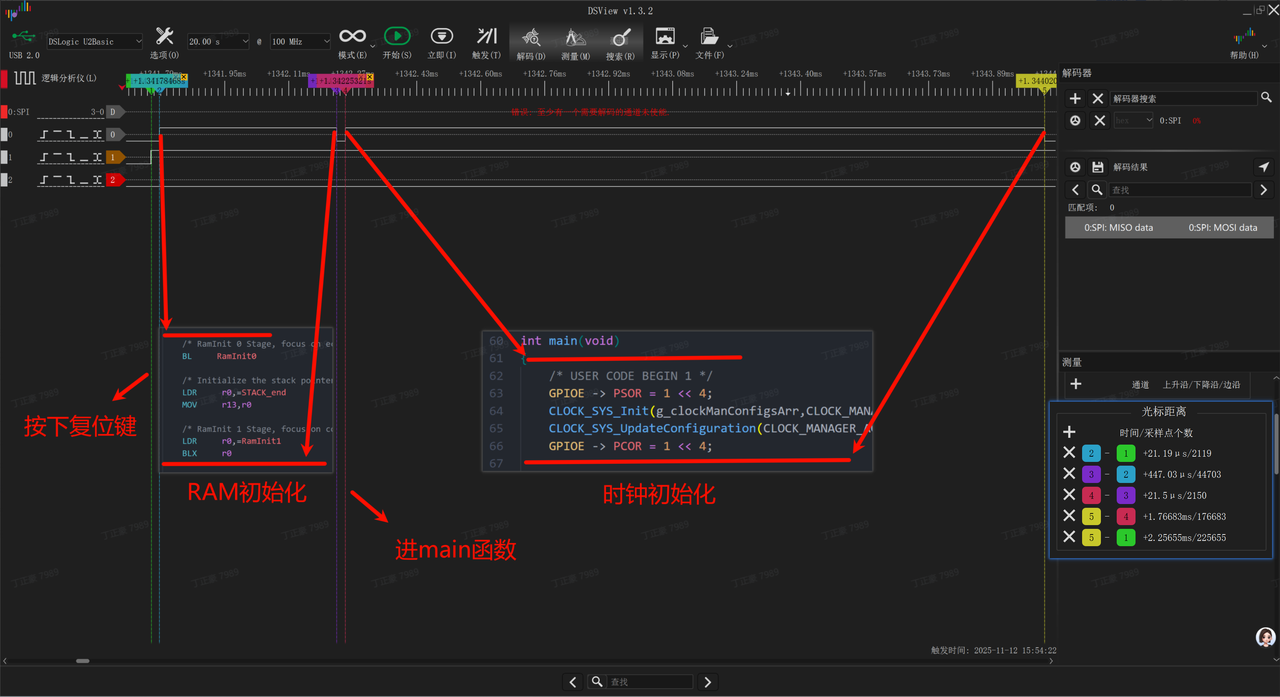

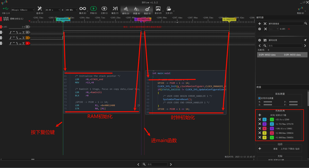

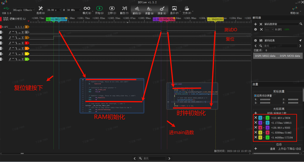

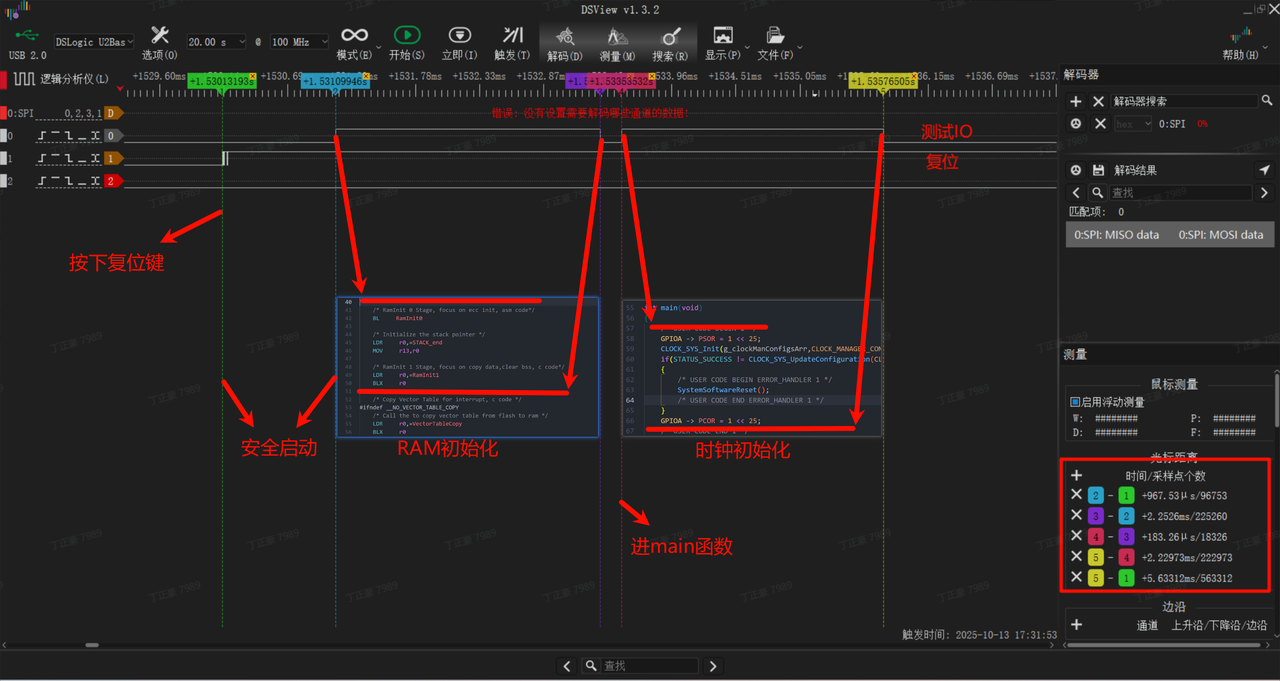

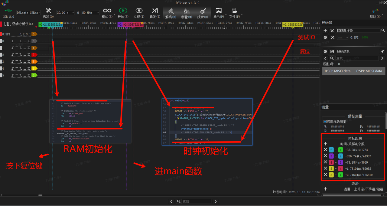

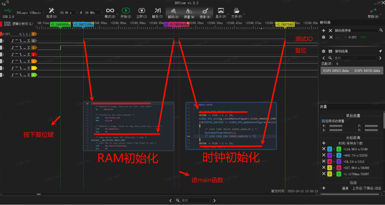

    3. 不同型号芯片启动时间
    优化等级:Low
    基于Helloword demo程序测试:
    LE0:
    LE1:
    MC0:
    MD1:
    MD2:
    ME0:
    HA0:
    tips:
    • 上述时间仅供参考,因为不同优化等级,不同IDE,启动文件编辑都有可能造成启动时间差异。
    • HA的RAM是256K,相比于ME0(128K)初始化时间反而更短:
      • 因为 HA0 的内核是M7的并且是按照64bit去赋值RAM的,时间更短。
    • HA复位后到启动文件执行需要1ms左右,原因是HA有硬件安全启动(MC也有硬件安全启动,但HA流程相较于MC更复杂),增加了耗时。

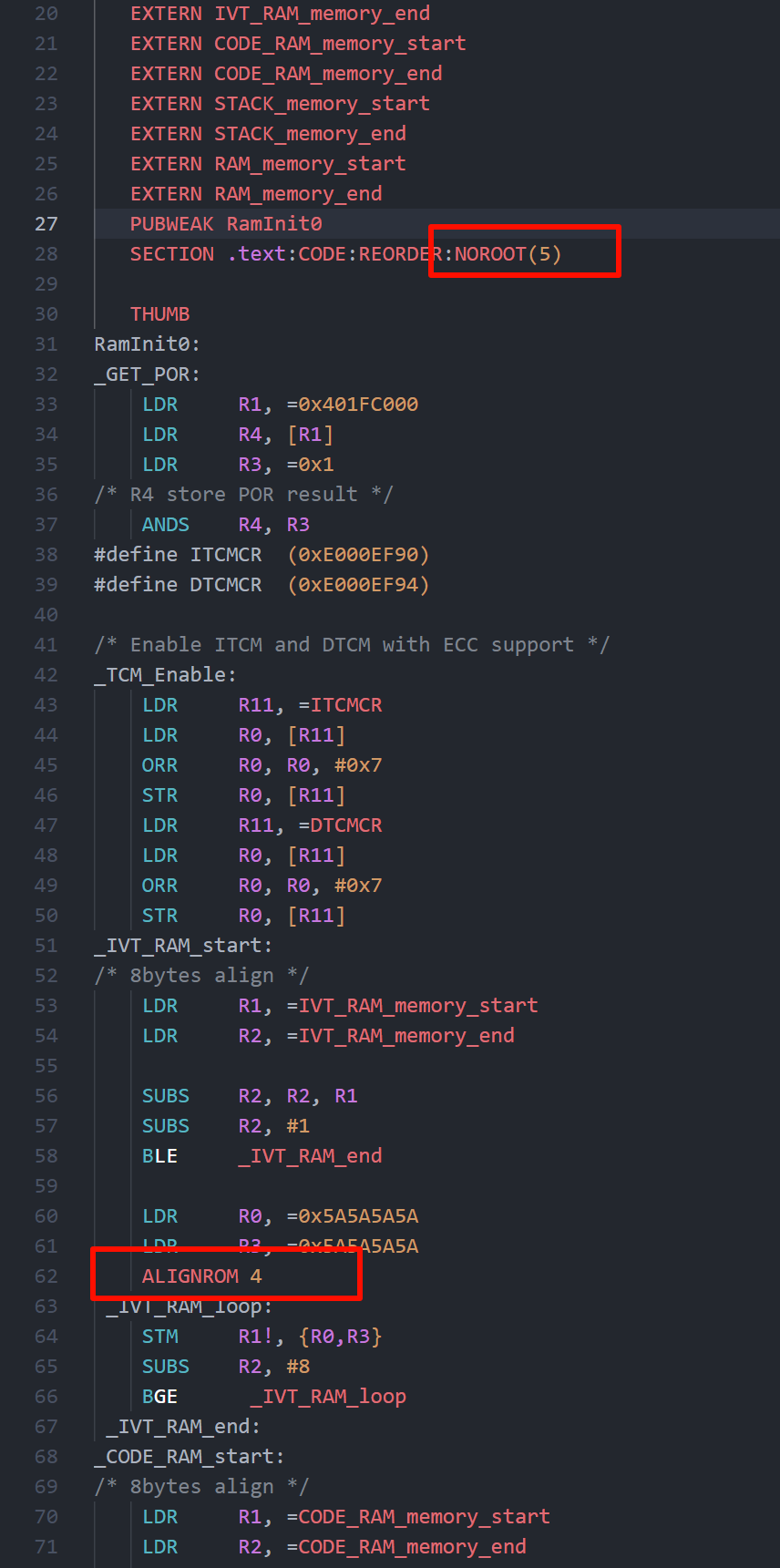

    4.1 RamInit0优化
    • 如上图在每一段RAM赋初值0x5A的前面加上ALIGNROM 4,确保后续代码 / 数据地址满足 4 字节对齐,提高访问正确性和效率。

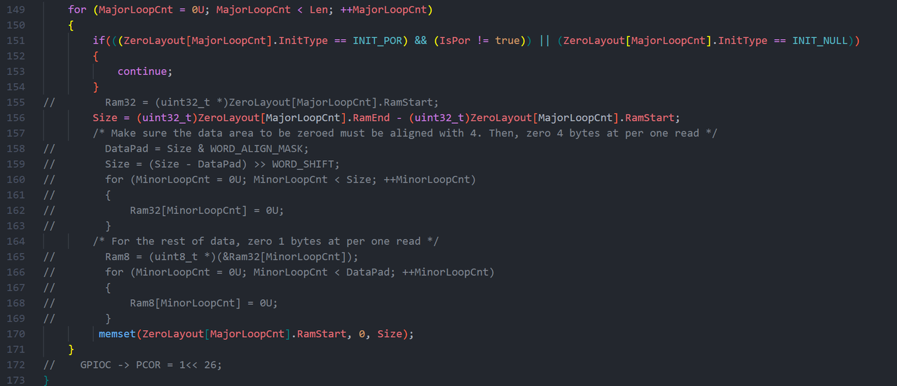

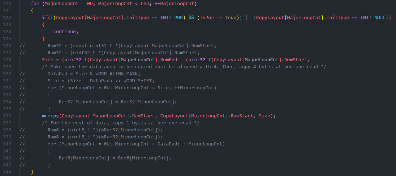

    4.2 RamInit1优化
    • 如下图,使用C语言标准库函数memcopy,和memset代替RAMInit1的循环赋值操作,汇编优化更好:

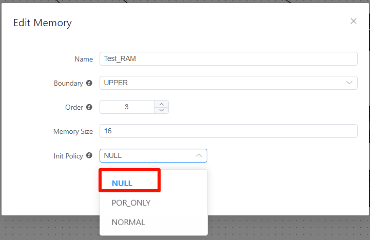

    4.3 减少RAM初始化
    • 可通过YCT去配置RAM段的Init_Policy属性为NULL,这样就不会初始化这段RAM,当然为了防止RAM_ECC,也不能访问这段RAM,可在正常启动后重新以32bit为单位(ECC机制)向这段RAM写入初始值,就可以正常访问了。
    • 这种方法适用于对RAM需求量小的工况,例如powerdown周期性唤醒,唤醒复位后只需执行少量代码就继续进入powerdown。

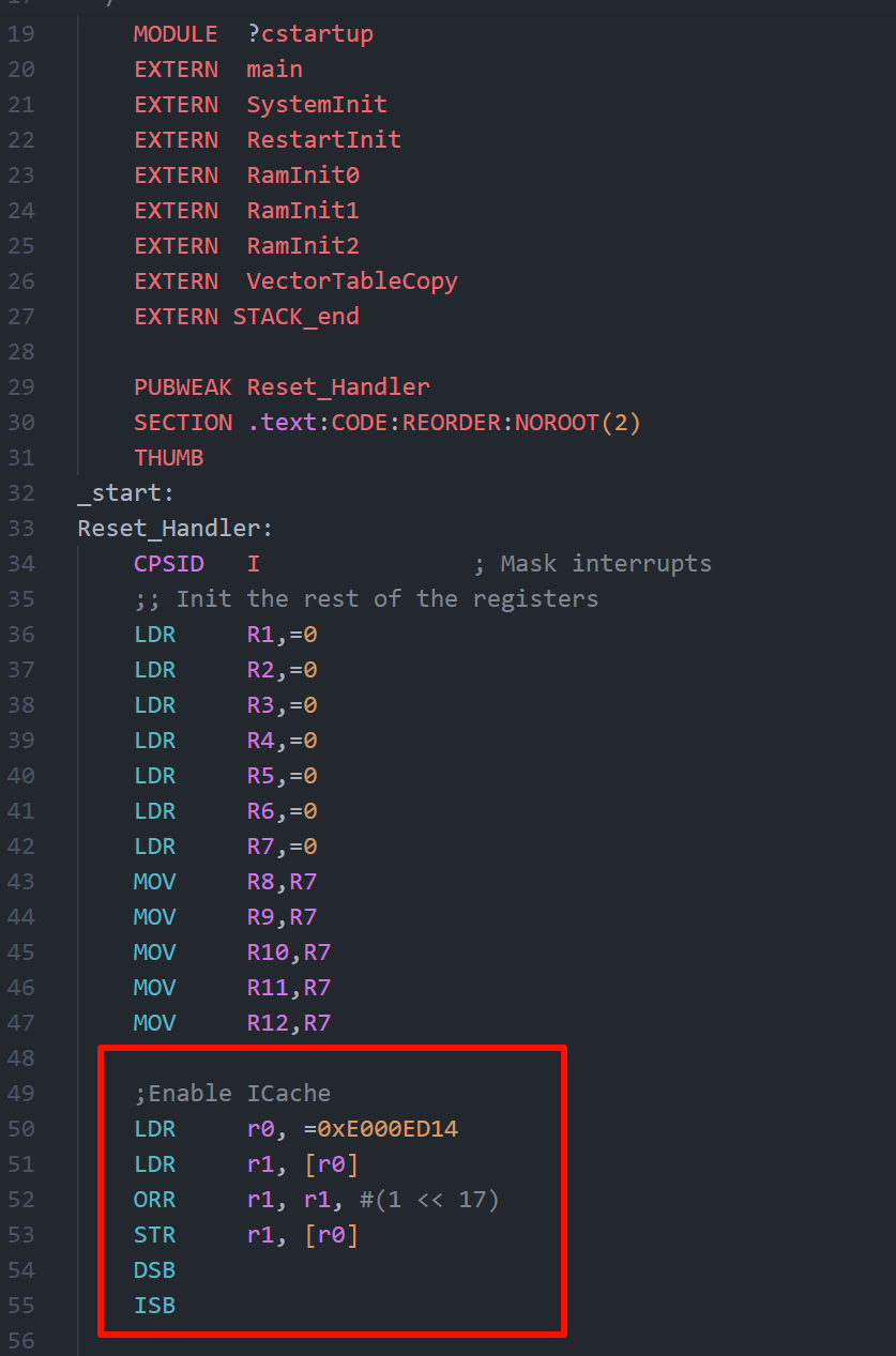

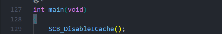

    4.4 打开I-Cache(HA,MD2)
    • HA(M7内核)和MD2系列,也可以打开I-Cache,对于反复用到的指令,比如循环赋值指令,打开I-Cache可提高指令命中率,避免反复访问Flash取指令降低效率。
