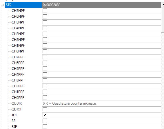

    我将pwm配置成双neg捕捉,中断可以正常调用。但通过api读到的数据全为0,查看寄存器发现
    这个寄存器更新的值不对,周期配置的为100us,捕捉下降沿,这个值应该在2EE0左右,还是说这个值是累加的?
    我在进入中断处打断点,channel 7的flag也没有置位,这是导致我最开始说的api读取数据全为0的根本原因。
    请问这种情况怎么解决?

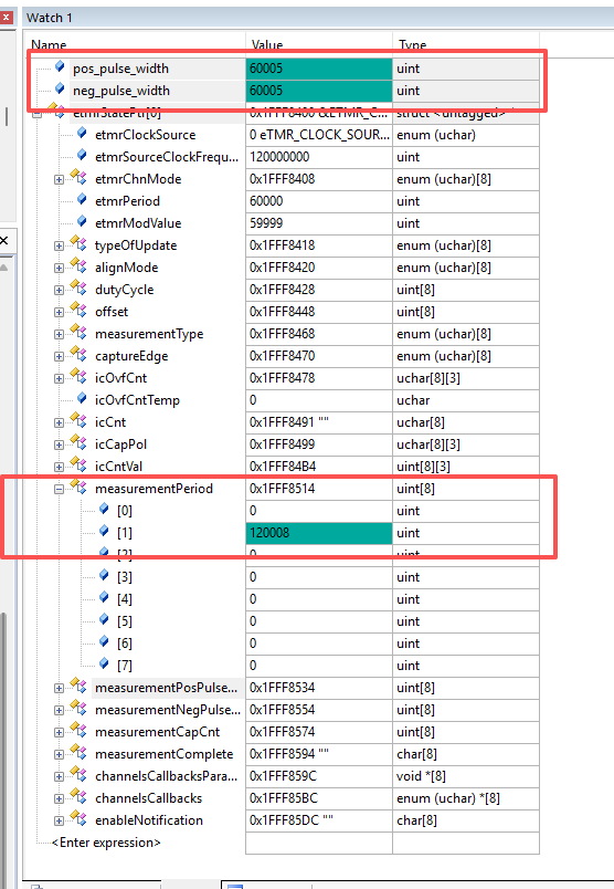

          etmr_ic.zip
          etmr0_ch1输入1Khz 占空比50%的PWM进行测试。计算:60005 * 1/120M = 500us

            @yt0503 我看了附件的配置,还是双边捕捉。单边捕捉现在还是有问题,你们能复现吗?
