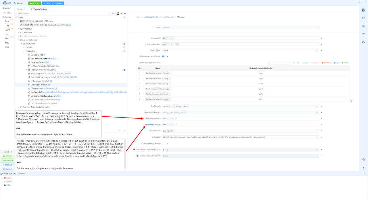

    • 有客户在使用 YCT 配置的时候对 LinResponseTimeout 和 LinHeaderTimeout 两个配置项与具体超时时间之间存在什么关系,本篇文章会重点介绍
    • YCT 配置工具中单击 LinResponseTimeout 和 LinHeaderTimeou 也对这两个参数有一定的解释

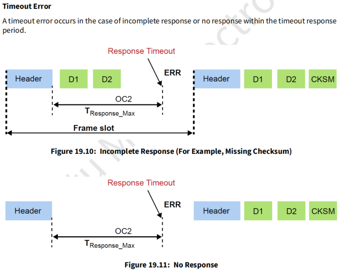

    1. 当在超时响应周期内出现响应不完整或无响应时,会发生超时错误。
    • 图 19.10:不完整响应(例如,缺少校验和)
    • 图 19.11:无响应
    • 两个图展示了 “响应超时” 的场景:在规定的 T_Reesponse_Max 时间内,若从设备的响应不完整(如缺少校验和)或完全无响应,会触发 Error。

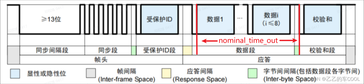

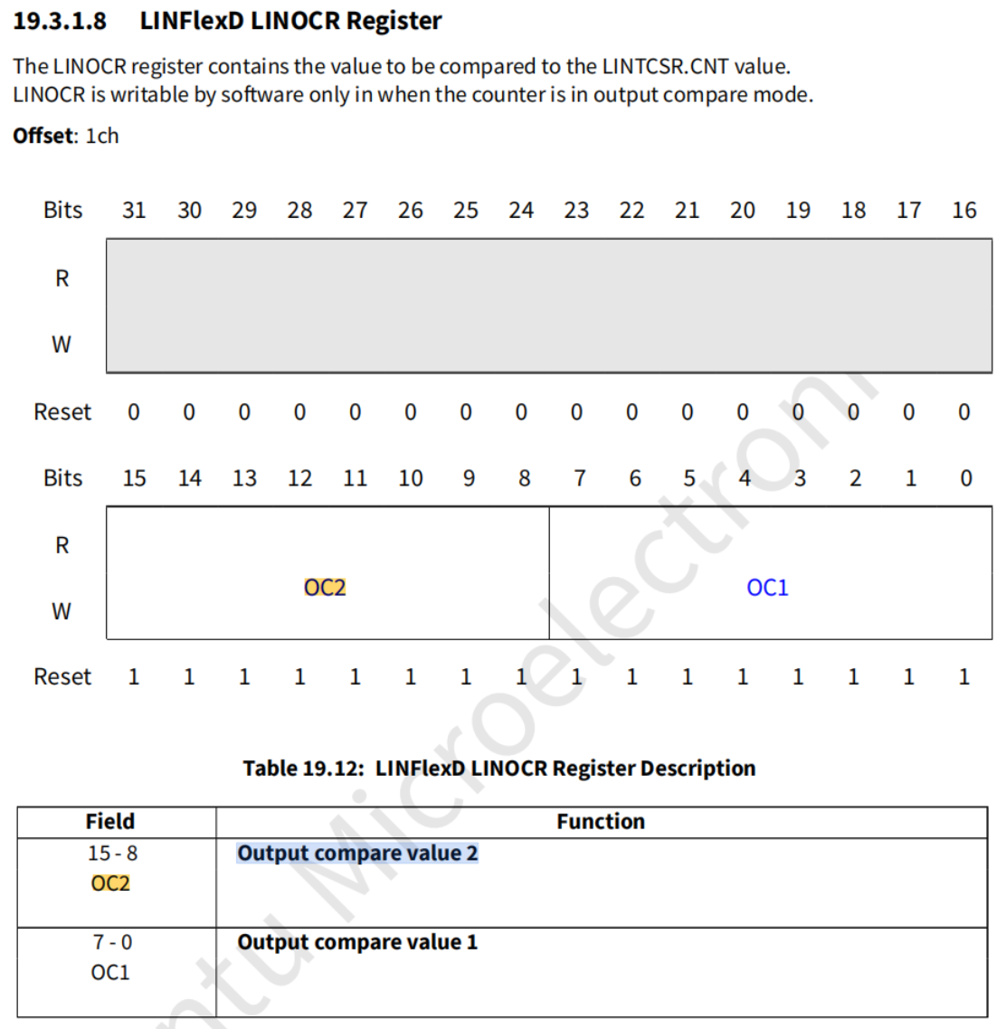

    1. 在标识符字段的停止位结束时,向 OC2 加载 nominal_time_out + LINTCSR.CNT(其中 nominal_time_out = 1.4 × ((DFL + 2) × 10 位时间))。该加载发生在标识符字段结束时(而非数据字段开始时),且会立即加载与 DFL 相关的正确值,无需后续更新。
    2. 若完全无响应(未收到数据起始),或响应不完整,当计数器达到 OC2 值时,触发超时。
    1. LINOCR 寄存器

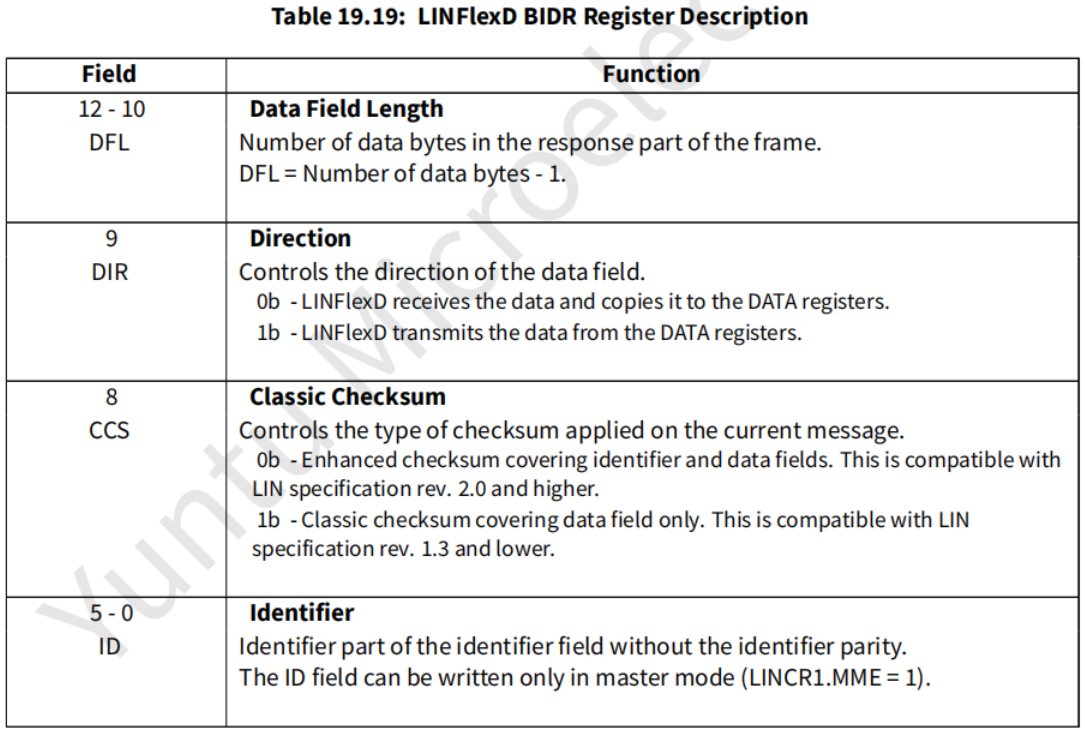

    • DFL 值为接收数据的长度 - 1,例:RX 的接收长度配置为 8,DFL 的值为 7
    1. nominal_time_out = 1.4 × ((DFL + 2) × 10 位时间)
    • nominal_time_out:超时时间,单位是 bits
    • 1.4:LinResponseTimeout(YCT 配置项) / 10
    • DFL:接收数据长度 - 1
    • 10:固定值,单位为 bits

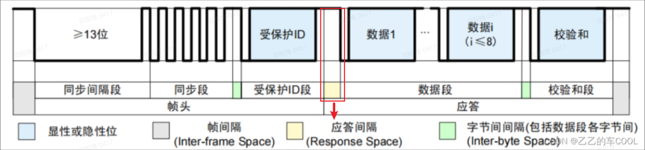

    3. Case 2:帧头结束 到 数据1 直接的时间(应答间隔时间),OC2 加载 36(最大可能响应空间) + LINTCSR.CNT

    • 若计数器在 11 T_bit(Break 持续时间)后启动,则 LINTOCR.HTO 值为 55.86 - 11 = 44.86 T_bit(LinHeaderTimeout(YCT 配置值):复位值为 44)。计数器在 Break 持续时间后重启,LINOC.OC1 加载 LINTOCR.HTO 的值。
