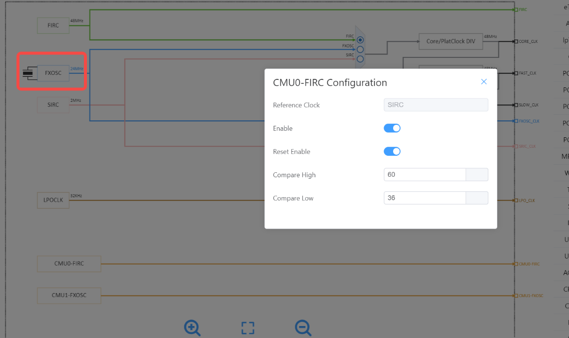

    我这边用YTM32B1LE15 的48脚那块开发板烧录跑例程是没问题的,默认选的内部FIRC 48MHZ。然后我将同样的程序烧录32脚的我们这边的板子会卡在切换这个函数,有两个疑问1.明明我选的内部FIRC他还是会执行读取FXOSCValid这个函数吗 2.为什么开发板48脚那个可以,但是32脚这个不行,但是切换用外部晶振可以通过

      maple613258 你的板子上应该没有晶振,所以要disable掉

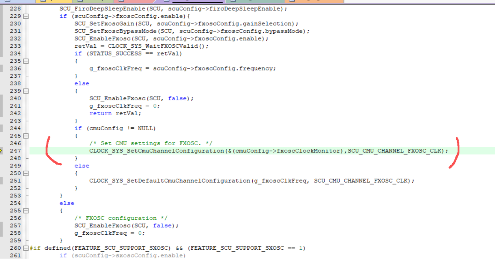

        截图看看clock_config.c的配置,cmu配置了fxosc监控?
        maple613258M 1 条回复 最后回复

          maple613258 LE15的demo默认使能了FXOSC,也开了FXOSC的时钟监控。用FIRC做时钟的话可以把FXOSC使能和CMU监控关一下

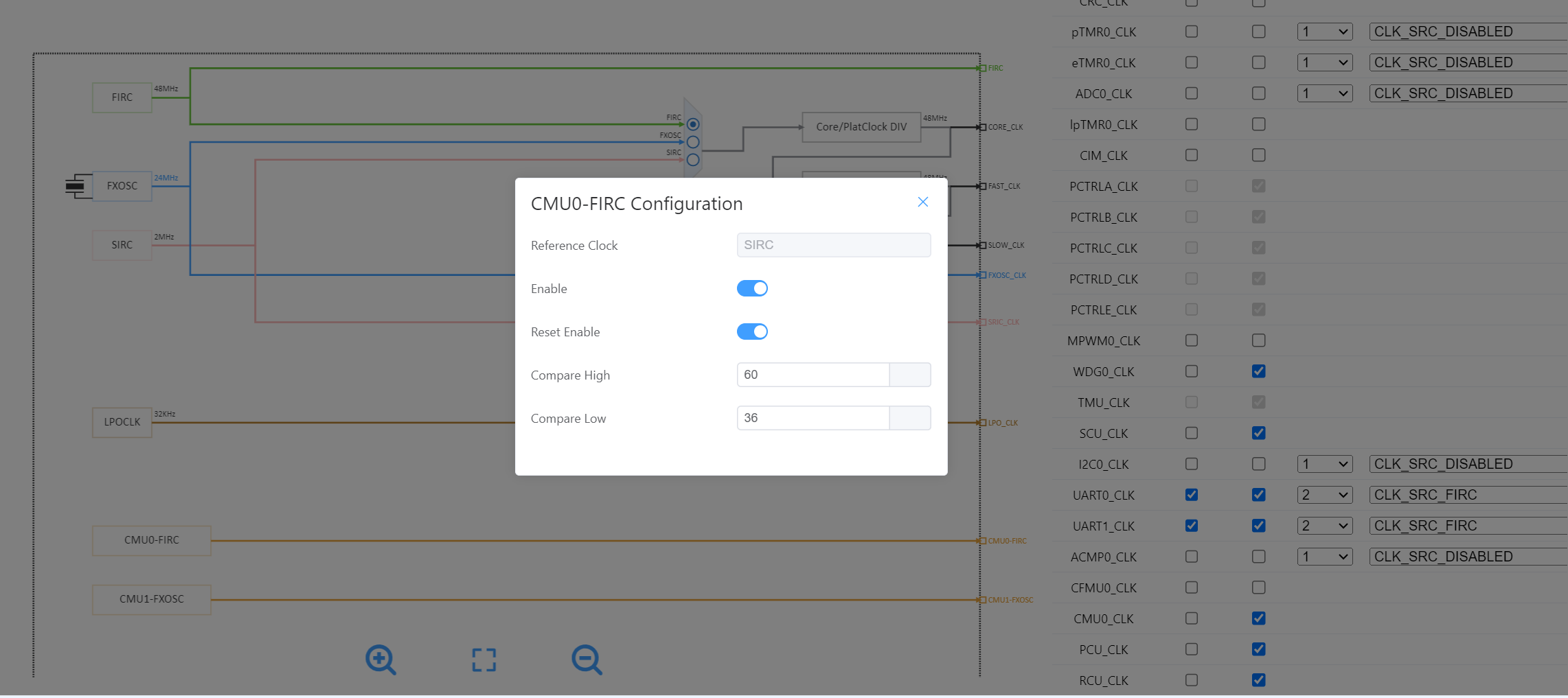

            车友车行 这两个配置我都没改过,使用的默认例程创建的

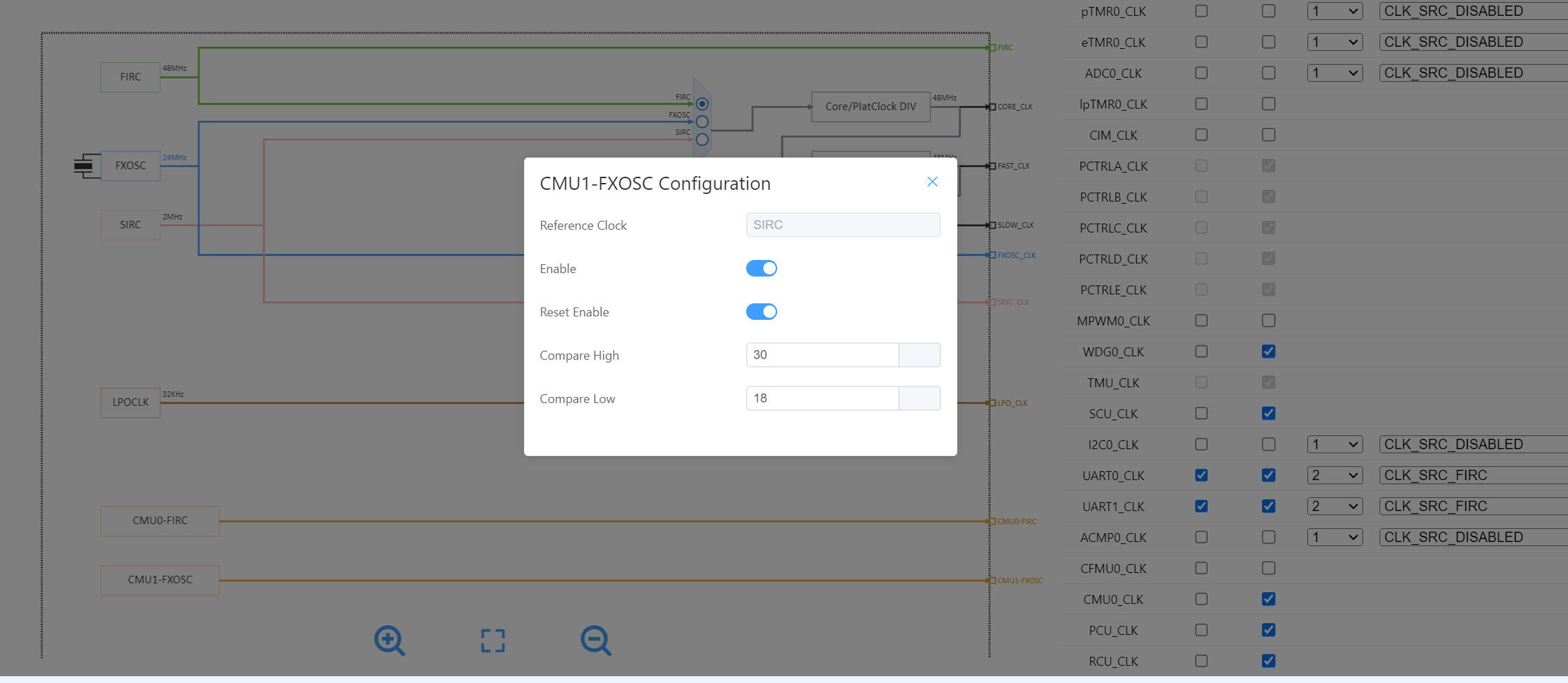

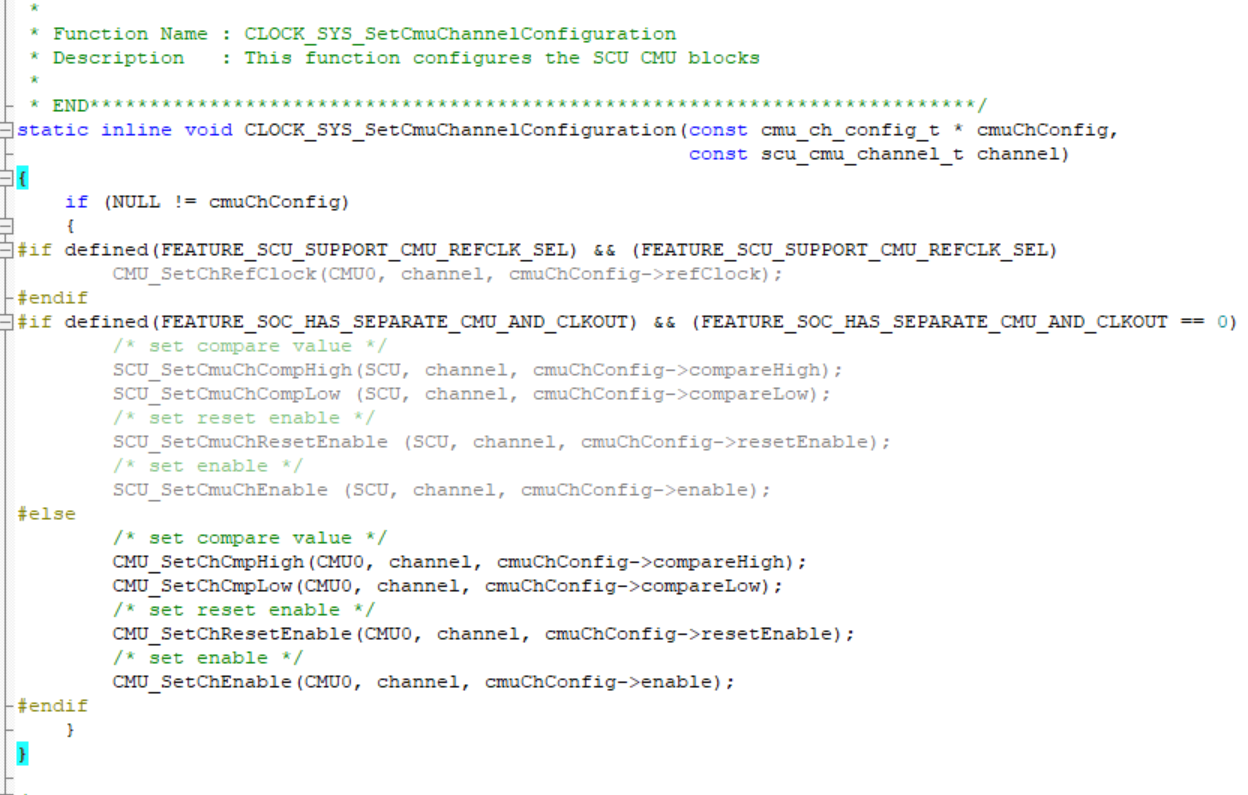

              全部取消enable再试试,默认开启了fxosc的监控,没有fxosc就全部取消就好了

                YQH 那我切换内部时钟时,是不是需要关闭CMU和FXOSC才可以切换,CMU有强制要求一定开启吗。会影响切换内外时钟吗,后面睡眠可能需要频繁唤醒切换内外时钟。

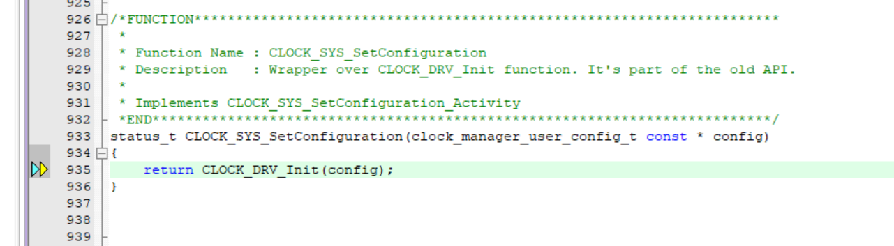

                  车友车行 现在卡在这一步了 然后仿真就跑飞了

                    image.png晶振disable试试
