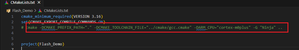

    如何不用vscode,直接通过命名行来编译:
    1. mkdir build
    2. cd build
    3. 找我根目录下的CMakeLists.txt, 复制开头的命令到命令行运行即可:
