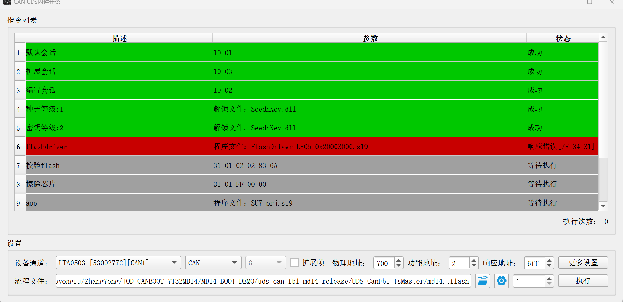

  4. YTM32B1LE04使用LE05的CAN_UDS_Bootloader升级时,在下载Flash_Driver_LE05_0x20003000.s19会出现响应错误,是否FlashDriver出现问题

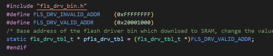

    YTM32B1LE04使用LE05的CAN_UDS_Bootloader升级时,在下载Flash_Driver_LE05_0x20003000.s19会出现响应错误,是否FlashDriver出现问题5f955cbc-5f19-4294-a01d-4e252a0c86d0-image.png

            image.png这个我是改过的,还是会出现响应错误

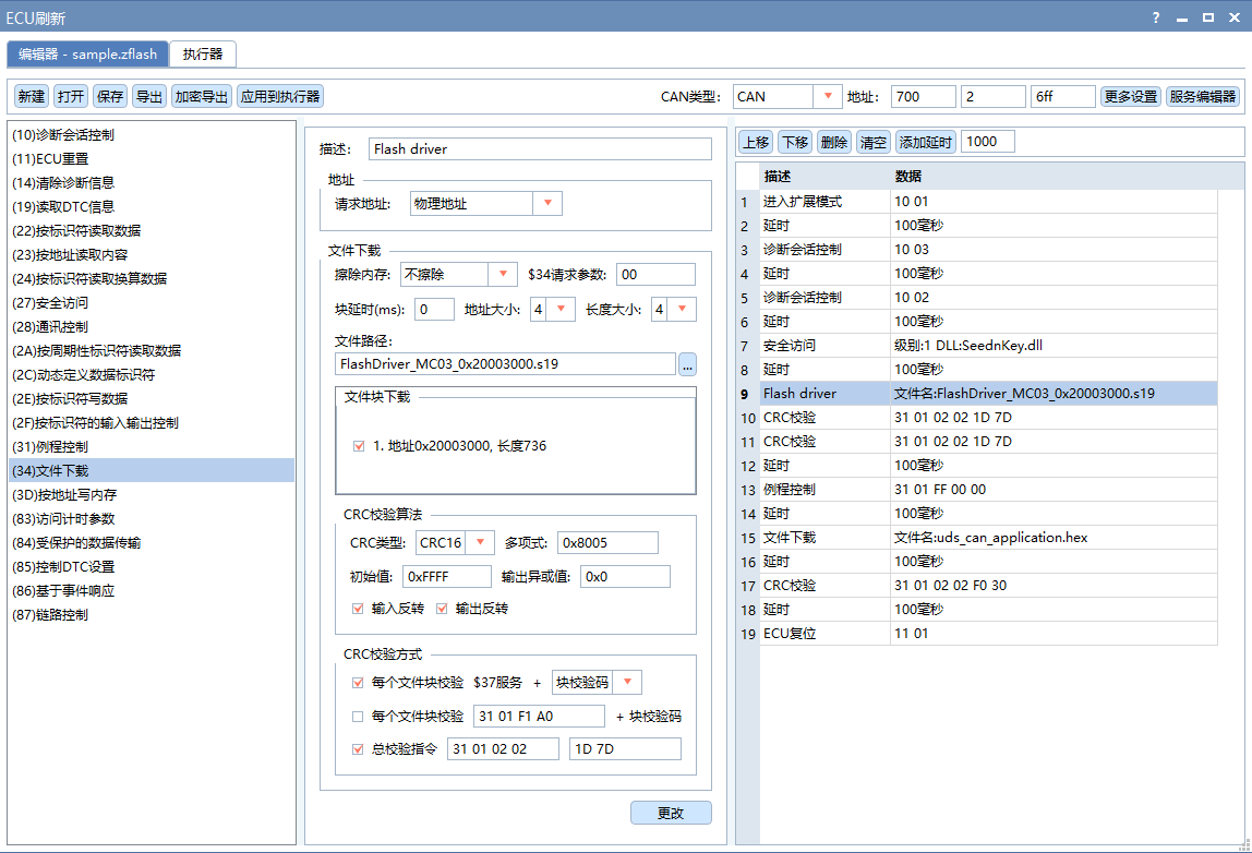

                  yt0069 我使用的是zcanpro升级也是在这一步骤失败了,我用的是MC03的fbl是否跟我配置有关系,a23a769c-1ad4-41bd-af80-c0400e4951a9-image.png db896af5-0e80-4488-b262-b6f6ebbcf593-image.png
