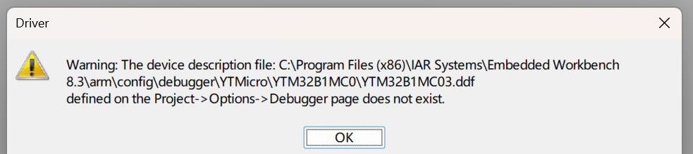

  4. 打开工程报错
打开工程报错

      这个是因为没有增加对应的patch

        打开的是官方的例程吗

          ysog 不是

            这个是因为没有增加对应的patch

              patch_v3.7.zip用这个

                ysog OK 感谢
