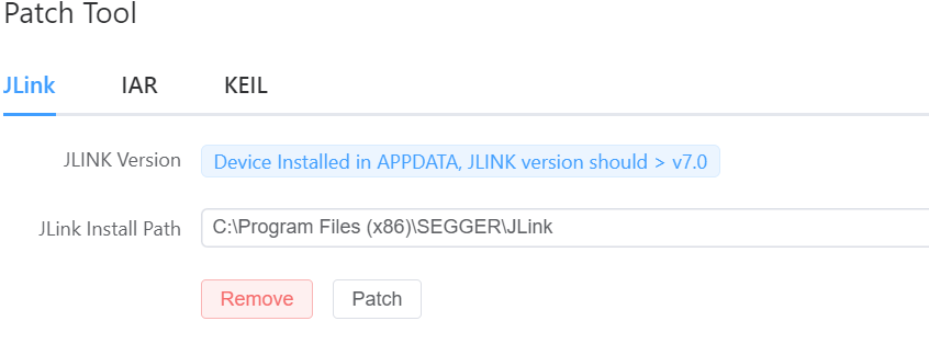

    d0b7df83-841b-46c3-8ca1-9b2cad3d4e26-image.png 替代文字
    • 车友车行车 在线
      车友车行车 在线
      车友车行 YunTu
      用管理员权限打开yct试试

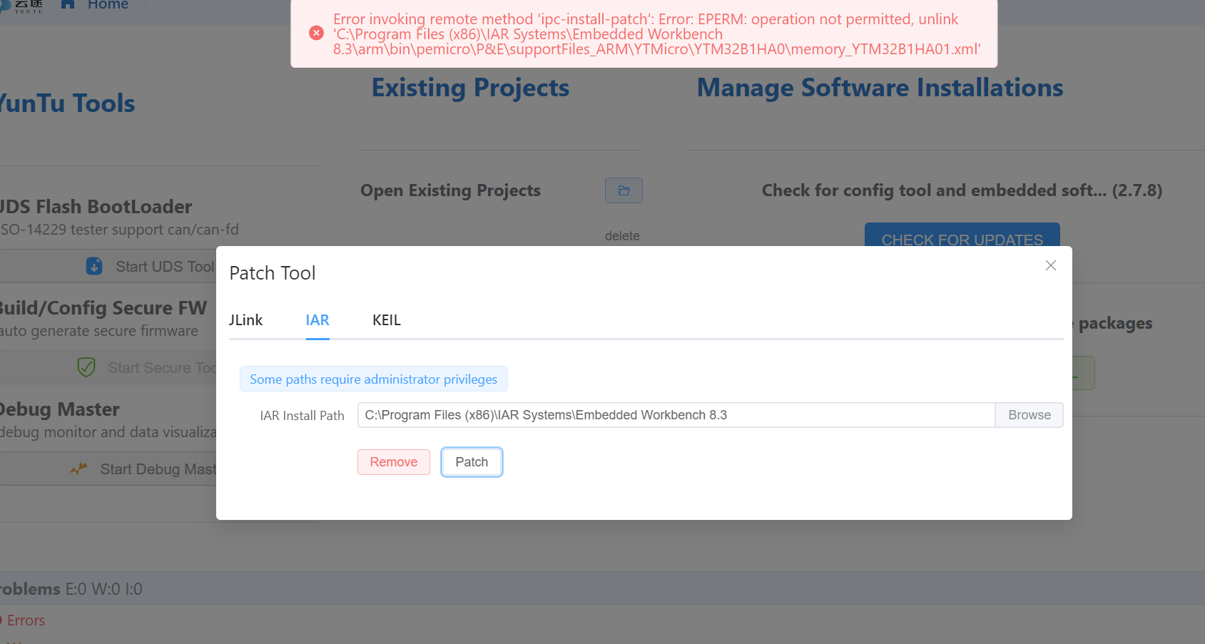

        image.png每次打开软件还是错误的路径
        • ThorT 离线
          ThorT 离线
          Thor

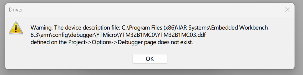

          image.png工程打不开
          • 车友车行车 在线
            车友车行车 在线
            车友车行 YunTu
            patch_v3.7.zip
            用这个吧,关闭所有环境,管理员权限打开,填入你的jlink和iar安装路径

              image.png找不到
              • 车友车行车 在线
                车友车行车 在线
                车友车行 YunTu
                你那里方便远程吗,发个会议链接给我吧,远程看看 junhan.huang@ytmicro.com
