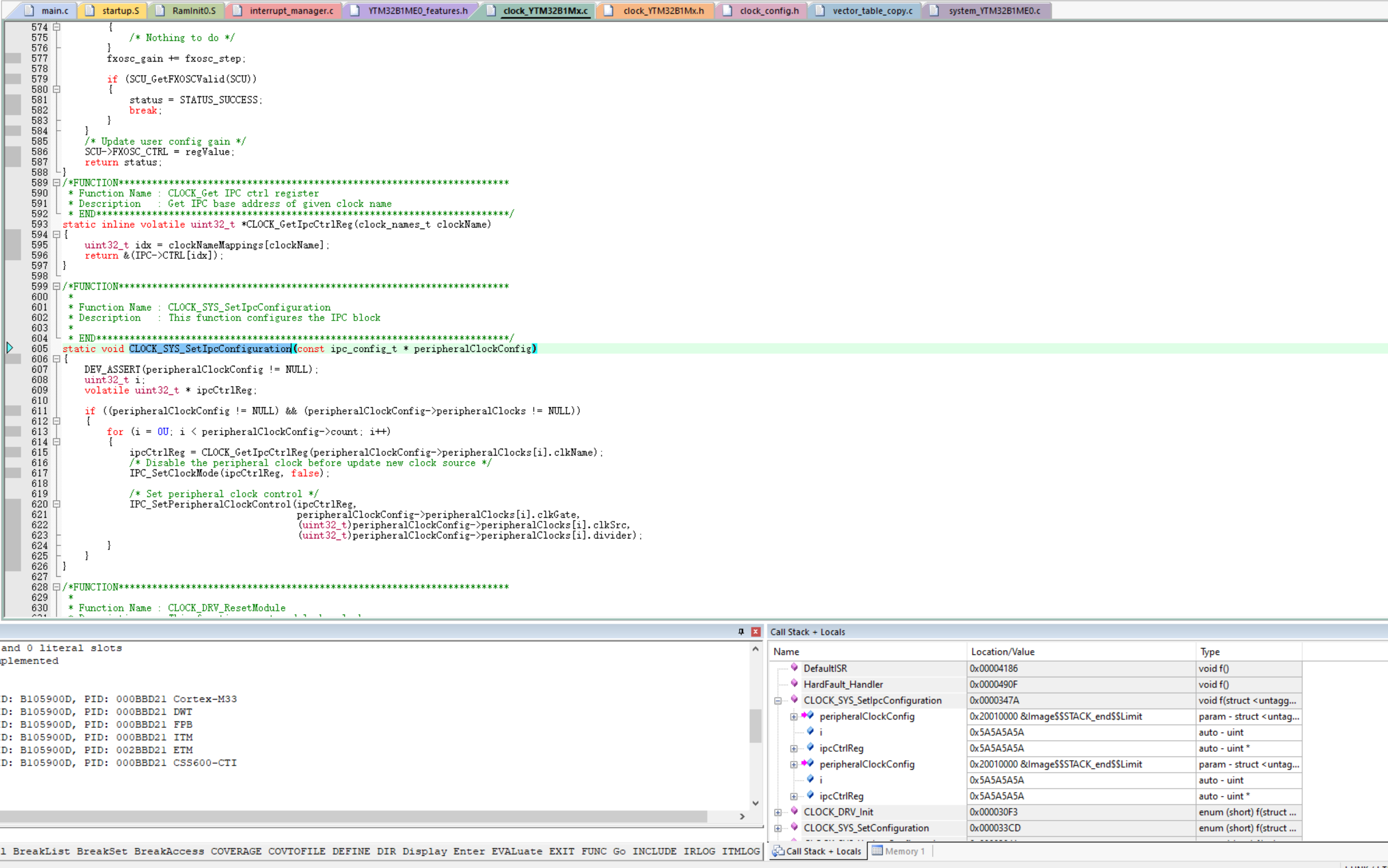

    如图,一直卡在CLOCK_SYS_SetIpcConfiguration这个函数里边,请问可能是什么原因?我看0x20010000的地址数据也是5A5A5A5A。

        可能时时钟配置有问题,如果没有外部晶振,在配置时需要关掉外部晶振使能。如果有外部晶振,可能是晶振没有起振

            Derrick 如果直接使用内部FIRC的话,也需要关闭外部晶振使能吗?

              OliverChen 需要的
