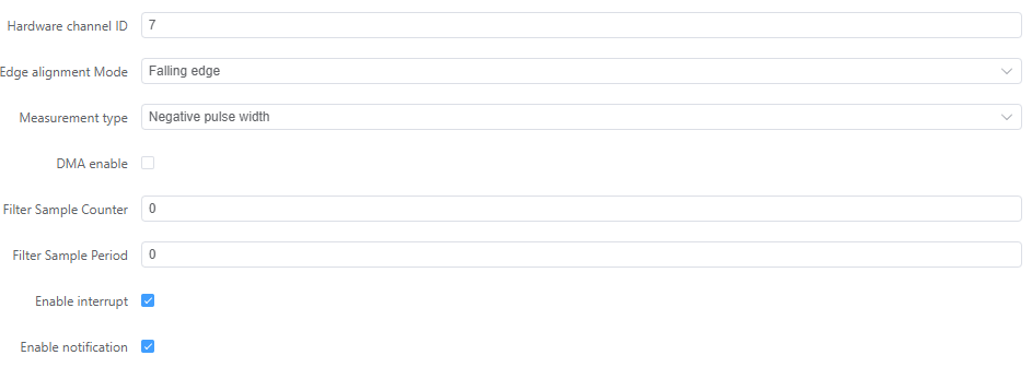

    YTM32B1MD1芯片64PIN。配置的这个模式,中断可以正常产生,回调函数也能进入,但是读取neg宽度的结果一直为0,测量方法改为period也是一样。查看发现是eTMR_DRV_GetChnNegPulseRdyFlag没有置位,寄存器数据没更新到变量中,所以一直为0。如果配置成双向采集可以正常读取。请问图中的配置无法正确读取是少配置了什么东西?

      单边沿采集模式只能测量周期无法采集正脉宽和负脉宽

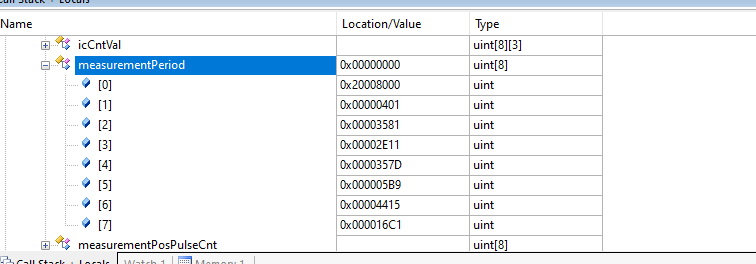

        在 回复了 WR 最后由 编辑

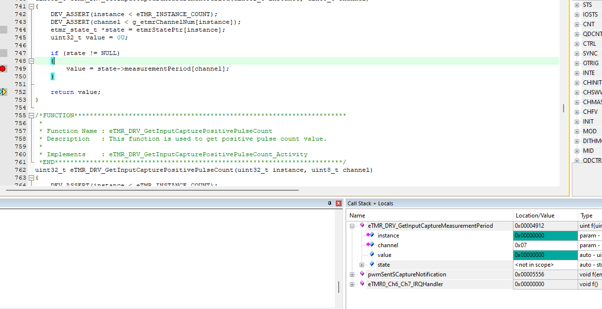

        我读过周期,上图是读channel7的周期调试截图,state里有值,读出来仍是0.

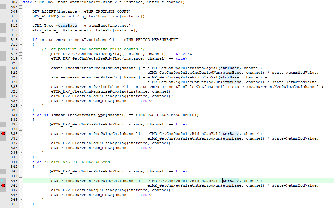

        这是你们sdk的代码,我配置成单边模式,无论是neg还是pos都没置flag。而且代码中更新的也是单边的数据,没有更新周期。
        是我哪里配置的不对?

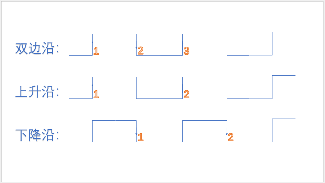

                  WR 我要用这个软件解析sent协议,sent协议是以下降沿为基础的通信标准协议。
                  说到双边捕获,你们的双边捕获是怎么实现的?我调试时,每次中断都可以读到各个沿以及周期的宽度,这三个数据都是实时的吗?比如上次下降沿中断得到的周期a,下降宽度b,上升宽度c, a= b+c,这些是可以看到的。上升沿中断后,这时候经历一个新的下降宽度e,那读到的结果是周期是a-b+e,下降宽度e,上升宽度c。之后依次更新,可以做到这个吗?

                    你说的这种情况只能用双边沿模式,按照你说的方式我们输入捕获采集的周期肯定与你们想要的周期不一样,你们需要的是上一次周期的正负脉宽和这次周期的正负脉宽来做计算,我们的驱动只能提供采集正负脉宽的宽度
