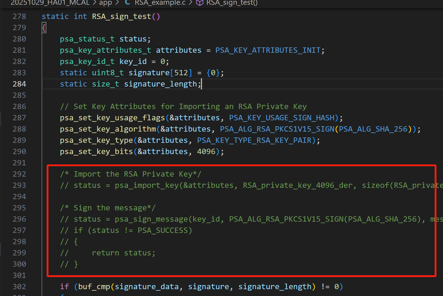

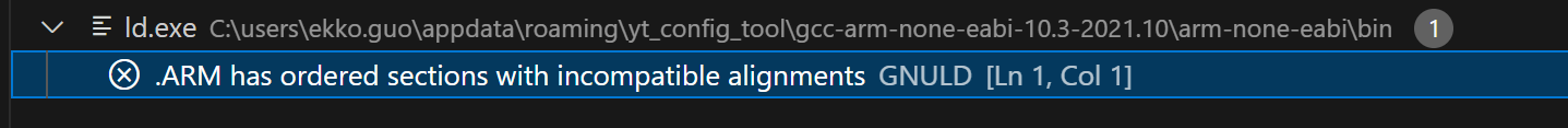

    现在有客户需求需要再MACL使用mbedtls,尝试移植了一下,使用的是HA的mbedtls例程移植,加入RSA_example.c后,发现编译会报出错误
    屏蔽如下代码后,编译正常,这是什么原因引起的?

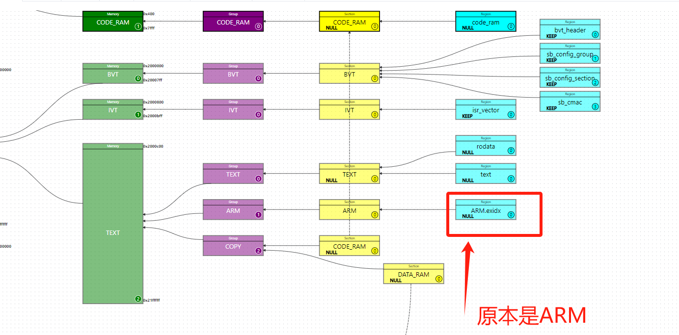

      试试修改链接文件为这样:
      .ARM.exidx :
          __exidx_start = .;
          KEEP(*(.ARM.exidx*))
          __exidx_end = .;
      } >FLASH ALIGN(4)

        Frankie 89c39f83-fa9e-4268-aa94-855bcd5df8f0-image.png 我把这里改了一下就可以编译通过了,这是什么原因
